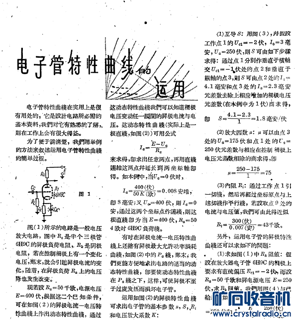

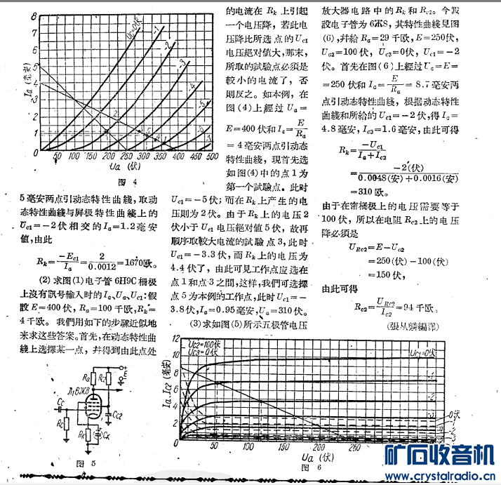

发表于 2015-1-18 17:59:47 | 显示全部楼层
学习了,但第一页图2应该是静态非动态特性曲线吧,求老师指导。我看书上通过静态特性曲线加动态信号求出动态特性曲线,感觉上面讲的只是静态运用。新手妄言求批评。
 楼主| 发表于 2015-1-18 18:12:15 | 显示全部楼层
yanxinboy 发表于 2015-1-18 17:59
学习了,但第一页图2应该是静态非动态特性曲线吧,求老师指导。我看书上通过静态特性曲线加动态信号求出动态 ...
这里的曲线图一般都是讲动态的,只有图2您说的对是屏极最大功耗曲线是静态的。
发表于 2015-1-18 18:16:28 | 显示全部楼层
谢谢于老师,的确是动态分析,学习了。
