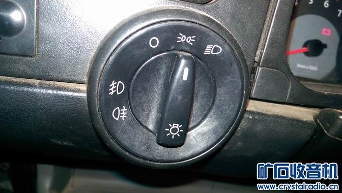

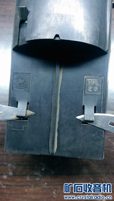

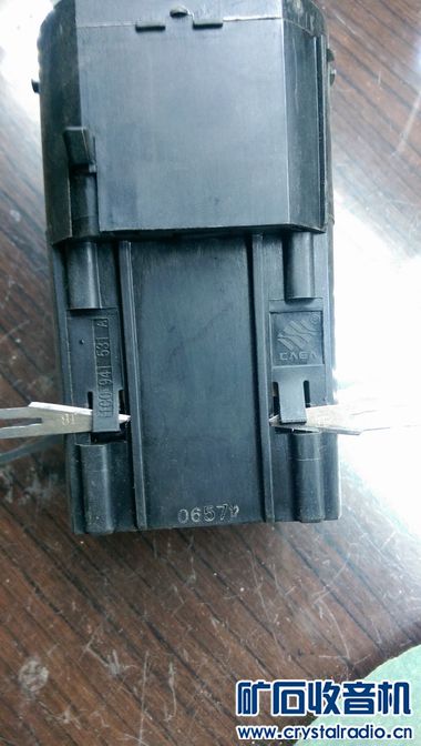

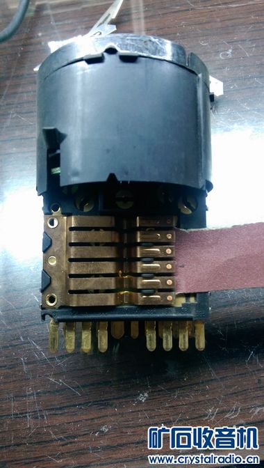

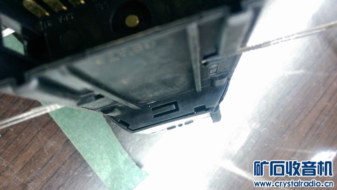

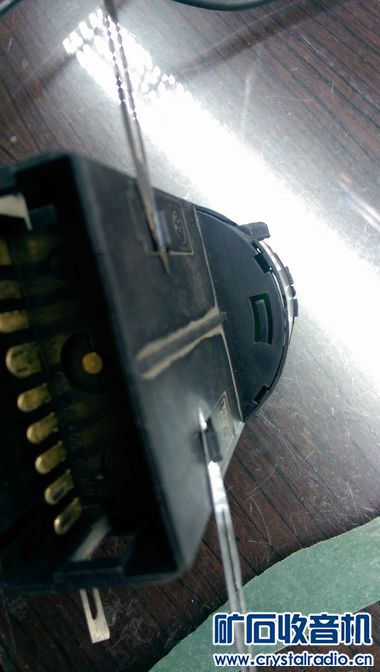

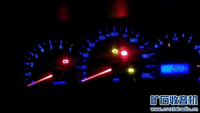

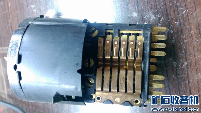

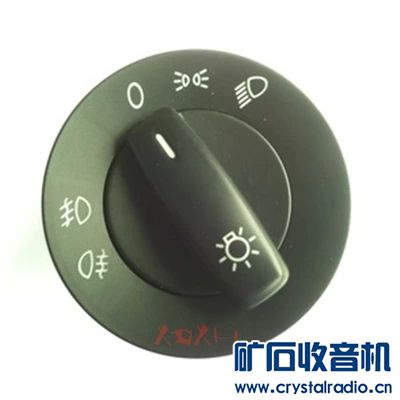

最近开车仪表灯老是不亮开始还好点,后来干脆不亮了,修车师傅那看了看,保险无问题,确定开关坏,拿回来自己修修吧。按下旋钮一转就能把开关总成拽出来,有八个卡片按下打开就行了,用细砂纸打磨下又能用了,倒数第1张图,第二个压片就是管仪表灯的
发表于 2015-1-18 18:32:19 | 显示全部楼层
开关接点烧蚀打磨后,最好还要调整一下接点压力才好,如压力太小,还容易再次烧蚀。

 楼主| 发表于 2015-1-18 22:04:42 | 显示全部楼层
管仪表灯的那个调了下,呵呵
发表于 2015-1-19 01:13:50 | 显示全部楼层
如果是开关烧蚀的话,这样搞搞,能继续使用,用段时间后,要是还出问题的话,估计就得换新的。
发表于 2015-1-19 06:34:37 | 显示全部楼层
是不是仪表灯功率小,没有接继电器?

发表于 2015-1-20 09:57:22 来自手机 | 显示全部楼层
可以加个继电器
 楼主| 发表于 2015-1-20 20:15:51 | 显示全部楼层
补几张修好的图

发表于 2015-1-23 23:39:30 | 显示全部楼层
楼主用的砂纸太粗了
