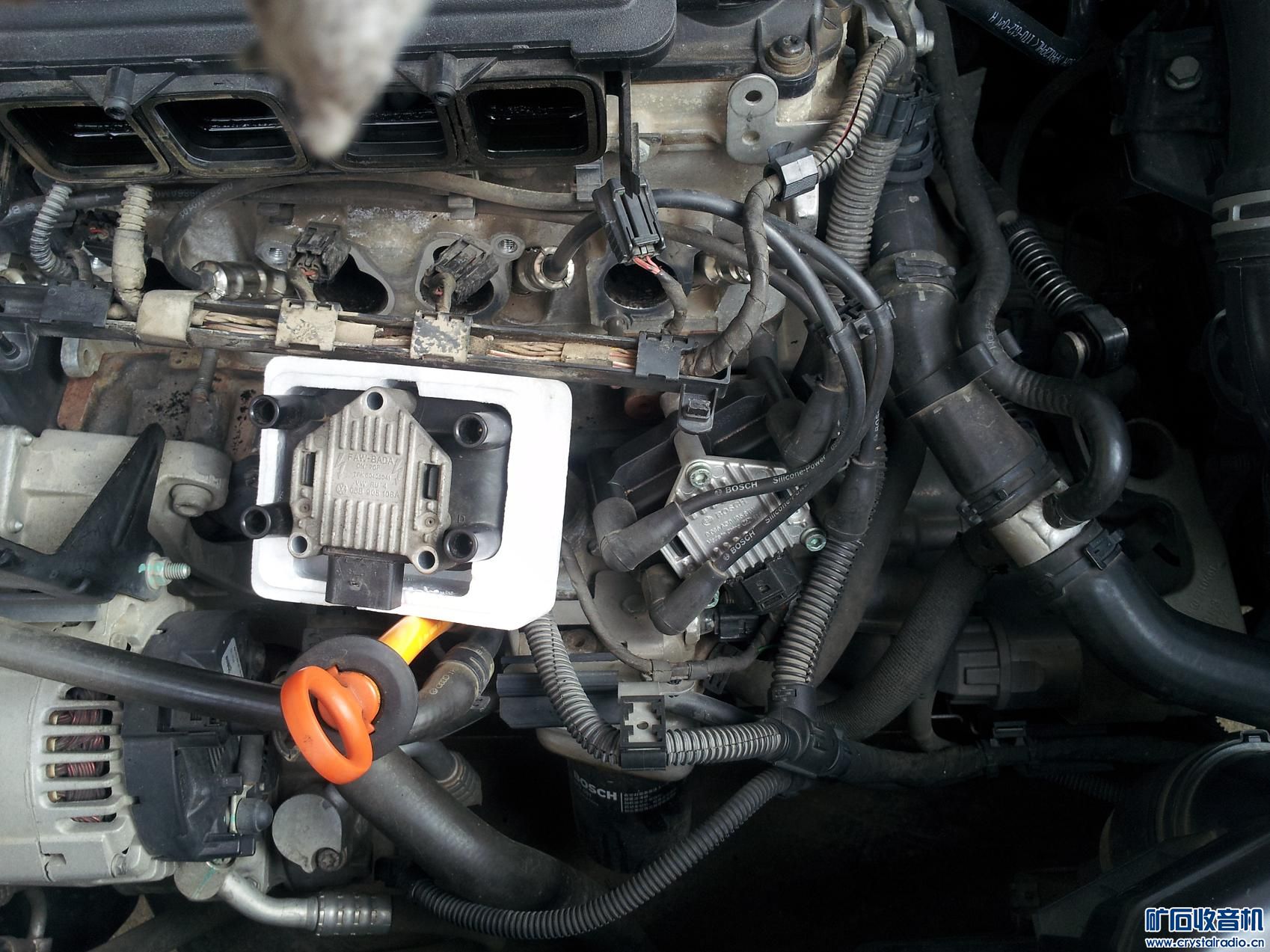

我的车是09年速腾,至今5个年头,行驶10万公里了。前段时间,车在一次加油后,碰巧加油后天气就变天,一个晚上环境气温陡降十几度,第二天就发现冷车发动就熄火,要连续4次以上的启动、自然熄火后,才能有怠速,但不能带负荷,挂1档起步,加油就熄火,往复几次才慢慢正常,需几分钟后车热了,车就一切正常了,加速也有力、发车起动也很好。考虑2万公里没换火花塞了,便更换4个NGK铂金火花塞、4根高压线。有所改善,但仅仅是症状缓解,而不是彻底解决。
于是,特地去了一趟4S查因。4S技师接上电脑,几经检查后答复:车喷嘴积炭造成,需拆开清洗积炭,考虑我说两个月前曾清洗过节气门,所以清洗进气道积炭打折后共680元(原价是880元)。我说下次来吧。
出了4S店,奔外面的车维护店,修理师傅说清进气道、洗喷嘴积炭共收180元。待把我的车引擎盖打开一看,说妈呀,你这车喷嘴在引擎里面,要拆很多部位,收费至少360元,如果有拆坏件还得另算钱。我说下次来吧。开车又去了几家维修厂,均是首先说180元,再一细看,呵,有要480元的,还有要600元的都有。唯独有一家车维护店,说你这应该是汽油品质问题,说早段时间正好有一车主也是这个问题,洗喷嘴积炭后没有多大改善,最后车主过来说换了汽油就全好了。
于是我把车内汽油用到亮灯后还行驶了二十几公里,再去一个加油车多的中国石化大加油站加满93号油。果然,第二天车子冷启动不良现象就消失了,原来真是汽油问题!但冷车稍大油门时还是存在加速不良,还有怠速抖动明显。考虑这车10万多公里了,是否高压线圈老花,于是便到汽配城买了一台博世高压线圈换上。又好一点,冷车加油门稍有改善,怠速抖动现象减轻了,但冷车还是小有不适。
这汽油泵清洗了、汽油滤芯换了、节气门洗了、火花塞换了、4根高压线换了、高压线圈换了(均是自己换的,配件均是正厂正品),我不得不怀疑是否喷嘴积炭严重而造成。
今天休息日,天空晴朗,干脆动手清喷嘴积炭。说干就干,上午去买了点工具和用品:内6梅花板手、内12角板手,化油器清洗喷剂,中午饭后就开工了!
大众车的设计,估计就是为了售后离不开4S,故意设计得复杂,火花塞、喷油嘴均设计在进气歧管的底部,拆喷油嘴就必须拆进气歧管、二次空气泵等,并且螺栓都特殊,要用13的套筒、T7板手、内6角板手、内12花键板手等,在狭窄的空间内拆除。也就是说,没有特殊专业工具,是拆不了车的。拆开过程有点辛苦,安装时还得有点技巧才能装上。其过程附图说明吧。

共用三个半小时完成。检查无误,试车:没有实质性改善 !倒是怠速完全不抖了。总结:这种症状,还是油品问题,清积炭,意义不大!
