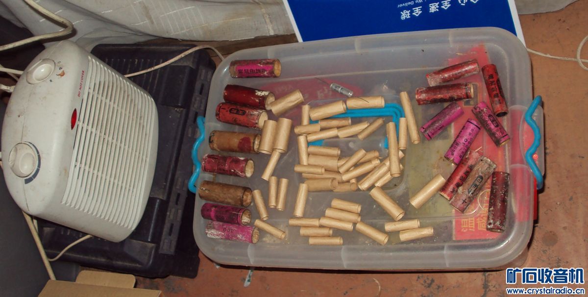

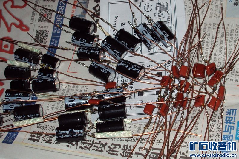

工具:小铁锤、铁砧、烙铁、电炉和小铁盒,打印机。
材料:旧天和电容,新电容20微法/400-450V,CBB电容(103、473、104,400V的),0.64、0.83导线,石蜡,松香,原子灰,牛皮纸(电缆纸)。
翻新过程:
1、修机换下来的旧电解电容。

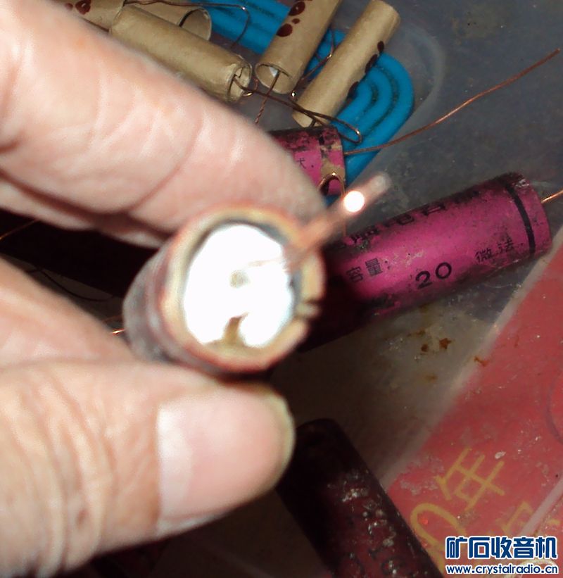

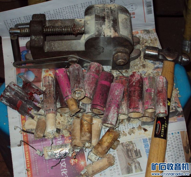

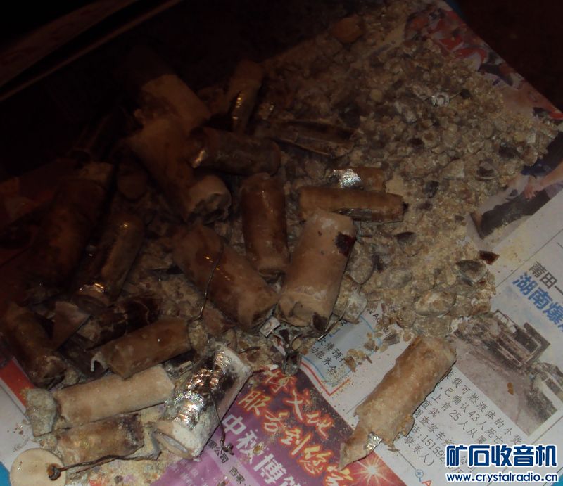

2、小铁锤+铁砧,将旧电解电容两头各轻轻砸几下。嘿嘿,内容物是硬的,壳是软的,壳砸不坏的。
3、碎的内容物倒掉出。

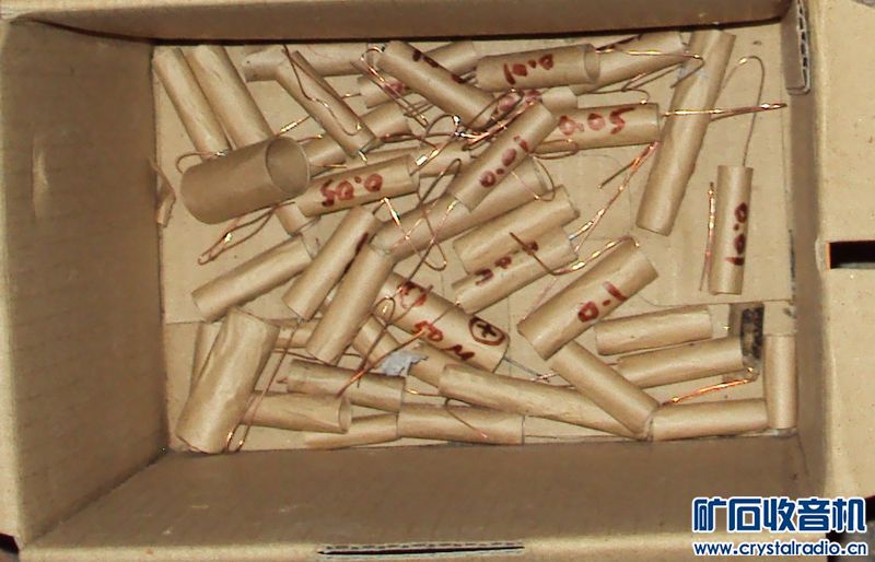

4、用牛皮纸做一些圆筒,直径7、8、12毫米,长度40、42毫米
5、新电容加长引线。纸介电容用0.64线,电解电容用0.83导线。

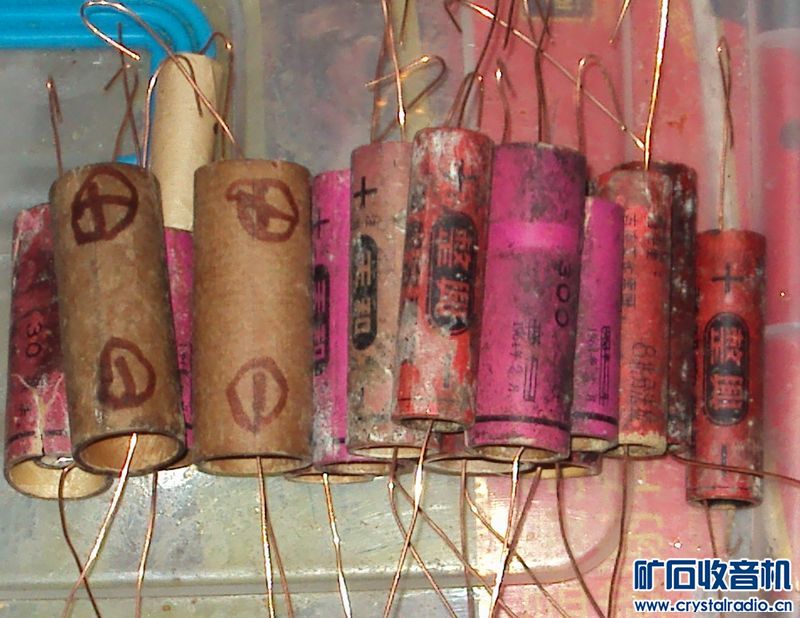

4、新电解电容装进旧壳,用纸团定位。注意:电解电容的正负极千万不要搞错了。同样方法将CBB电容装进纸介电容外壳里面。

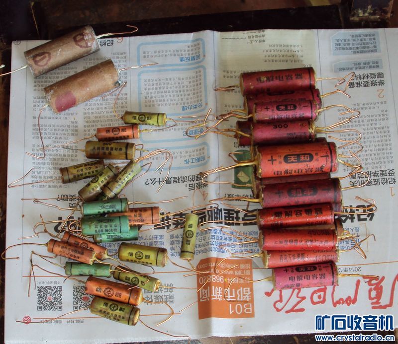

7、装好芯的“纸介”电容。

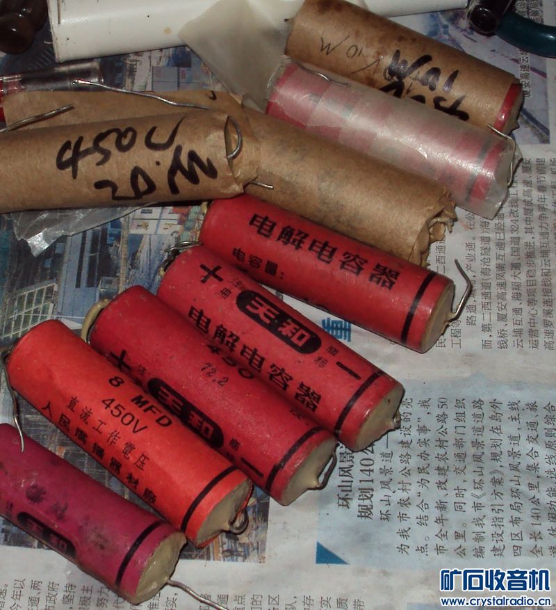

8、装好芯的电解电容
9、多个上述半成品,一起操作:用原子灰封口,先封一头,过半小时再封另一头。挂起并等待一天使得原子灰完全固化。
10、将打印的纸介电容标签贴好,烘干。
11、将松香石蜡各一半放到铁锅里,在电炉上化开。装新作的电容放进去,有很多气泡就i可以取出,不必很长时间,只要挂上石蜡松香混合液即可(因为不需要腊来密封,只是为了好看)
12、煮腊后外壳显得十分新净。晾干。哈哈,
13、最好批量做,一次做几十个待用。
前几年俺做的70多个,快用完了。
