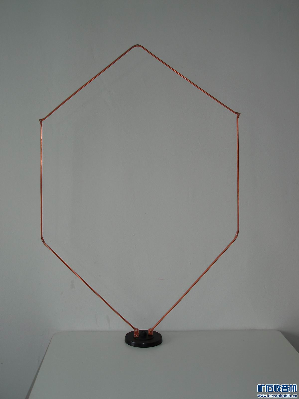

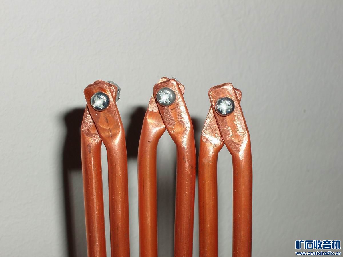

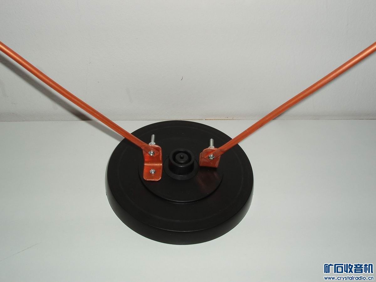

给外出听矿机做了个便携式大环。
材料:ф6铜管3.1M,废开水器底座。
边长:4x500mm+2x550mm,展开后有效面积近0.9平米。
折叠后
折叠后
展开后
展开后

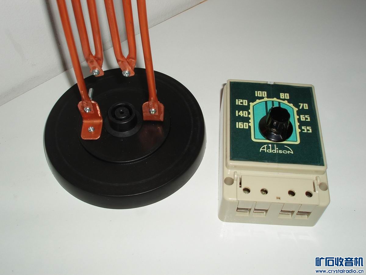

 楼主| 发表于 2015-1-16 11:40:44 | 显示全部楼层
与小型机、开水器大小对比。
