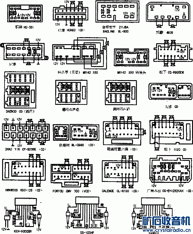

车机尾插接线定义图。
车机屁股接线定义图A
车机屁股接线定义图A

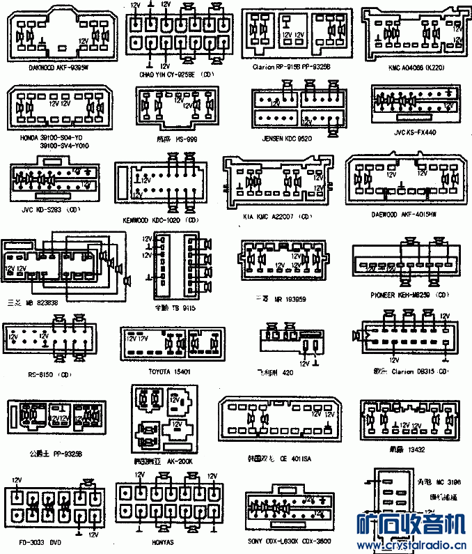

车机屁股接线定义图B
车机屁股接线定义图B

就是喇叭正负有点难识别

☆彼★戈★特@ 发表于 2015-1-16 12:19
就是喇叭正负有点难识别
这个如果是国产的机器应该喇叭很少分正负的,进口的有些有正负接错声音不一样。应该不会烧掉,除非你接错电源正负。

有点不太清晰啊
