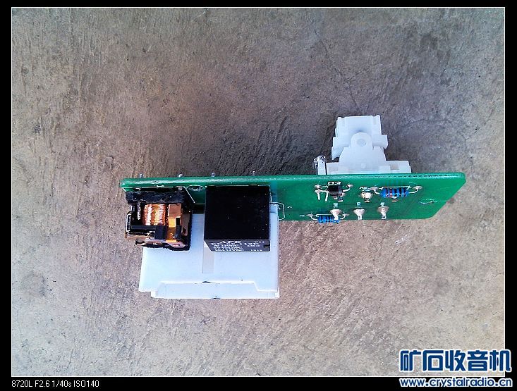

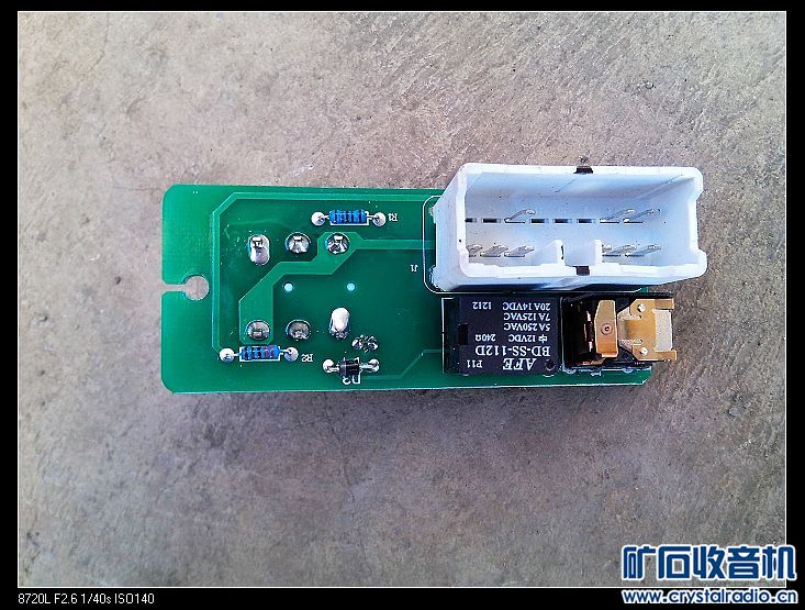

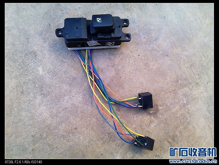

前几天我的长安逸动的副驾驶座电动车窗升降困难,当时发了一个求助贴,好多热心的朋友都来帮忙。昨天终于有时间了,自己把它拆开看了看,终于有所发现:它的“副电动车窗开关总成”被严重怀疑有故障。拆开外壳,看了那两个很小的继电器,心理明白了八九分。那么小的继电器,触点肯定是烧蚀了。用MF47C万用表测量,触点接触电阻高达几十欧、数百欧!买不到这种开关总成,也买不到这么小的继电器,咋办?淘宝上有货,可是远水不解近渴。最后到电子元件商店花几元钱买到2只体积稍大,耐受电流更大的继电器,脚位排列方法一样,线圈阻值一样!可就是体积大无法安装,于是用飞线,每个继电器5根线接到印板相对应的脚位焊好,绝缘胶布包好,经试验,完全修复,效果如新!上图: IMG_20150114_100139.jpg IMG_20150114_100149.jpg IMG_20150114_110405.jpg IMG_20150114_110412.jpg IMG_20150114_124122.jpg
 楼主| 发表于 2015-1-15 22:51:42 | 显示全部楼层
原车的继电器(印板上装着的那两个,有一个被我撬开了外壳),体积很小,只有小指头尖那么大。

发表于 2015-1-16 22:17:51 | 显示全部楼层
vceo 发表于 2015-1-16 21:39
搞得不好见笑了。
一定要固定好 不然开门关门 匡匡响的  有条件用热缩管封住焊线引线
 楼主| 发表于 2015-1-16 22:33:54 | 显示全部楼层
谢谢关注,说得很好。本来各脚焊接好后应该用热缩管封住的,可是当时没找到,最后只好用绝缘胶带仔细缠好,把线束和继电器都包好,用扎带固定在隔音棉里面(夹层里),这样就避免了关门和行驶中出现响声。
