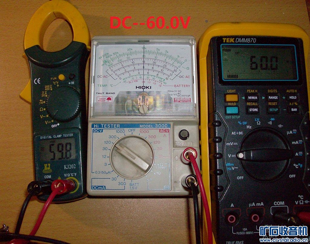

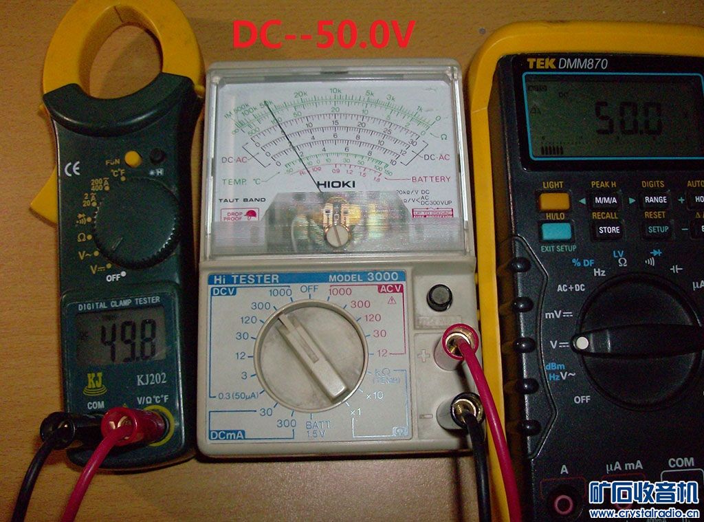

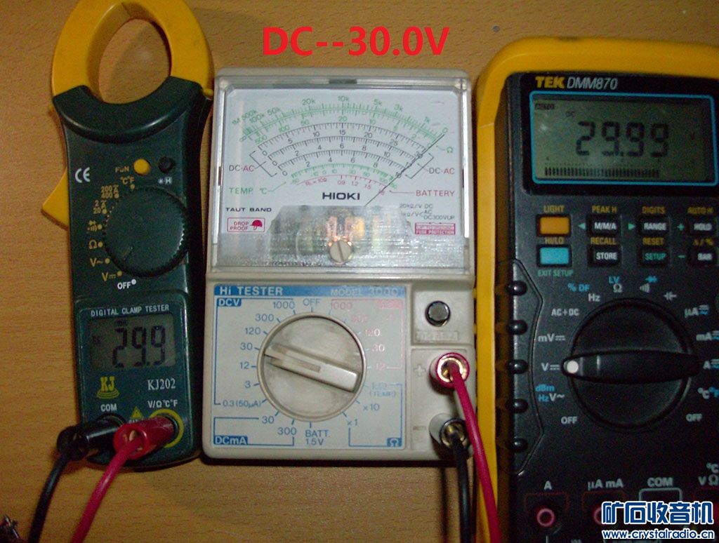

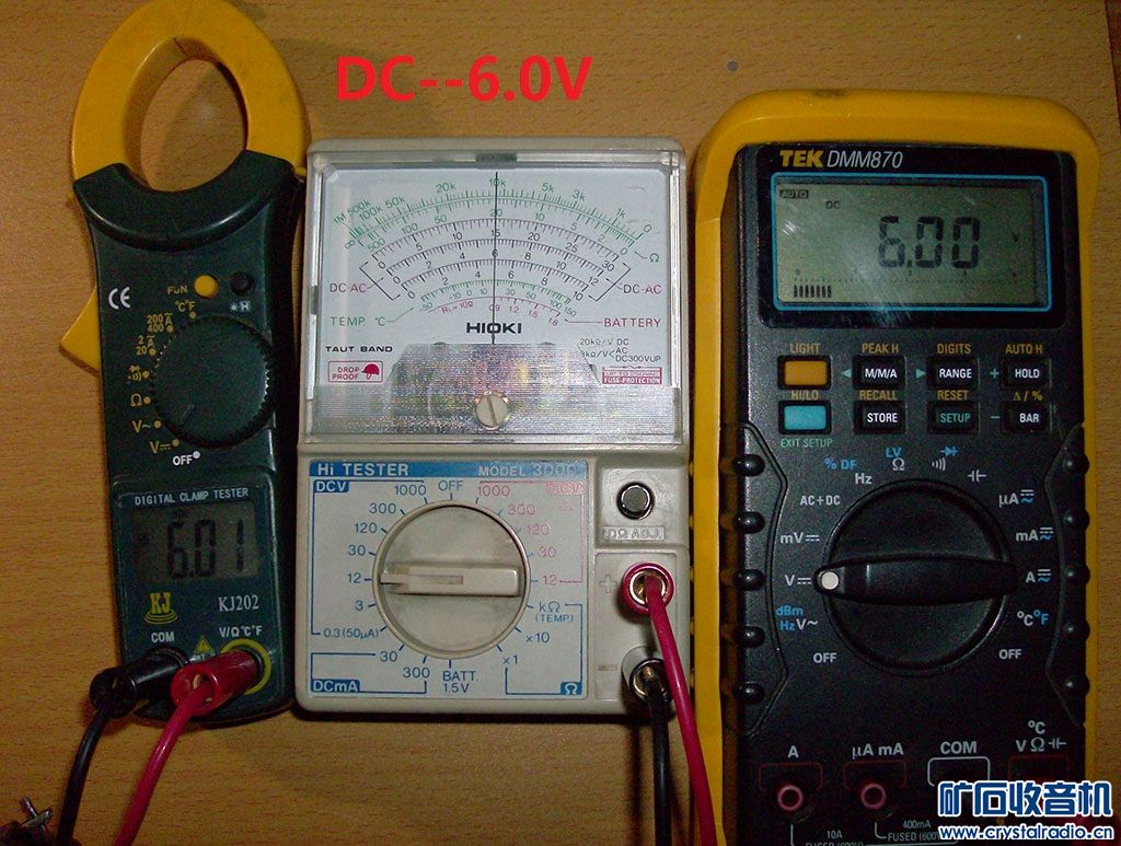

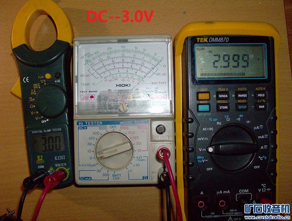

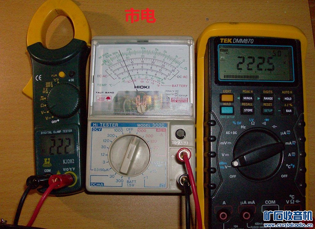

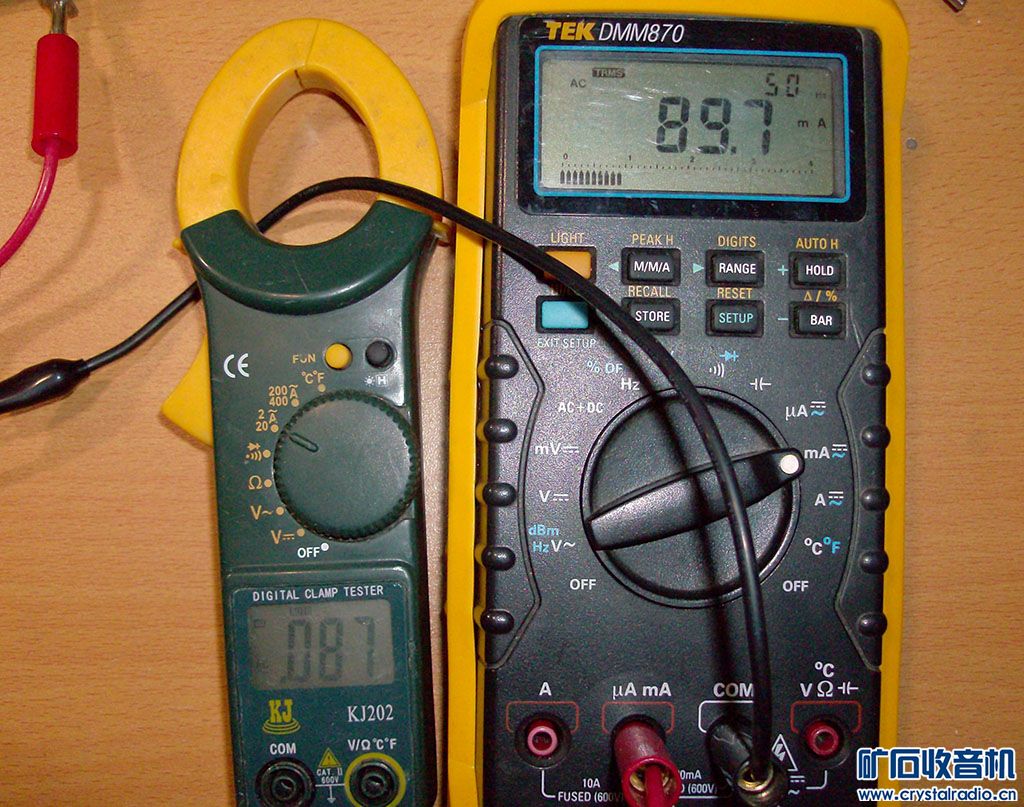

KJ202钳表:可测交直流电压、电阻通断、温度、交流电流,含背光,比较喜欢它比较小巧,使用两节7号电池,钳表有2A电流档,小电流测量还凑合。

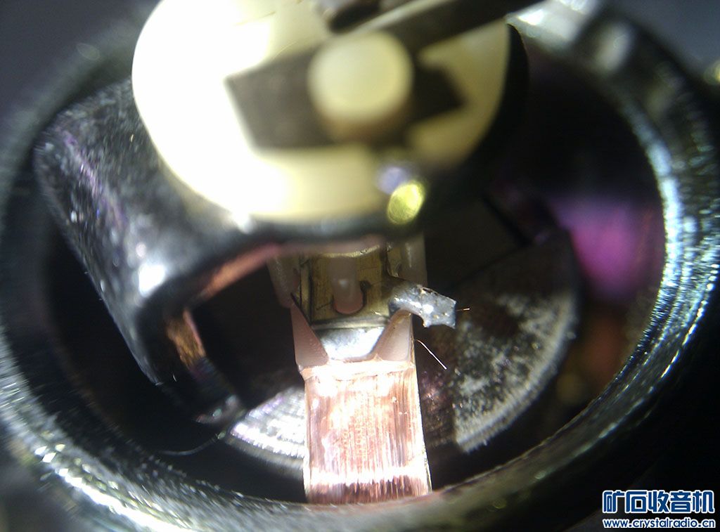

日置HIOKI3000指针表:也喜欢它的小巧,拿到时表头不通,线断了,还好断开的线头比较长,烙铁两下简单焊上(不知道能顶多久)后能用了,测试如下。
表头特写
简单测量

发表于 2015-1-15 20:05:23 | 显示全部楼层
指针表还精准,不错。

钳形表精度不错啊! 右边是什么牌子的表啊?
 楼主| 发表于 2015-1-18 20:39:17 | 显示全部楼层
泰克四位半的870表
发表于 2015-1-18 21:55:16 | 显示全部楼层
泰克还真不错啊
