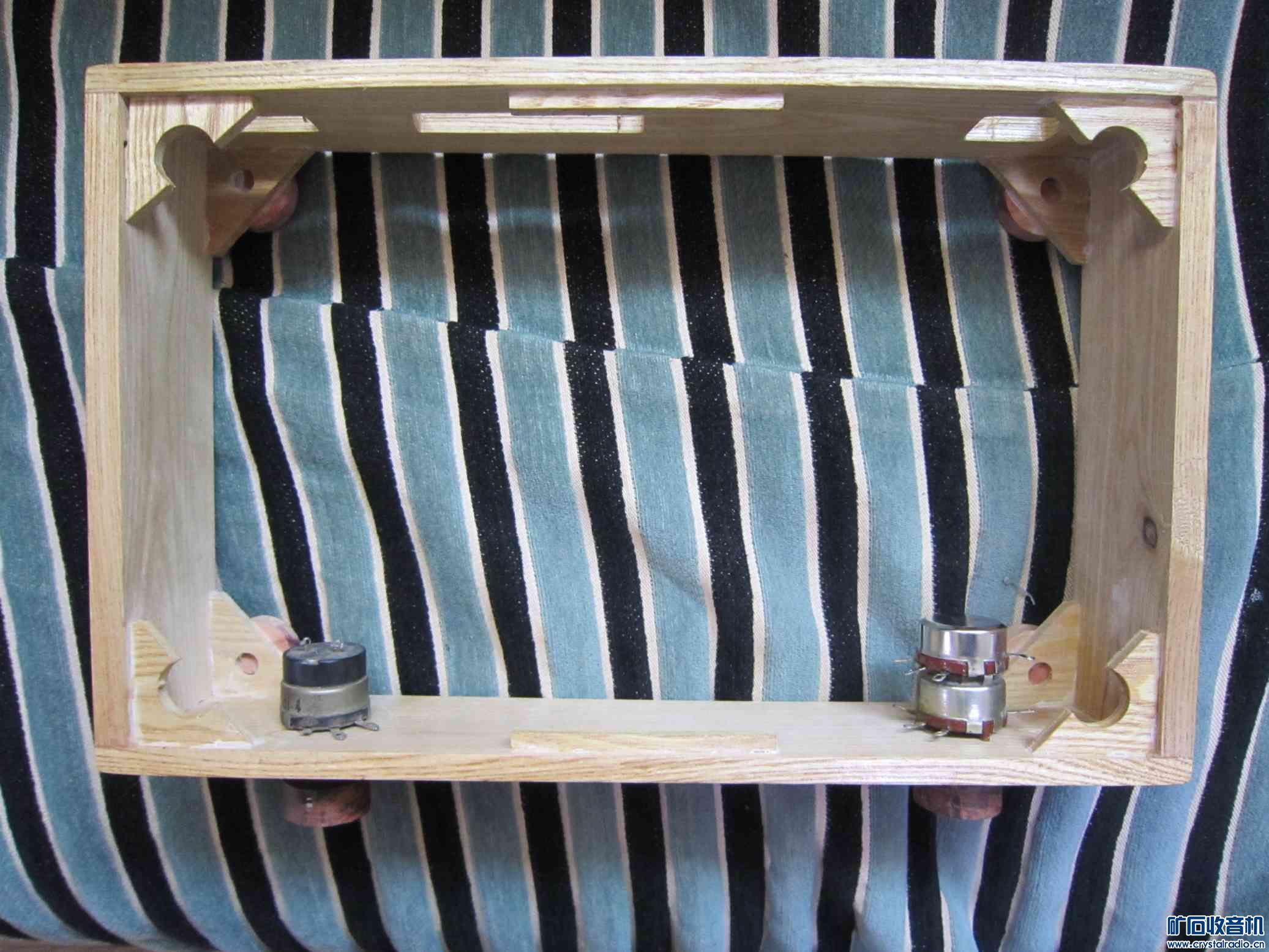

也谈胆机的制作。
今年已经六十有四,不知还能健康的玩几年,要抓紧了,

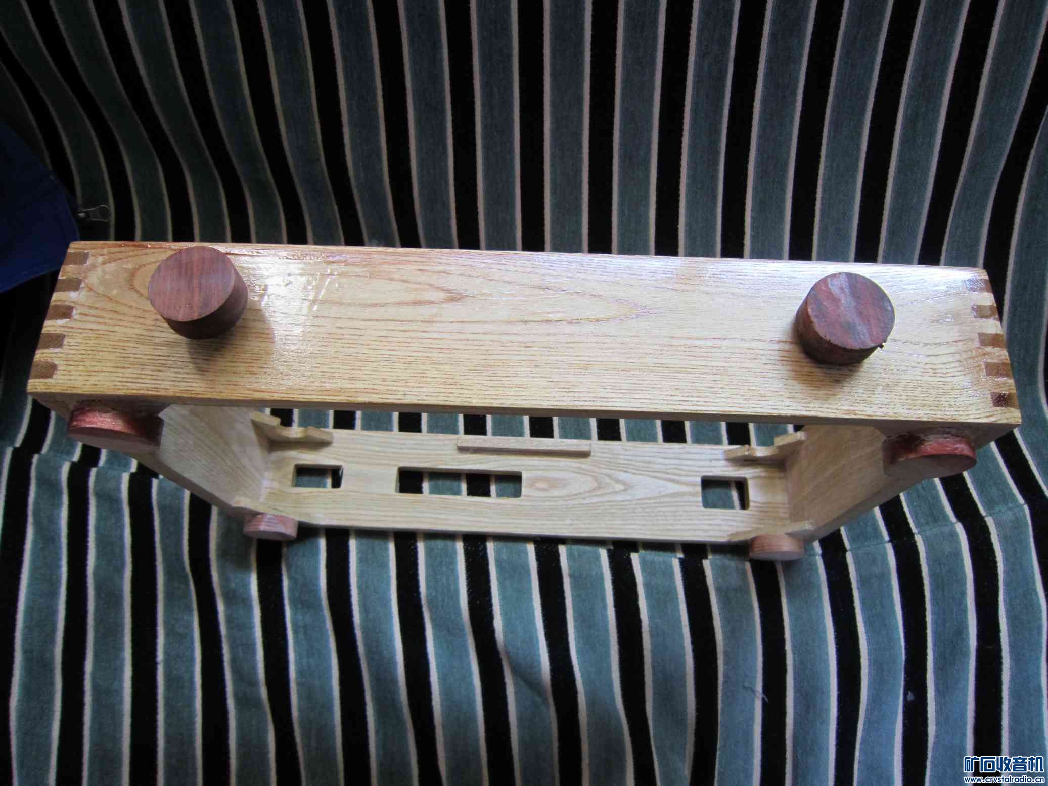

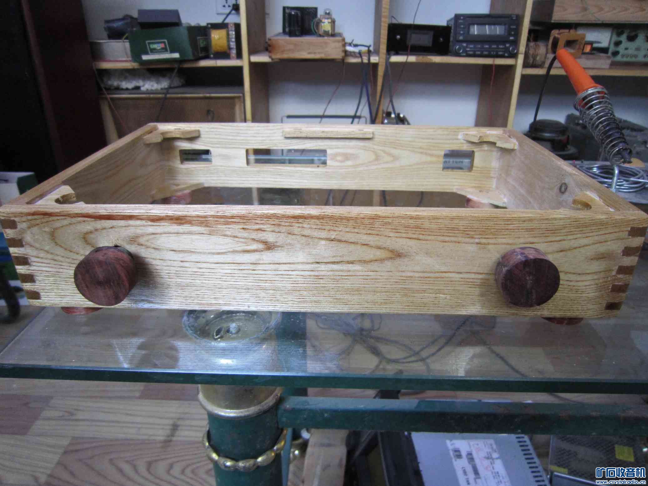

机壳的制作,采用东北木材,如梨木,曲柳,黄菠萝等。
具体见图片,包括机纽。
机壳的加工及器件的摆放。

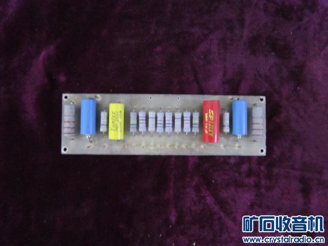

制作的线路板。

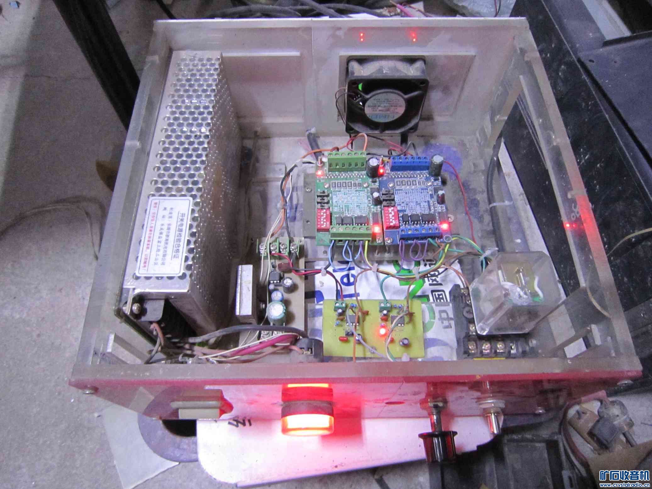

为绕制变压器还制作了绕线机。及绕线机控制器,采用步进电机。

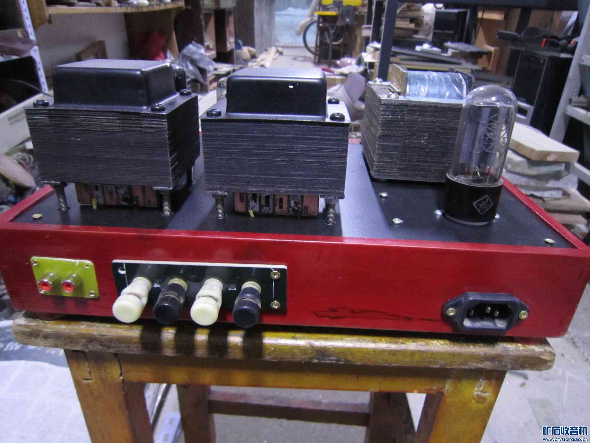

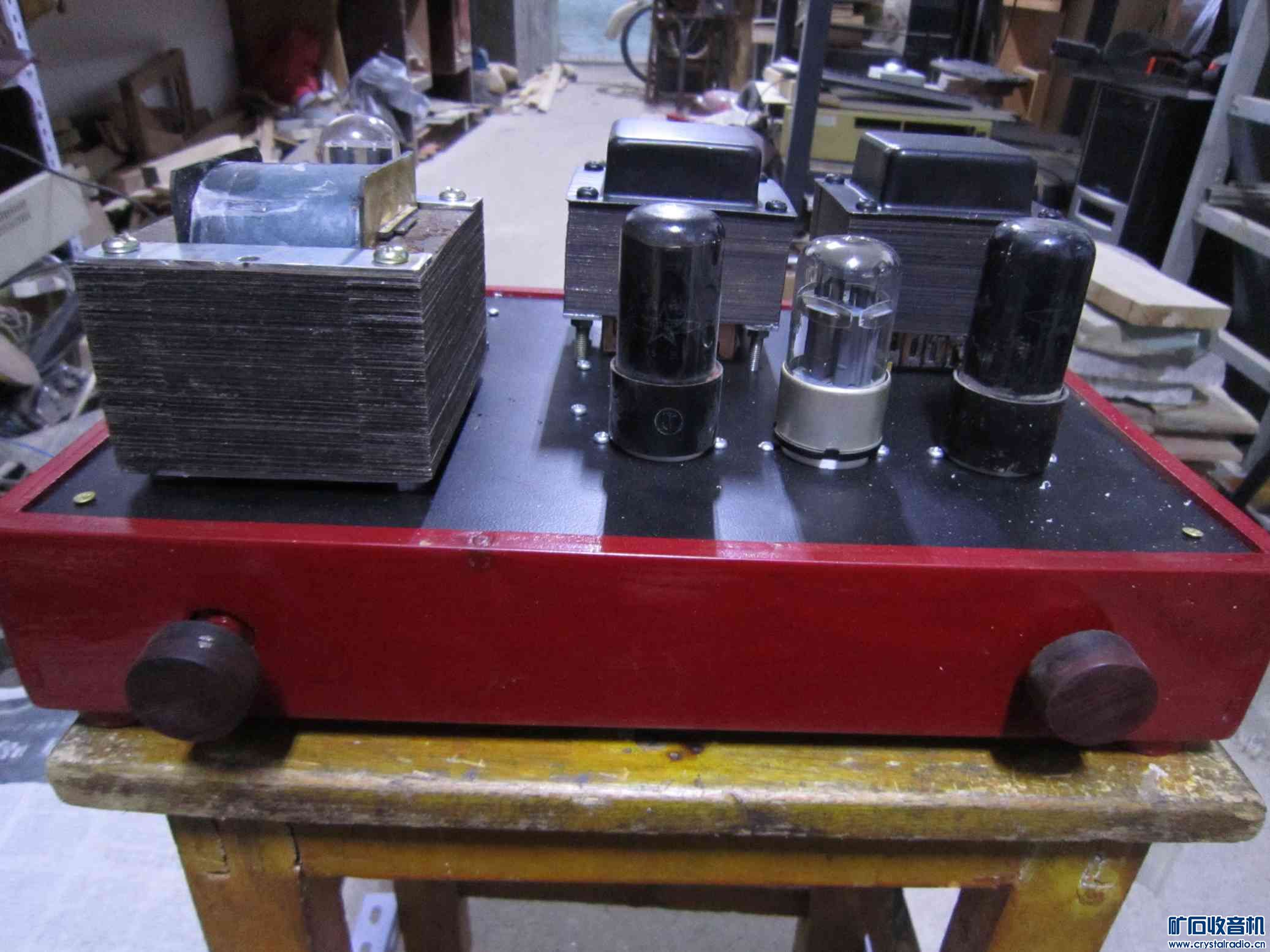

底面器件布置图。
完工后的整体外貌。
有关音质自己听还好。

楼主做一手好木工活,佩服。

是6N8P推6P6P吗?

老哥的木工活手艺精湛,你的绕线机自动排线,是怎么做到的。

总体不错,不过两个6V6(6P6P)用一个5Y3(5Z2P)供电似乎小了一点.
