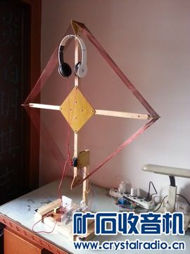

1.试验蛛网音量小
1.试验蛛网音量小
2.绕个大环模型96uh
2.绕个大环模型96uh
58*58cm14匝音量大
58*58cm14匝音量大
5.成品,二极管选抽头
5.成品,二极管选抽头
6.本地只有2个台,清晰音量大。
6.本地只有2个台,清晰音量大。

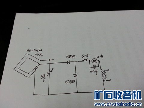

发表于 2015-1-13 19:47:17 | 显示全部楼层
好!
请上电路图!
发表于 2015-1-13 20:10:07 | 显示全部楼层
您这一下做了几个啊 ,电流还不小,用什么检波啊!

 楼主| 发表于 2015-1-13 20:18:16 | 显示全部楼层
2200P没有接。

发表于 2015-1-13 20:30:32 | 显示全部楼层
接二极管的抽头几圈呀?
 楼主| 发表于 2015-1-13 20:36:47 | 显示全部楼层
lq19512003 发表于 2015-1-13 20:30
接二极管的抽头几圈呀?
报告老师:经过试验,在第4匝上声音最大(1算头,14算地)

 楼主| 发表于 2015-1-13 20:51:01 | 显示全部楼层
hhyy99 发表于 2015-1-13 20:39
楼主至少有4付天线,富有啊。
我还做了双回路,单调谐,圆桶的。就是声音不如这个大,我怕室外天线雷击。线不成问题,朋友到电机修理厂要的。

发表于 2015-1-13 22:21:11 | 显示全部楼层
请问楼主据发射台多远?咋看表显示信号那么高呢!
 楼主| 发表于 2015-1-13 22:30:33 | 显示全部楼层
大概2公里吧。我的小区都是钢筋楼房,室内效果不算好。拿到楼下花坛上,表打翻了,声音巨大!
