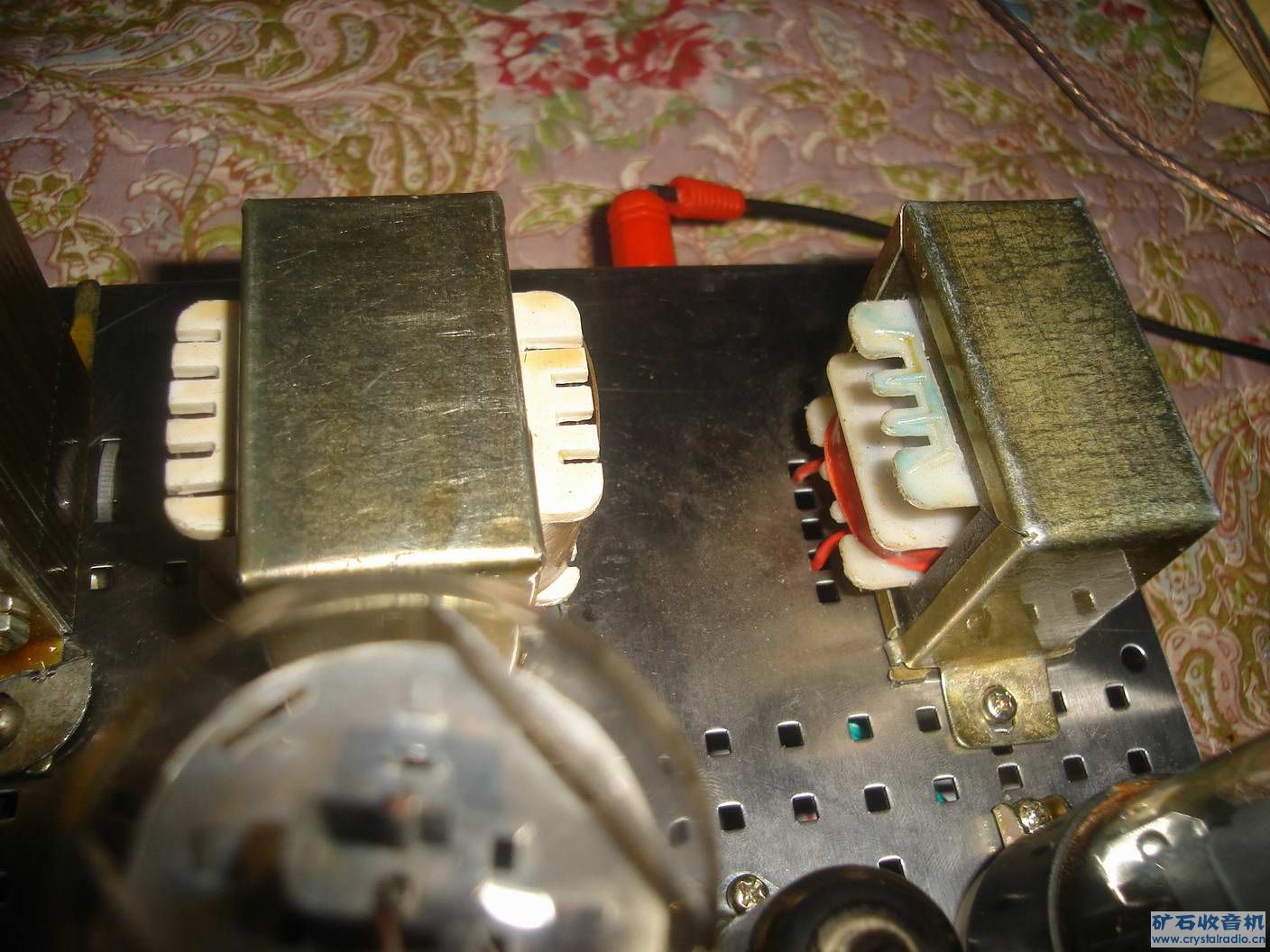

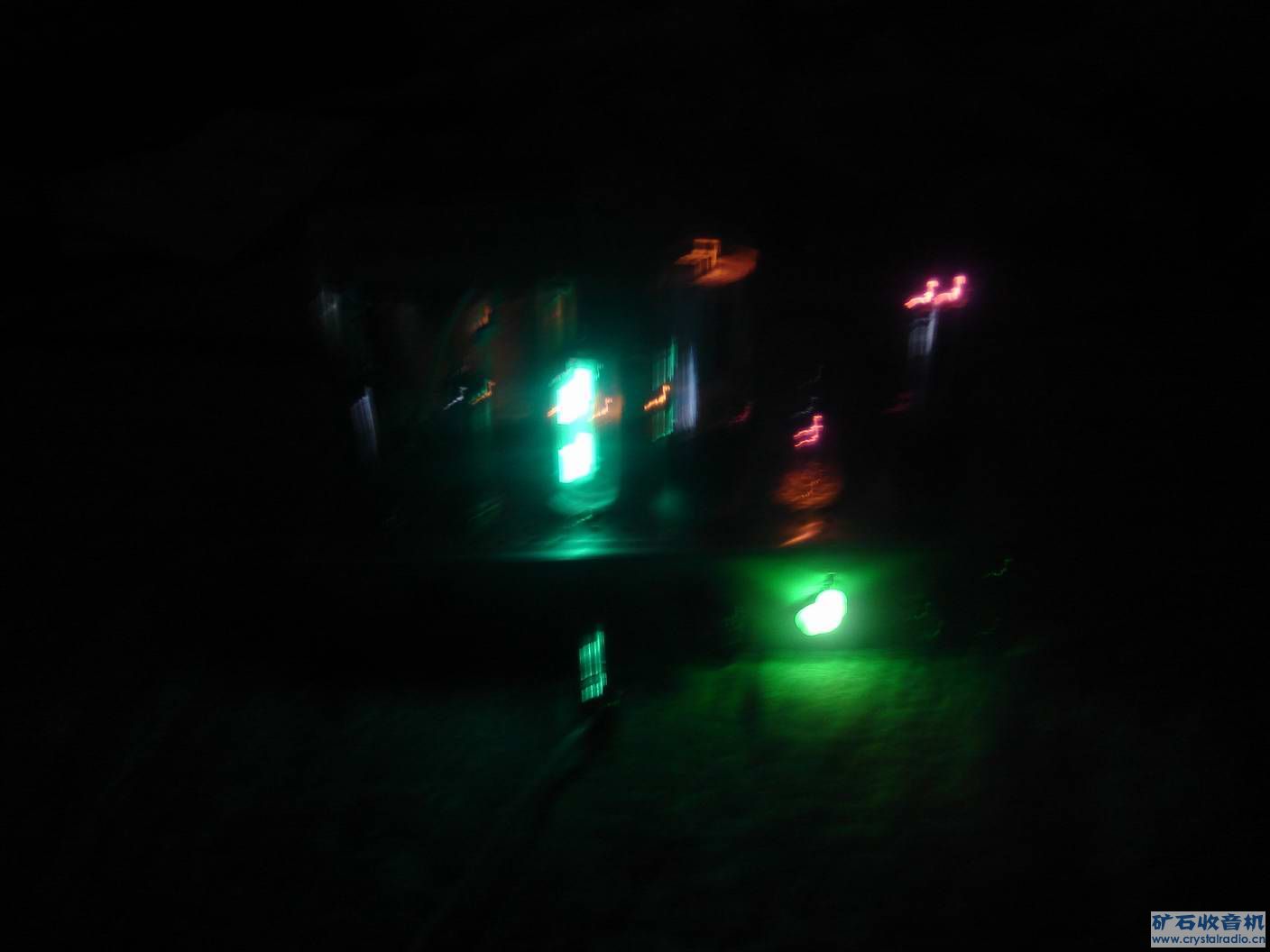

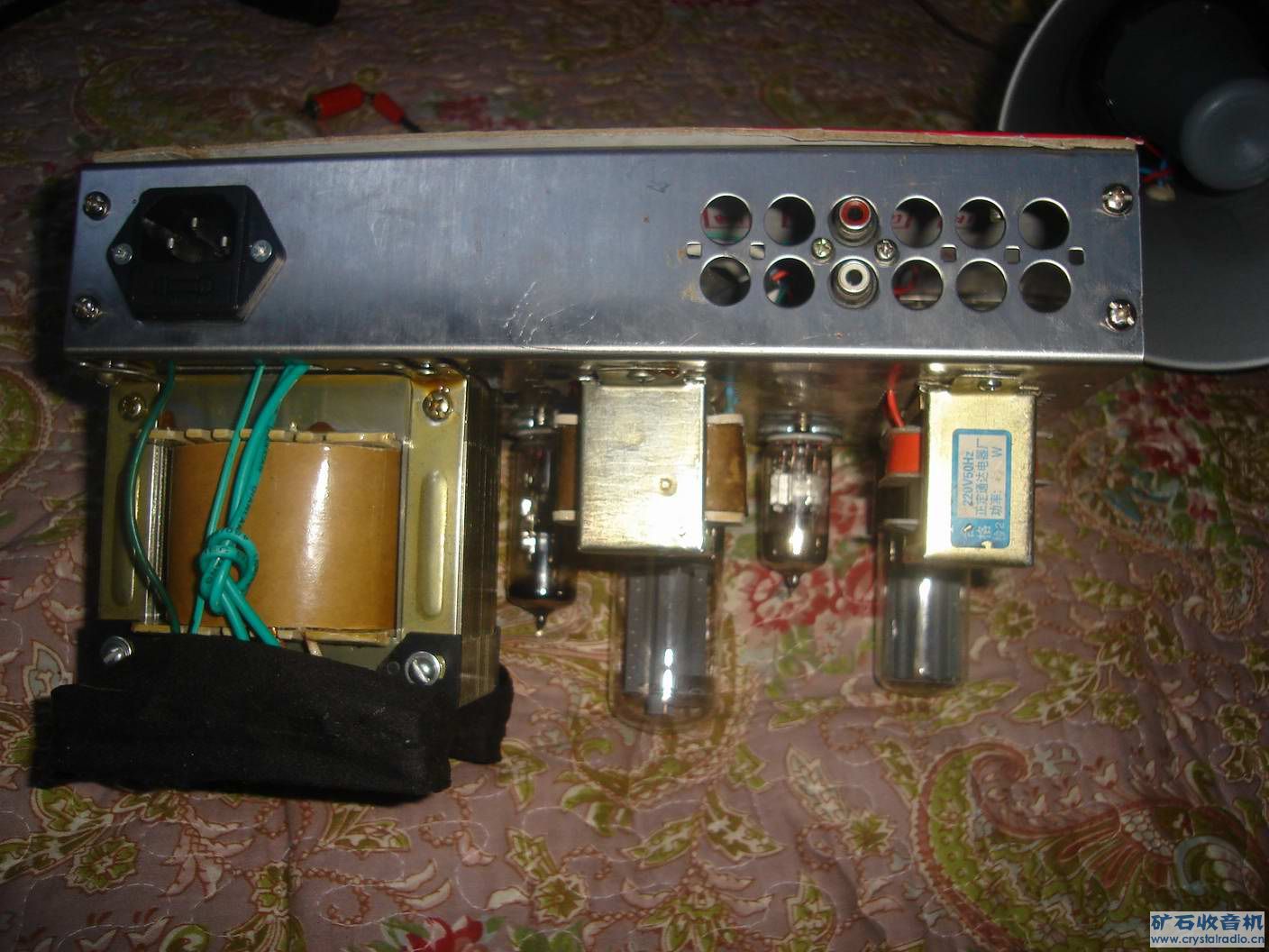

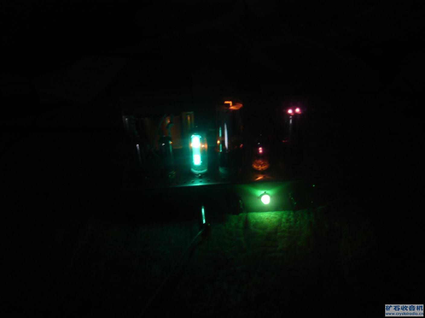

我昨天做的6P3P蛋鸡,一共用了四只胆(占位的不算),上面从左到右:两个6Z4(占位),6E2,6P3P,6N2,5Z2P。面板侧面从左到右:电源开关,输入插孔,音量电位器,电源指示灯,猫眼灵敏度电位器,后边的音箱插孔我是这样设计的:两个并联,目的是当它作为扩音机用时,接两个16欧高音喇叭,平常用时,接一个高音喇叭并且接假负载,音质很好,交流声几不可闻,我还有一台话放(稍后上图),接他做扩音,满小区都能听到我每天都要用。

电源牛参数
电源牛参数
左面输出牛,右面电感
左面输出牛,右面电感
后面
后面
底版
底版
工作时
工作时
关灯后
关灯后
关灯后
关灯后

发表于 2009-3-26 20:54:35 | 显示全部楼层
底板加工不错,电源牛强,输出牛弱点

 楼主| 发表于 2009-3-26 20:58:47 | 显示全部楼层
回复 2# dianzig 的帖子
电源牛是定做的,输出牛是从箱子里翻出来的,底版是买现成的,因为地方不够,所以才作成单声道的,以后再做一个,配成双声道的。
