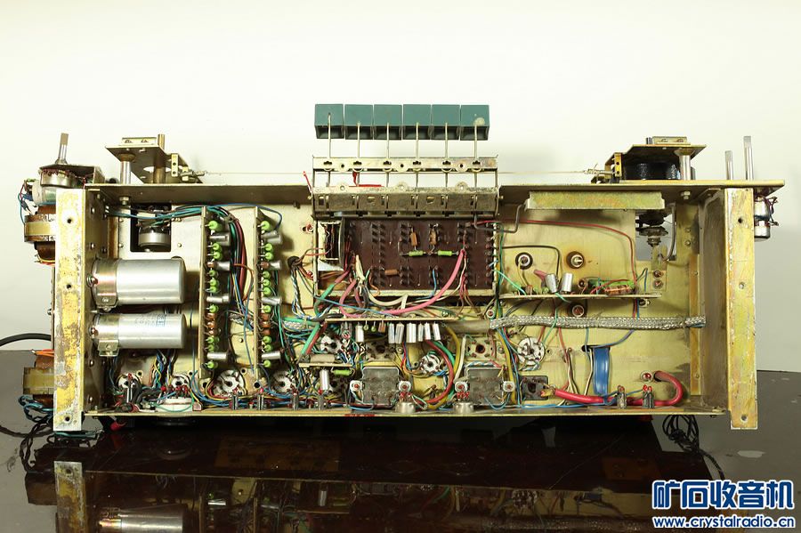

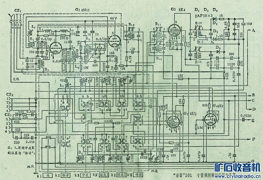

        从上面给出的指标看,中短波灵敏度和选择性都不如飞乐265-1:
        低频也不怎么样,喇叭是165mm的,调幅部分150~3500Hz,只够三级收音机水平,超短波部分只有150Hz~5000Hz,满足不了密纹唱机和调频广播的频宽需要。
         虽然101是我梦寐以求的机型,但任何老产品都不是十全十美的,最近研究了一些高级收音机电路,包括131、132等都有可以改进的地方。当然,101毕竟是空前绝后的,历史没有给他改进的机会。

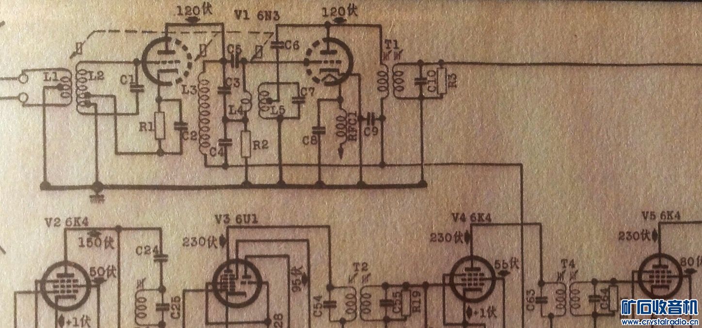

也请白老师讲讲这个机器FM高频头的工作原理,能不能把它的灵敏度提高到15UV左右。
发表于 2015-1-21 10:28:07 | 显示全部楼层
        我对调频机没有深入研究过,101收音机高频头没有什么特殊地方,它的退耦电路设计十分完善。要想提高灵敏度,可以从几个地方考虑:
        1、灵敏度与调谐电路Q值有关,该机调谐电路C大L小,而且并联电阻,其目的是降低Q值,拓展频宽(从该机低频指标看,并没有起多大作用)。适当加大L/C比例,加大或去除并联电阻,以提高Q值。
        2、而熊猫1501(1503)收音机的高频头电路简单多了,该机有三级中放,超短波灵敏度不大于10微伏,101收音机只有两级中放,灵敏度不大于30微伏。
       3、使用室外天线。

谢谢白老师。101收音机高频头也有传说是什么来复式的,
那个熊猫收音机好像中频是9.几M的。
发表于 2015-1-22 09:11:39 | 显示全部楼层
那个熊猫收音机好像中频是9.几M的。
调频调幅收音机,大多利用调幅波段变频管(如6U1)七极部分兼调频波段中放。熊猫收音机调频波段频率范围与现在不同。
