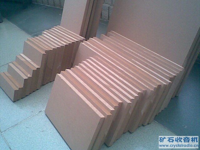

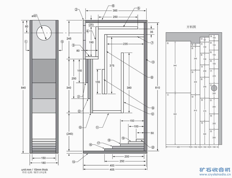

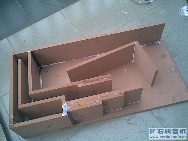

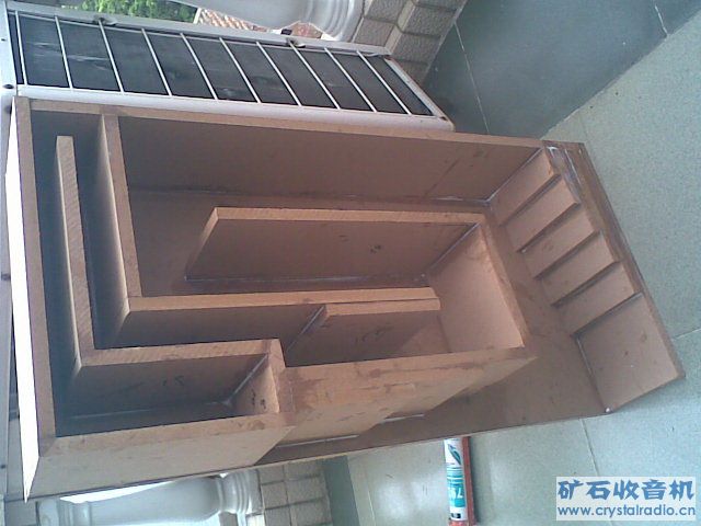

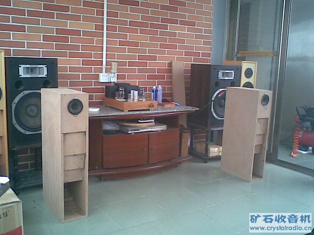

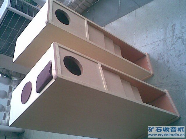

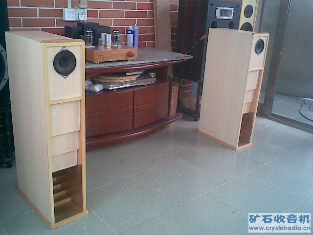

在此首先多谢直热胆版主(华哥)赠送的FE103全频喇叭等毒品礼物…此次本人是借助西风…在不备有任何技能之下(也为了增长自己的知识吧)..正是菜鸟学木工..请大家不要见笑…经过五天时间的开料.钉箱.修边.打磨.贴装饰纸.封边.喷油漆等工序…待西风还未到之前(FE103全频喇叭正在速递中...)先用美国4寸优雅全频喇叭煲煲箱体试试..(也好待正宫未回..西宫也出耒威威..哈.哈..讲句真:原来呢种箱体对美国优雅4寸全频喇叭.都有不错的表现…)以下是本次DIY号角箱体的制作图片(用手机所拍.如效果不好请见谅)..希望前辈.老师们多多提点….小弟献丑了…..多谢!
[ 本帖最后由 江门李安 于 2009-3-28 10:12 编辑 ]
1:用15厘蜜度板开料的号角箱体组件…
1:用15厘蜜度板开料的号角箱体组件…

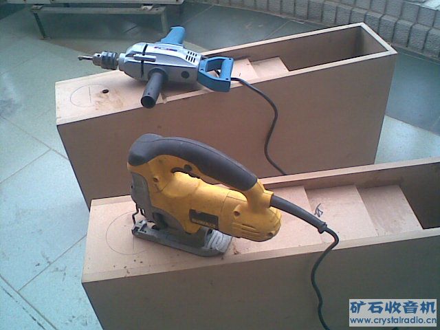

2:124.113.116:号角箱体内部结构

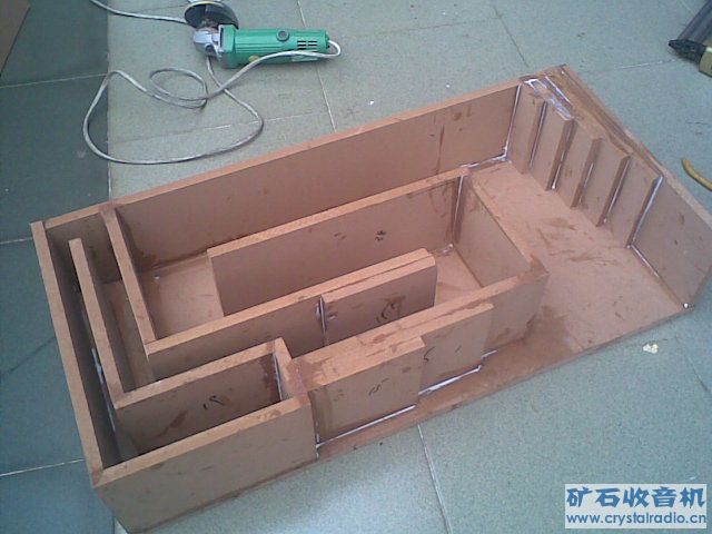

3:129.134.成型后.修边..打磨工序
;:本次使用的垃圾工具
;:本次使用的垃圾工具

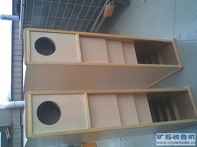

:修饰后的板本
:修饰后的板本

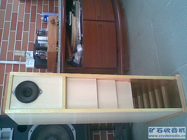

6:成型.定型后在工作间试音
6:成型.定型后在工作间试音
7:成型.定型后在带隔音的试音室试听
7:成型.定型后在带隔音的试音室试听
发表于 2009-3-26 12:55:59 | 显示全部楼层
佩服啊,学习了。请问声音怎么样?

 楼主| 发表于 2009-3-26 13:20:49 | 显示全部楼层
多谢版主加分和以上各前辈的鼓励...
回老木匠前辈:你的名字真是吓我一跳啊 ..因我是木工菜鸟啊 以后要向大哥你好好学习 至于音色..等待正宫回来再细心调试好再说吧...多谢!

发表于 2009-3-26 19:27:03 | 显示全部楼层
迷宫箱,很强。
直接用白乳胶黏合?
扬声器屁股若长些还不好办啊,就顶到后板了。
