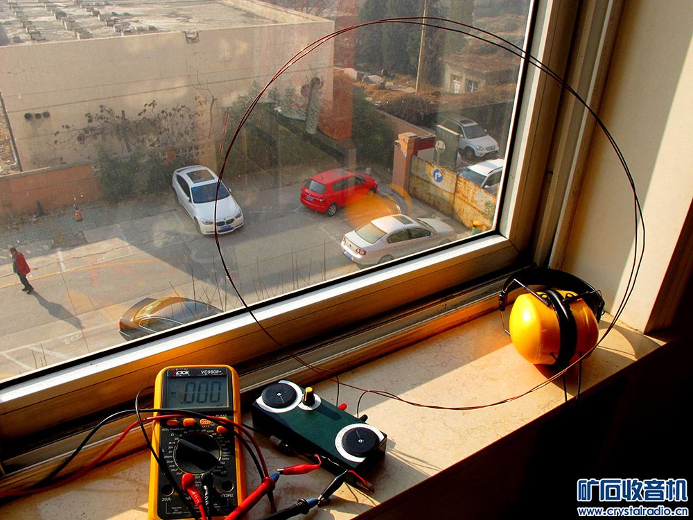

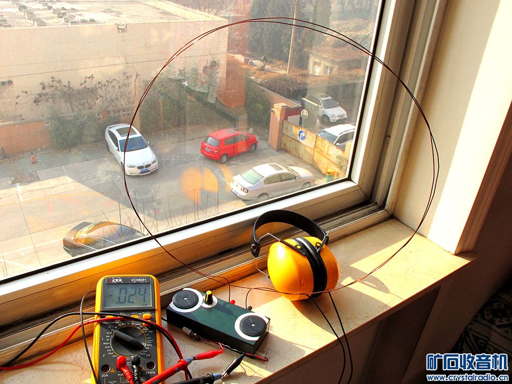

应坛友et23v,抽空测了两圈大环小矿机的电流,本想能有5、6薇安就不错了可大大超出我的预料。其中,720khz居然达到了24薇安;846khz是4薇安;603、639、747khz为1微安,其他的几个电台在1微安一下。虽然不到1微安的电流但电台的内容听得还是清清楚楚。与两圈大环相配的磁环上的天性线圈只有一圈,调到多圈时电台刻度位置向低端移动,音量没有变化。
这是720khz电流为24微安
这是720khz电流为24微安
这是846khz电流是4微安
这是846khz电流是4微安
这是603、639、747khz电流为1微安
这是其他的电台电流在1微安以下
这是其他的电台电流在1微安以下

有高灵敏度的舌簧耳机在,很多情况下即使测不出电流来也能听见声音。
高Q磁环矿机+高灵敏度舌簧耳机是绝配!矿机的灵敏度发挥到了极致!

24UA可以做强台供电再生机了。

回黄兄:外地电台木有收到,本地电台也木有认真数过,窗是南向只有西南方向有个中央台639khz,其他的电台全部在窗的相反方向。准备晚上下楼带上矿机转上一圈看看能收几个台。
