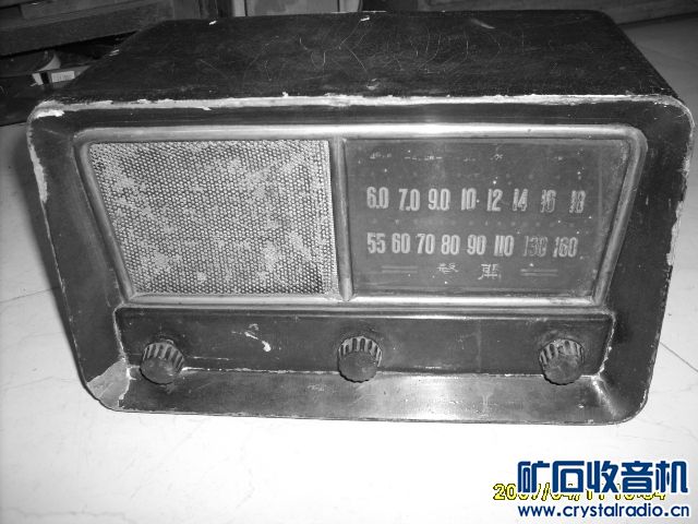

開聲牌五燈機
此机2007年购自北京郑家祺老先生处。是郑老先生淘汰的老破机,连卖机贴里的图片也是黑白的。机器十分破烂,仅仅看中其中的励磁喇叭买进。
原始图

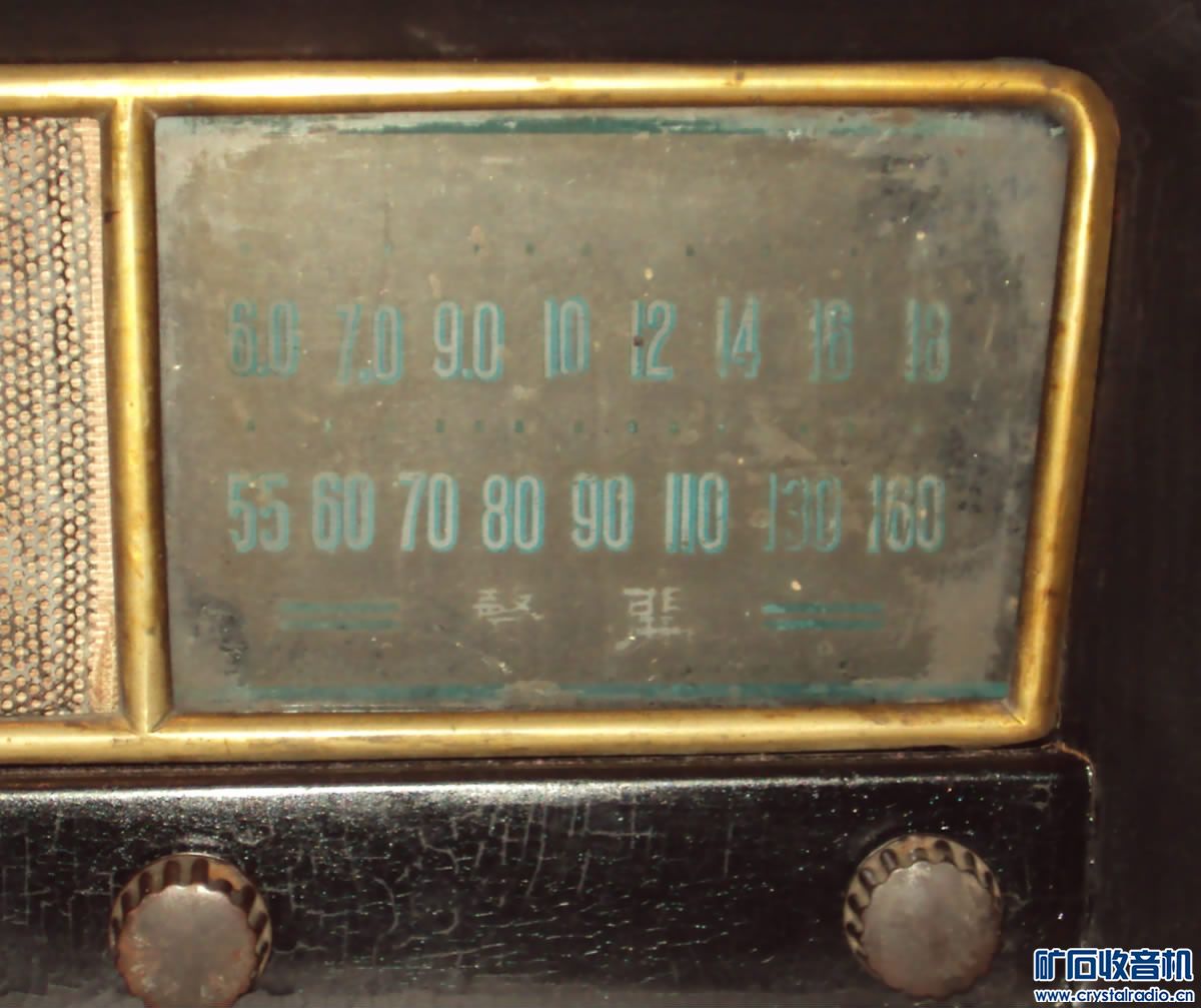

机箱破旧,做了修复。黄铜装饰框尚好,金属网喇叭窗破旧,
度盘上有不完整的“開聲”字样,

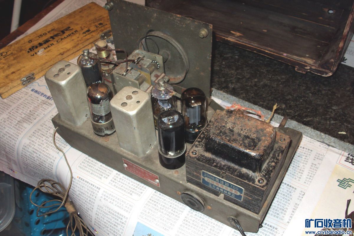

机芯,可见到两个带栅帽的电子管
机芯另一侧

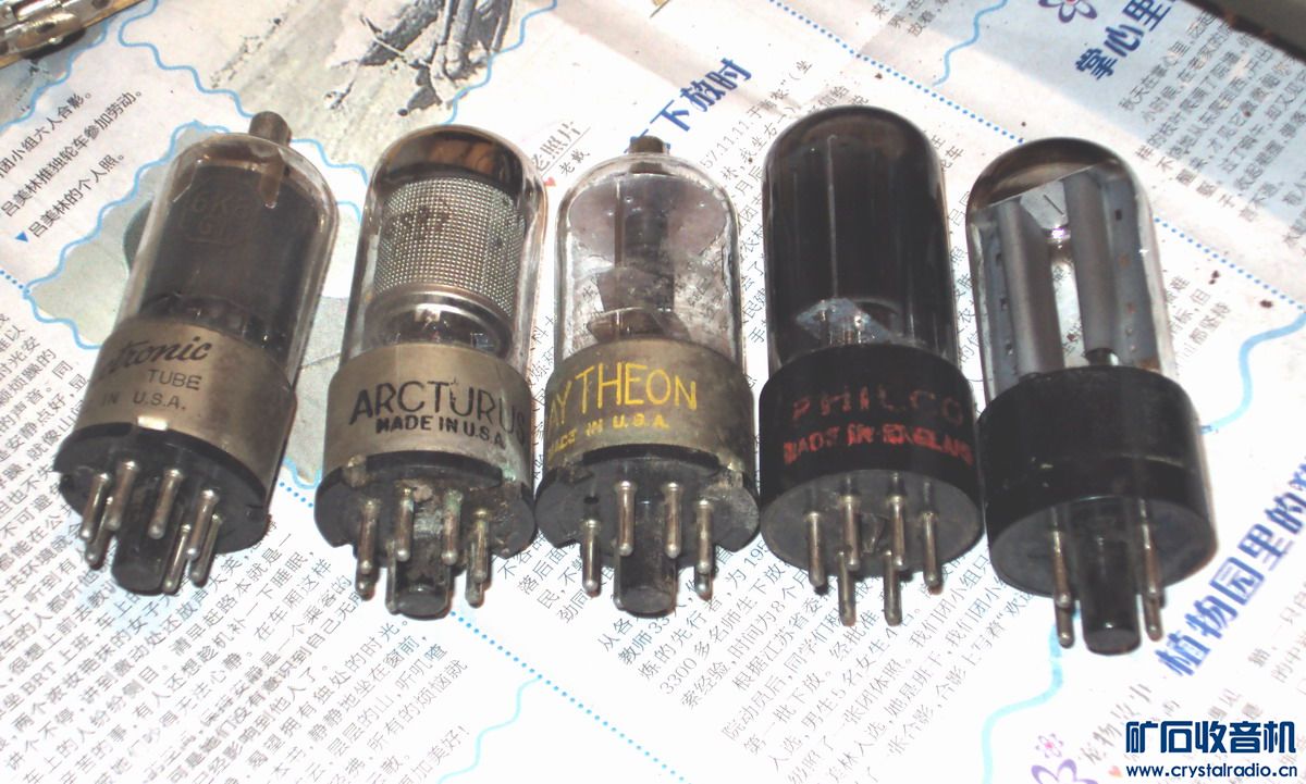

全部是进口管

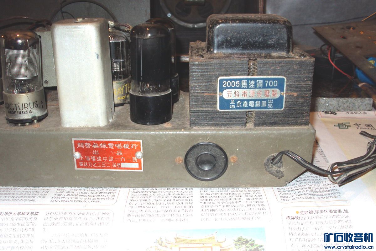

底盘是烤漆的。底盘上钉有開聲厂的标记牌。
标牌放大了看看
哦,上海開聲无线电唱机行产品,
一个小作坊罢了。
五十年代初期上海小作坊很多,不稀奇。

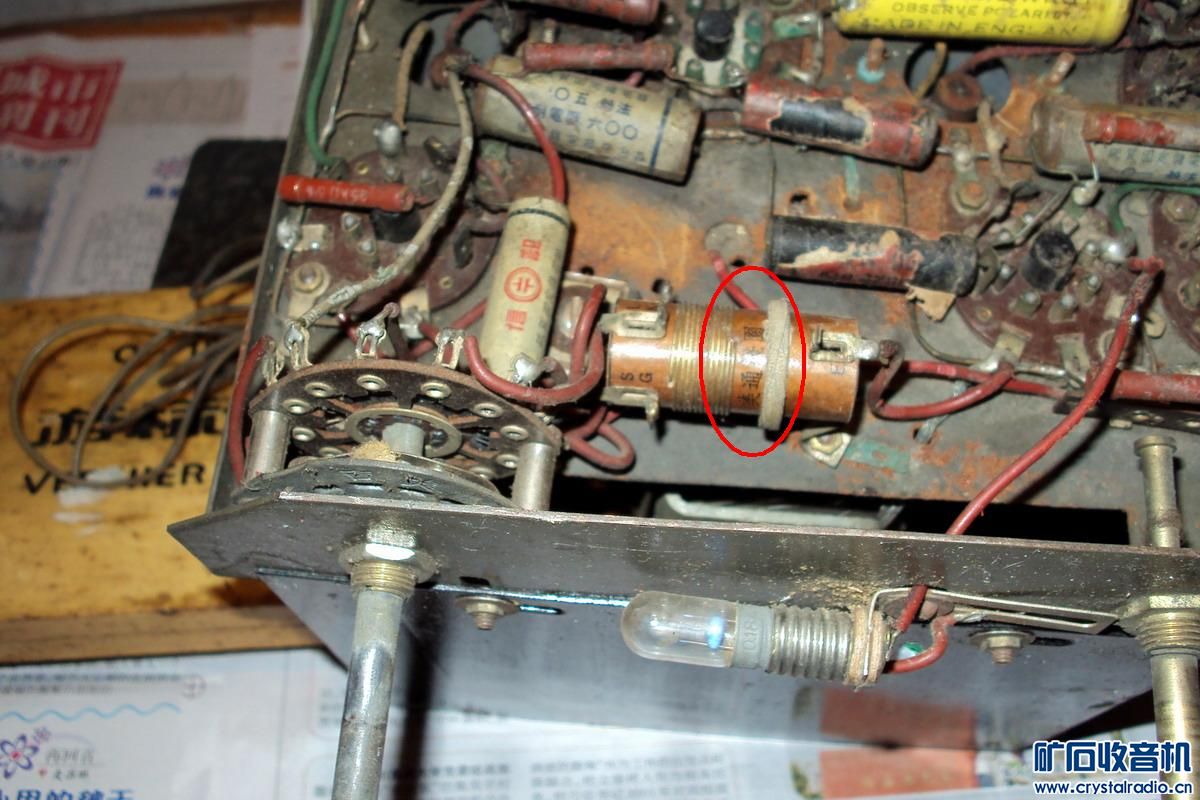

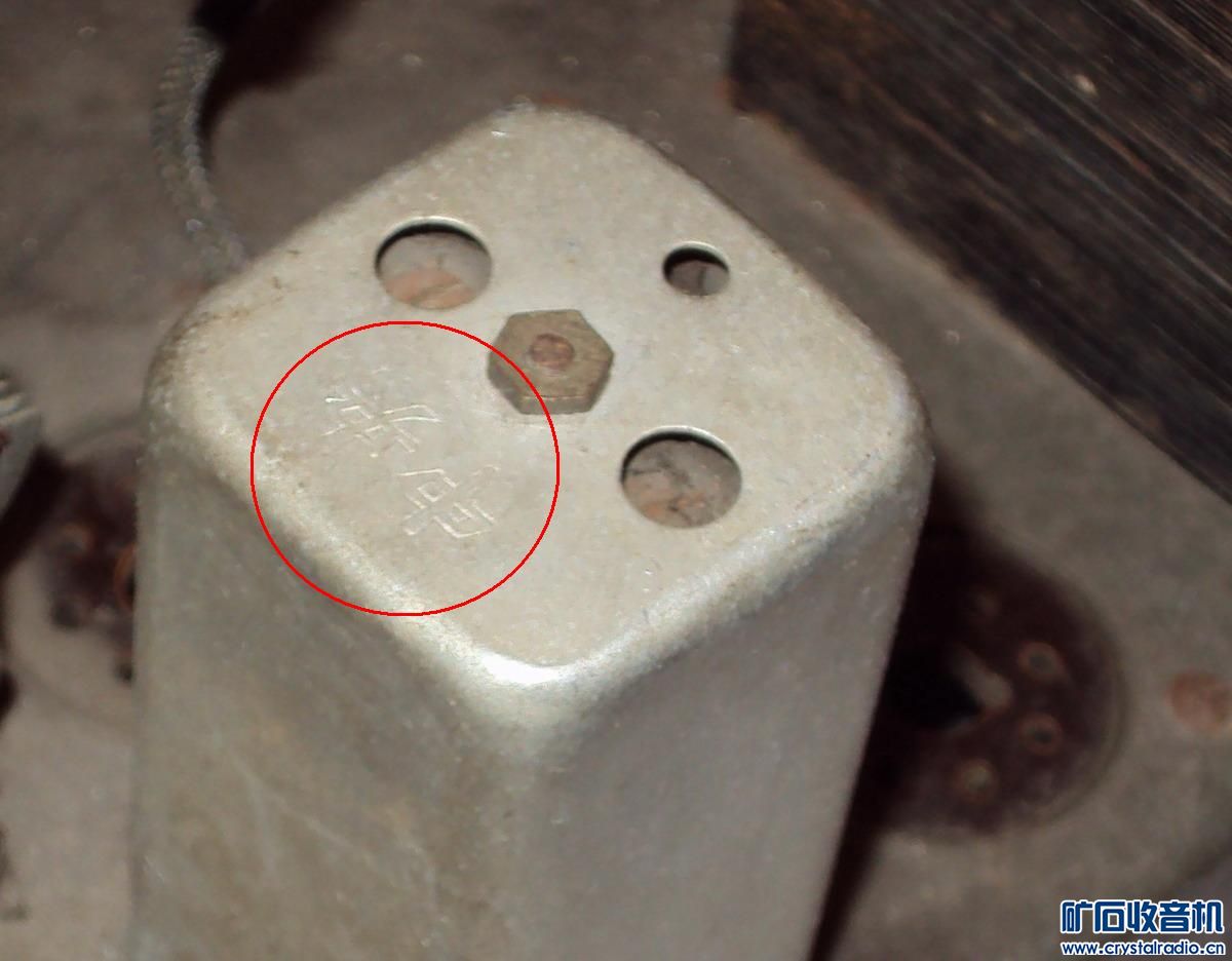

电阻电容进口的多——在那个年代,没什么特别。
中周/可变/线圈——也没什么特别
咦? 没有看到外接的微调可变!
如何调节跟踪?
哦哦,原来,双连上自带了微调电容
本来这样自带微调的双连仅适合用于单一中波段的机器,本机两个波段,不知道设计者如何想的。
不过,短波有些不完全跟踪也就只好凑合了——对于低档次机器能搞好中波就不错,短波输入回路频带很宽,不加微调也就对付着了。

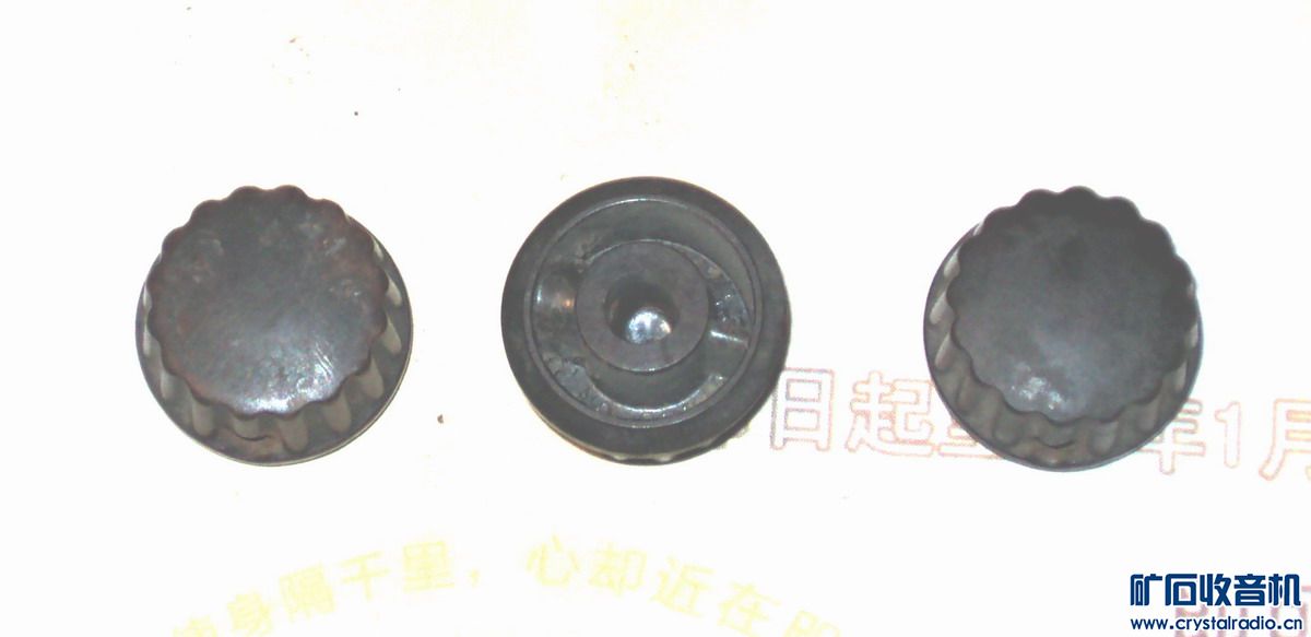

转轴直径实测6.2(轴是用的负差),
旋钮内径实测是6.48毫米(孔直径用正差)
这是部分当年机器特点——用的是英制,标称直径是(1/4寸=6.35毫米)
几个原装钮,没有铜套的。
还是没有特别之处啊。

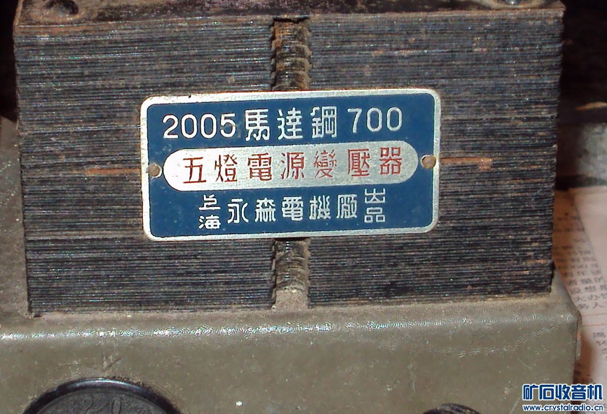

咦,这变压器上还有一个标牌,倒是很有特色——
标了个“马达钢”三个大字
人家都说资本家是唯利是图,这个“上海永森电机厂”的老板,是个大老实人?
在标牌上标出“马达钢”三个大字,明确说明该变压器使用的铁芯是低档次的马达钢。
现在的山寨厂家,敢这么标,会这么标吗?
这可的好好考察考察。

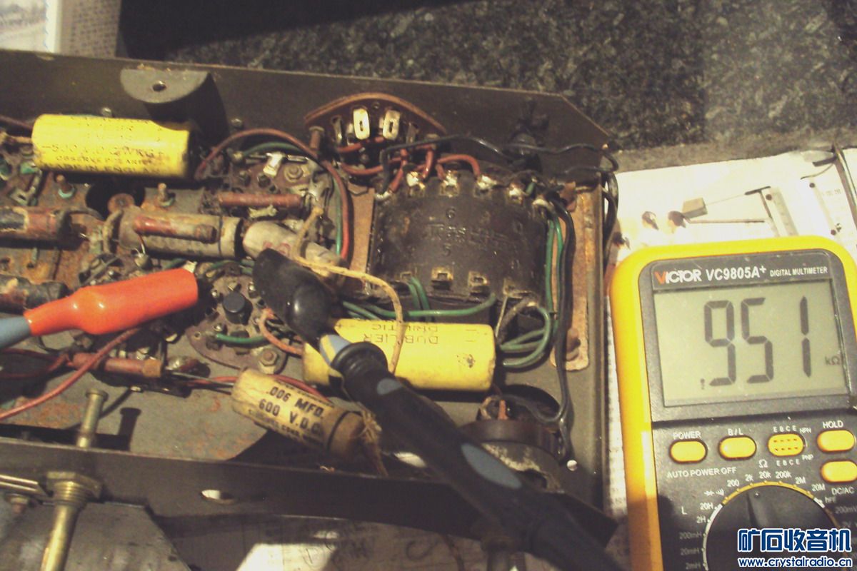

绕组电阻不小
原边绕组,稍有点大了
高压绕组(电阻明显比一般五灯变压器大了)
用马达钢,由于铁心质量差,只得增大铁心尺寸并绕较多的圈数,故而绕组内阻较大。

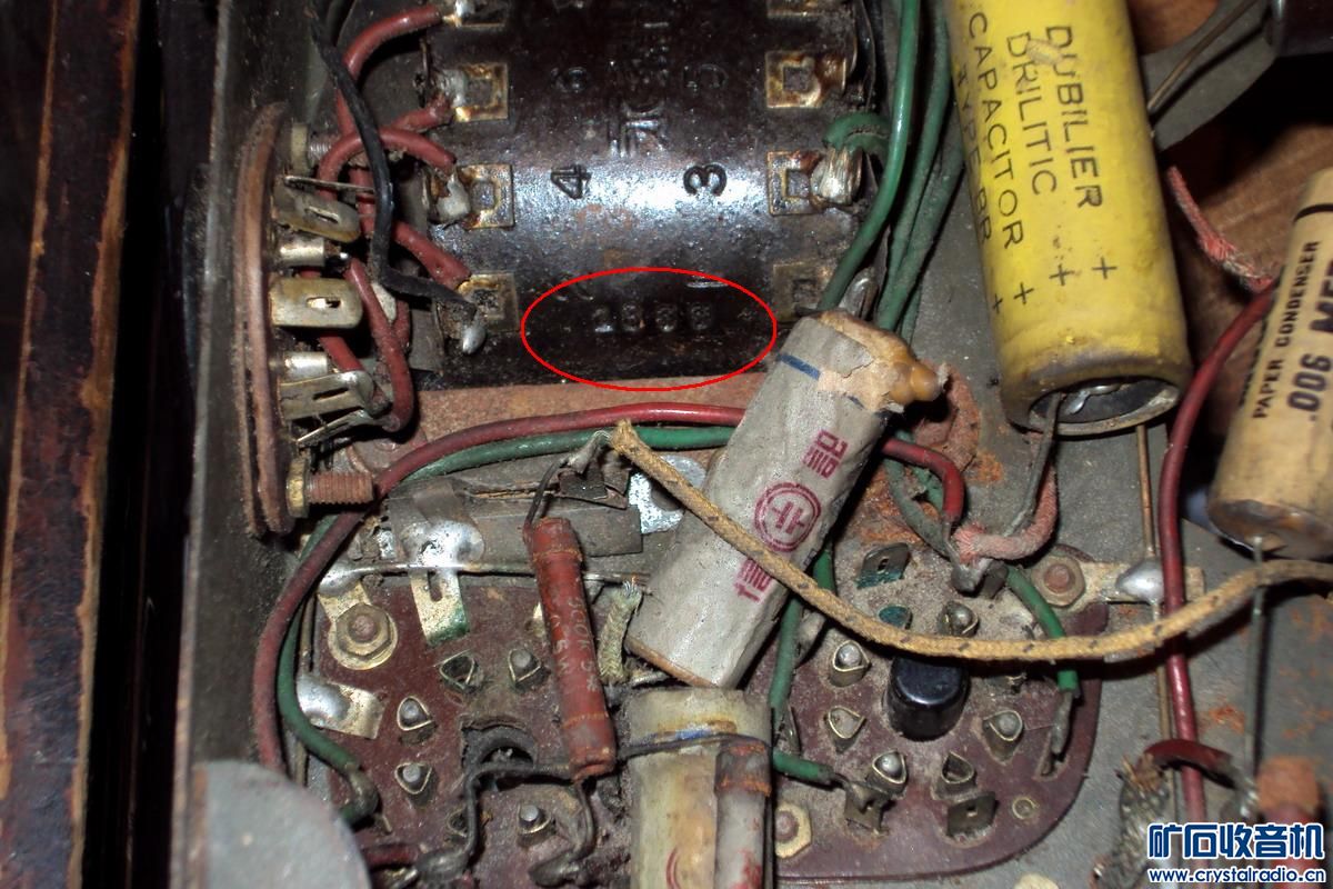

变压器线包上有钢字打印,
只有序号,没有标电压。
侧面还有几个小字,可惜看不清
 楼主| 发表于 2015-1-11 00:13:15 | 显示全部楼层
涂上一些白色粉末,这回看清楚了有没有点侦探的味道?)
放大些,看清楚了——1953

1953,是1953年?不就是1952年的后一年罢了。
对对
就是1952年后一年。(年轻人可能不大懂得1952年发生了什么)。
这样,这台破机器的亮点找到了——
该机的一个亮点是它的电源变压器很有特色——生产厂上海永森电机厂在标牌上明确标明“马达钢”三个大字,说明该变压器使用的铁芯是低档次的马达钢。
众所周知,1951年底到1952年10月的“三反”、“五反”运动,对私营工商业者开展了“反行贿、反偷税漏税、反盗骗国家财产、反偷工减料、反盗窃国家经济情报”的斗争。
该变压器产于1953年,在进口变压器硅钢片来源有限,永森电机厂在使用低质量的“马达钢”代替时,加了明确标注,不失是一个明智之举
永森的老板,聪明啊!点个赞!
发表于 2015-1-11 00:18:20 | 显示全部楼层
这资本家当的,采用了马达钢效率低漆包线还要多绕好多层也浪费铜线呀。张教授能否说说这机器生产的年份?谢谢!
