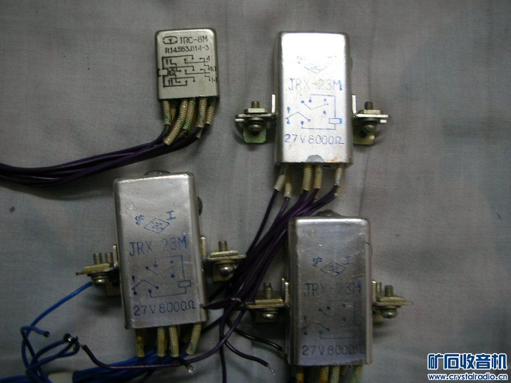

这是自己留存的几个继电器。以前不知道是什么玩意,但是感觉外壳颜色像是镀银的,看着好玩就没舍得卖掉。后来学会了上网,才知道这是继电器。

查阅一下有关参数,这些继电器还可以照样使用。估计念头不少了。

都是军工产品

JCR-1M:高灵敏密封直流电磁继电器,RG4.533.004,吸合电流6.0毫安,工作电流10毫安。
JRC-8M:超小型密封电磁继电器,
JRX-23M:高灵敏密封继电器,触电是银-镁-镍合金,吸合电流2.5毫安,释放电流0.8毫安。
数据出自(继电器---1971---解放军1904所----1971年)

不错的密封继电器,

貌似是军品货~

导弹、火箭上用的。

飞机里这种小型继电器很多。
