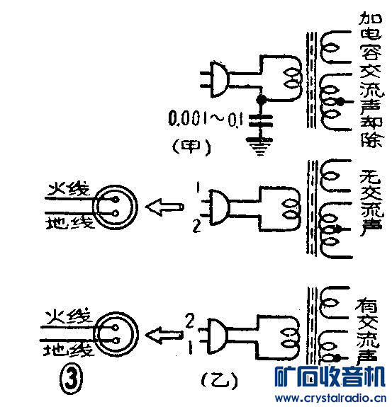

    6.变压器静电隔离不良
    一般电源变压器的初、次极间都加有一层金属片或绕一层线圈,并将它们接地。这样从变压器初级感染到高频电台信号就不致传到次级去。如果这个隔离未加或接地不良,让高频信号耦合到次级,将形成被50赫低频交流声所调制的高频信号,如果这个高频调制信号又通过电磁感应,窜入收音机高频电路中,则将随正常电台信号一齐经过中放、检波、低放,最后除了还原出电台的低频信号外,寄生在它上面的低频50赫交流声也将从扬声器里出现。一般叫它为“调变交流声”。这种交流声由于是高频信号所引起,因此当调谐到电台时它才出现。消除它的办法是在电源变压器初级的一根引线和地(机壳)之间接一个耐压较好的电容器(见图3甲),使高频旁路入地。或者也可以暂时将电源插头两接触柱调换一个位置再插入(图3乙),也能见效;因为电源变压器初级线圈最边上两个引出头与轶心之间的分布电容不同,所以使高频旁路到铁心,也就是旁路到地的能力不同。将电源插头倒换位置后,感染到的高频信号将有可能比较容易地旁路到地,因而传不到次级去。
