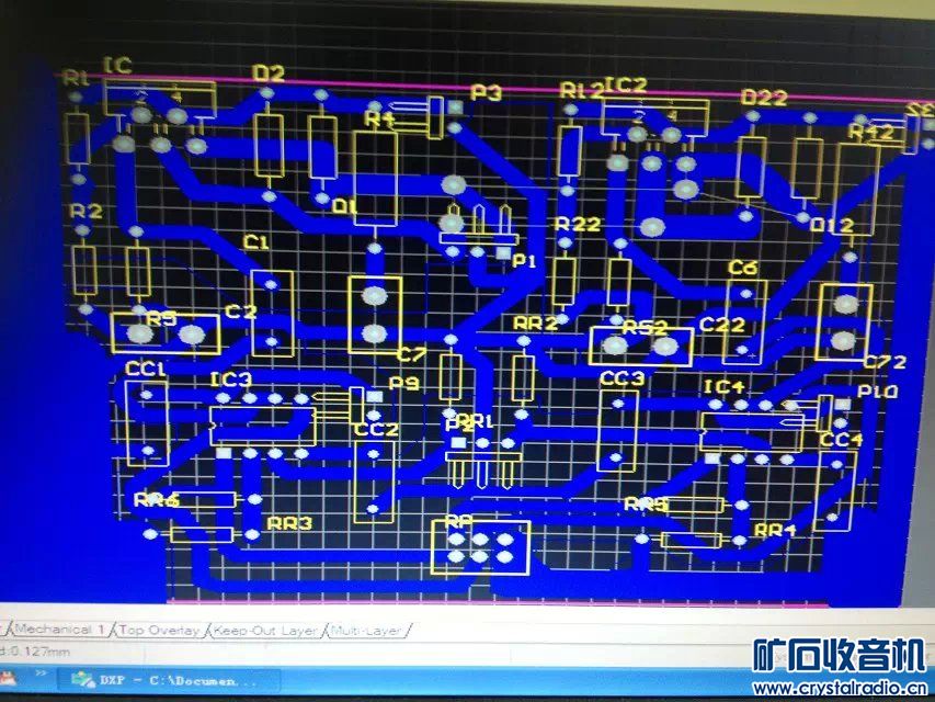

只可惜原理图和PCB文件落在了学校的电脑里,现在只能靠一两张照片来给大家看看啦~
  原理图都是参考论坛上的经典电路画的,经典的5532和经典2030,音质虽然没有特别出众,
但性价比都是杠杠的!!!
还没有怎么修改的原理图,双声道讲究对称,电源部分也和功放部分分开,相信也有一定的隔离作用。

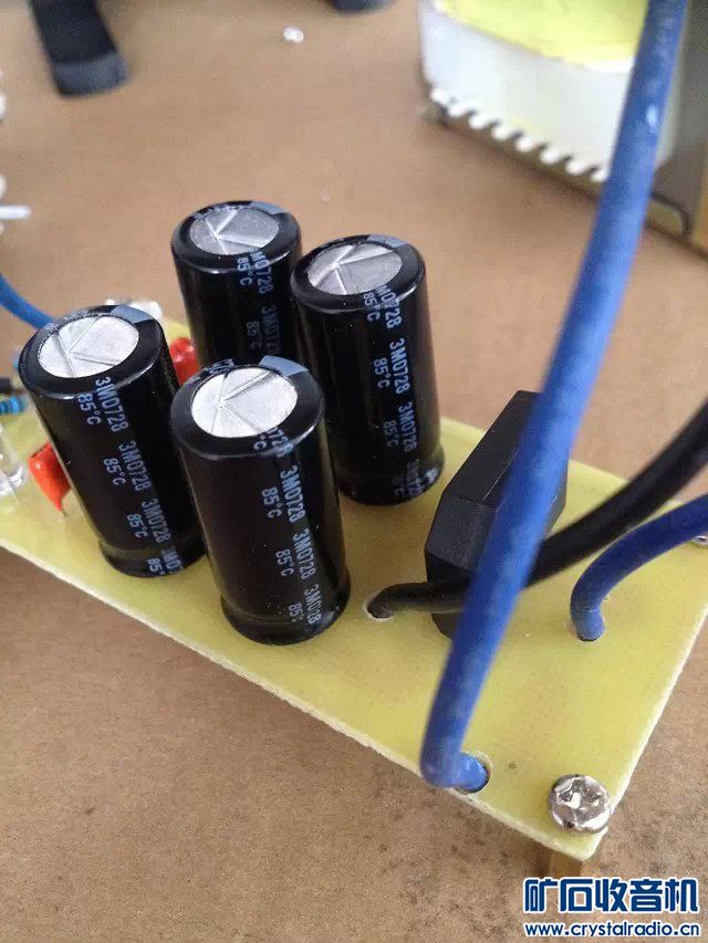

            电源部分制作完成~~~
    4A整流桥,一声道两个2200uF的红宝石电解电容,再加上一个104的无极性电容滤除高频.

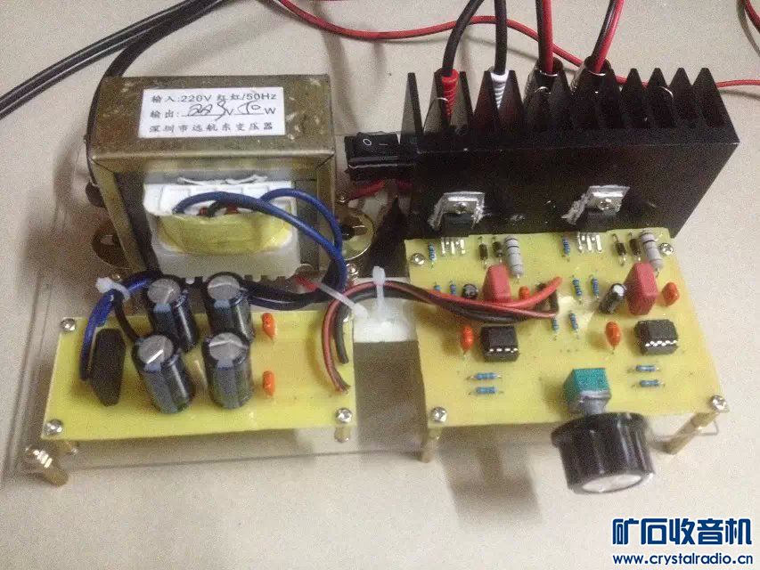

  功放板制作
左右声道基本上对称,一个声道一个5532,手头刚好有两个威马耦合电容,虽然觉得有点浪费,不过DIY嘛,图的也就是个乐趣嘛~

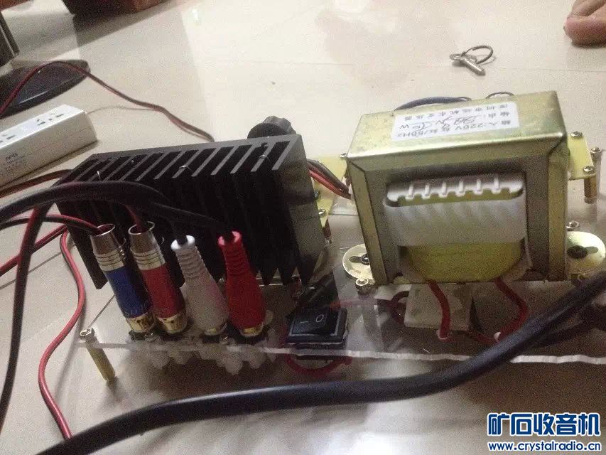

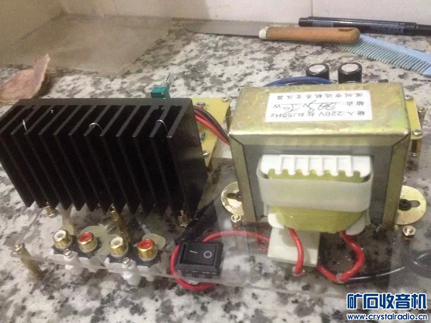

组装完成!左边电源右边功放。
一直找不到合适的外壳,定做也太贵不值得,随便找了块亚力克当底板,裸露也是一番风味嘛~
电源保险管藏在底板下面,开关和接口也都放在了后面~
背后接线图,和散热器保持有一定距离,不会有短路的危险。。。

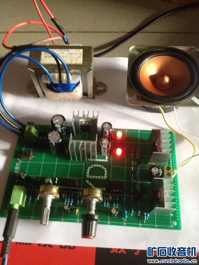

最后晒晒前几天刚做的单声道功放,这是电子课的作业。
  共集电极放大电路做前级,第一个电位器做音量调节,经LM358一级放大后再用第二个电位器做低频衰减,再经过LM358二级放大后进入D880-Y三极管组成的互补功放。
有哪里做得不合理的,希望大神能指点指定~谢谢...
