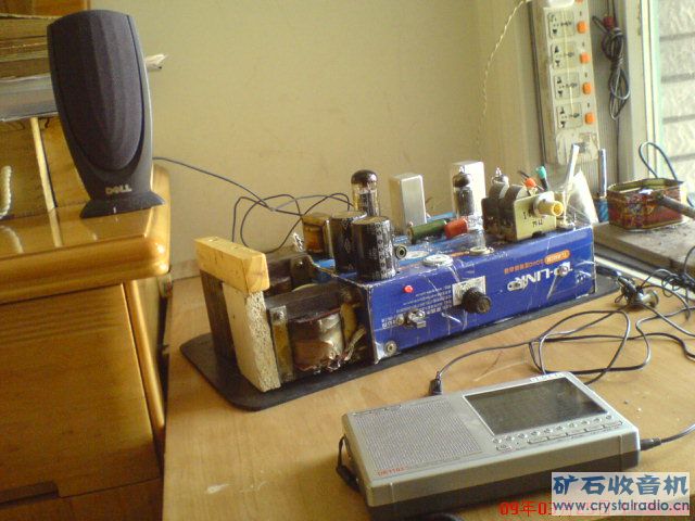

本人限于条件,最近搞了一个由“宽带路由器”纸质包装盒制作的实验底板: DSC00575.JPG ,图中左侧的是电源变压器,上部的是提供高压与灯丝电源,供收音机用。下部的是一个专用的灯丝变压器(6.3V4A),供做功放时专用。上部与左边的区域的是收音机实验区,可以实验标准的与非标准的电路。中下部的(有四个管座)区域供制作小功率的功率放大器专用。
信号的接入与输出端子如下。 DSC00576.JPG ,其中左边得为输入端子,右边的是输出端子。与外部端子对应的匹配变压器与端子接线板如下: DSC00580.JPG 匹配变压器是使用波导早期手机的充电变压器代用的。本次实验的收音机电路如下: 6A2 6U1 EBL21三灯超外差收音机  1.jpg 几点说明:
1,匹配变压器的初级是直接并联在音量控制电位器的两端的。次级接到外部信号输入端子。
2,功放管是EBL21,其最佳阻抗是7K,本人实际使用的是8K。具体是用5K:4欧的输出变压器,在次级接上8欧的小音箱实现的。本级最大输出1.5W,实际应用功率0.125——1W.在100平米的两室一厅居室内,音量足够。

什么是糟蹋?不就是玩吗?况且,所有的零件拆了还是照常可以用的呢。再说,因简就陋也没有什么不好!各人有个人的具体条件,搞“下里巴人”与“阳春白雪”同样有意义!

试验还可以,用来正式听,时间久了小心着火啊。

说的很对!一定会注意,不会令机器工作很长时间。试验一下电路,成功即可。

挺好的、试验性质可以、可能用不了几回就不行了、在插管子时、是不是手还得在地下抚着管座以免塌陷呀!!!
