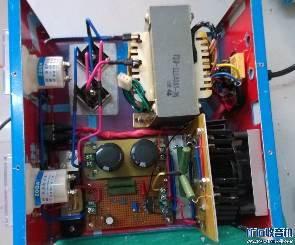

将近1000瓦的线性电源拆解鉴赏~~~龙威TPR-3030D

看接线柱和线比我10A的电源还差,只不过我的牢电源,品相跟这个没法比了

我那个大华,35V20A有35kg,比你这个还重

那个110v/220的开关后面没线!假的

那做工横看直看都觉得不怎样的
xyz123 发表于 2015-1-16 03:45
从变压器大小和内部电线粗细看,30A有点吃力,10~20A可能行。楼主试过30V时能输出30A,还是仅低压时能有30 ...
有和您相同的感觉。整流管要是用60A金属封装的就好了,电容用螺栓引脚的。

是好东西,漂亮,用料足,难得呀 ! ! !

接线柱有点小啊!

奇怪。。。。。。。。按照变压器大小比较,和我那个30v3a一样大的变压器。我那几十个老产品都才敢于标示出3.5a。这个就30a了。。。。

30A不能长时间工作把,线受的了吗
