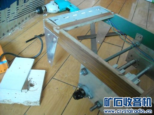

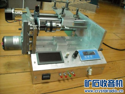

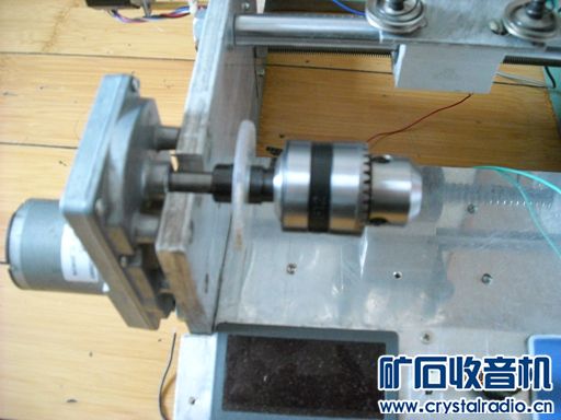

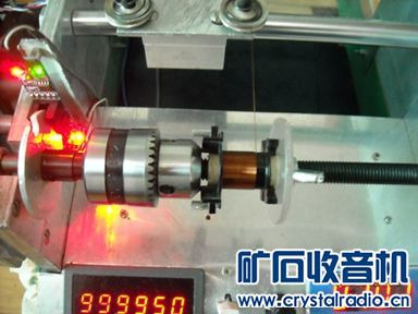

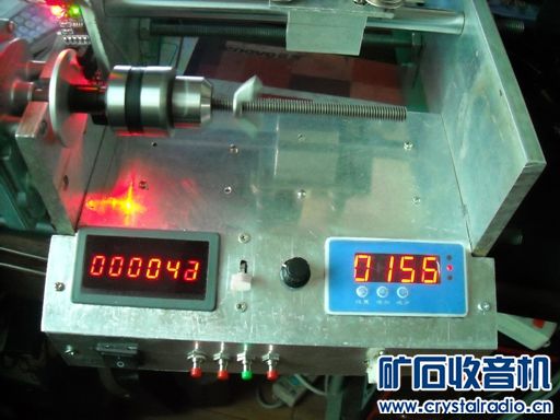

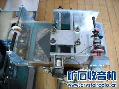

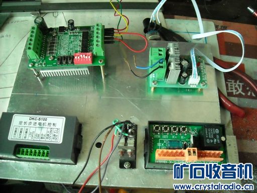

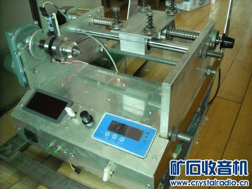

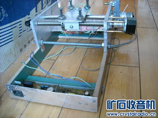

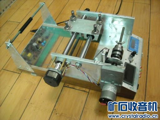

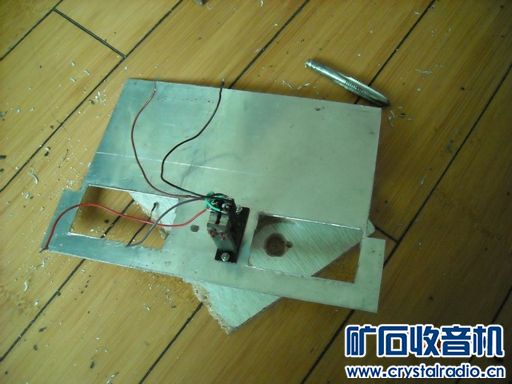

早就想做一台绕线机忙活了将近一年的时间,终于完工了。我自做的绕线机是一体化的就是包括主轴电机,自动排线,放线还有控制设备以及电源及一身不加外部设备就能完成绕制线圈的任务,能解决在绕线中最大的难点,可以自动排线跟踪,还有计数报警装置,通过开关控制可完成正绕,反绕线圈,很轻松的完成电子管输出牛的绕制。自动排线采用机电结合,用丝杆,丝母,光杠,步进电机及驱动,控制器组成,不需要很复杂的编程,就根据漆包线的线径计算出脉冲个数,通过计算丝母走1mm需要640个脉冲,如果漆包线是0.12mm那就是640*0.12=76.8个脉冲。精确计算还要加上漆皮的厚度。调整控制器的参数就可以绕制线圈了。
           绕线机数据,主轴电机用大7字减速直流电机,功率12w,转速110每分钟。可调速。
                                步进电机42型1.8度,1a。
                                丝杆,丝母16mm,螺距5mm。消差螺母。
                                光杠,16mm。

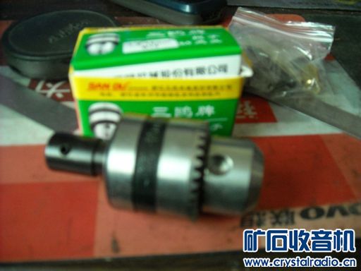

                                转卡头,b12,1.5-10mm   还有连杆配b12.

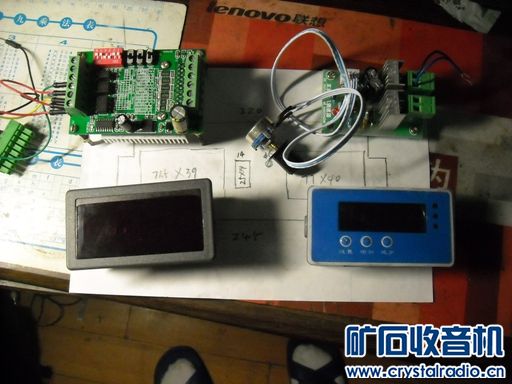

                               步进电机控制器dkc-s100
                                步进电机驱动器tb6560 有细分,电流设定
                                六位智能计数器,代报警

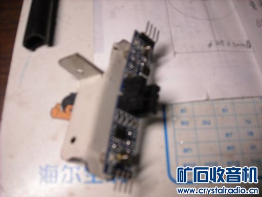

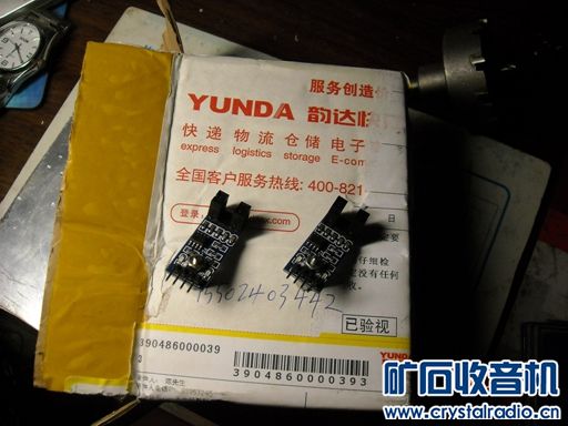

                                槽型光电模块。
                                开关电源  24v  2a。
                                尺寸450*240*160

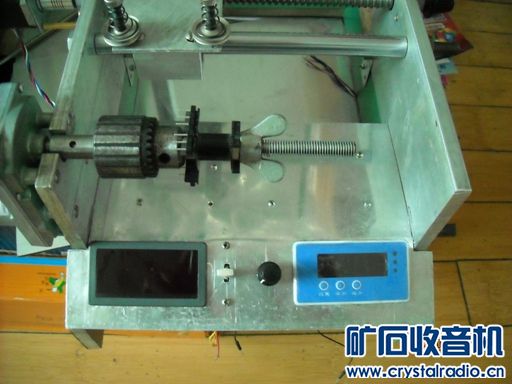

控制设备
控制设备

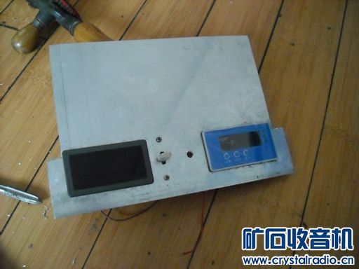

面板
面板

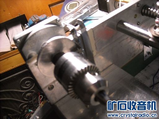

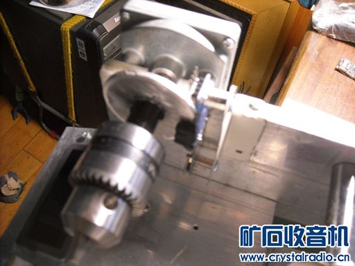

转卡头
转卡头
转卡头安装
转卡头安装

光电传感器
光电传感器

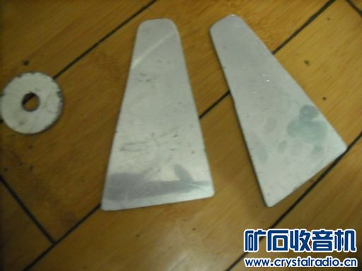

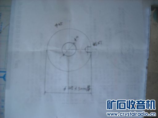

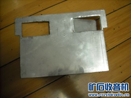

遮光板图纸
遮光板图纸

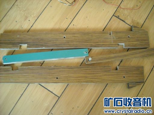

下料
下料
安装
安装

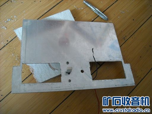

前面板
前面板
安装
安装

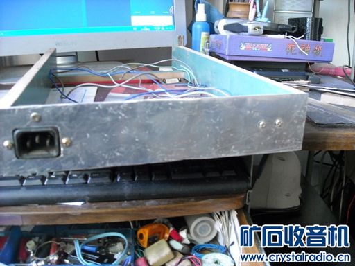

后面板
后面板

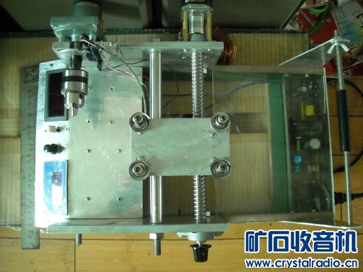

俯视图
俯视图

绕线效果
绕线效果
绕线
绕线
绕线
绕线
绕线效果图
绕线效果图

高大尚
驱动没有编程吗
发表于 2015-1-9 16:13:33 | 显示全部楼层
真是机械高手呀,佩服!
 楼主| 发表于 2015-1-9 17:10:04 | 显示全部楼层
xiaomage 发表于 2015-1-9 14:22
高大尚
驱动没有编程吗
啊,不用编程,买的是成品机,厂家已编好。谢谢

发表于 2015-1-11 13:20:07 | 显示全部楼层
请问,排线小车上的4个导轮如何使用,作用。谢谢!
发表于 2015-1-11 13:28:15 | 显示全部楼层
这个可以批量生产了
发表于 2015-1-11 15:18:44 来自手机 | 显示全部楼层
很强大的装备!来自: Android客户端
 楼主| 发表于 2015-1-11 18:23:31 | 显示全部楼层
啊,是紧线轮,起到均匀放线,停机线包也不会散,加上导线轮一次可以绕1-4根线。
发表于 2015-1-11 23:05:56 | 显示全部楼层
谢谢回复!还是没有理解。没有看清导线在轮子上是如何绕的,是靠弹簧提供张紧力吗。放线轮的阻尼是如何做的,问的有点多, 先积累点知识,以后也想做个。
发表于 2015-1-11 23:17:36 | 显示全部楼层
zkhsky 发表于 2015-1-11 23:05
谢谢回复!还是没有理解。没有看清导线在轮子上是如何绕的,是靠弹簧提供张紧力吗。放线轮的阻尼是如何做 ...
看看手动缝纫机的结构就明白了,紧线轮就是调整夹线的力度。
