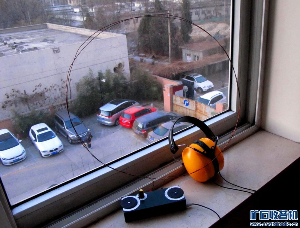

99斑竹送了我一些1.2mm的漆包线是让我制作短波矿机用的,这几天一直折腾小型中短波矿机实验这漆包线就一直没有动。昨晚睡觉前看到这漆包线想到这线较粗可以临时做个大环试试矿机的效果,于是绕了个两圈直径400mm的大环,线头两端接到矿机天地线端子上,放到窗台上马上就出声了,有的电台音量还挺大就是方向性挺强。今早,早起了一会儿,对准了方向仔细的搜寻了一下电台我知道的有603、639、720、747、846、1008还有几个音量较小要仔细听才能听清内容,总共收到8、9个电台。早上时间紧,拍了张照片就赶着上班了。以后有时间将大环多绕几圈看看效果。

发表于 2015-1-9 09:46:30 | 显示全部楼层
对着开阔空间,这个方向只要有台,就应该能收到
发表于 2015-1-9 10:03:18 | 显示全部楼层
真不错,能收到许多台,高Q磁环功不可没。
 楼主| 发表于 2015-1-9 10:18:02 | 显示全部楼层
只有639在这个方向,其他的电台恰恰在相反的方向。
发表于 2015-1-9 10:21:06 | 显示全部楼层
大环强度差些,要是能旋转,收听效果还会好。

 楼主| 发表于 2015-1-9 10:51:27 | 显示全部楼层
jjj 发表于 2015-1-9 10:26
tnlby 好;好得很,两圈大环的收听,亲尺一下电流。
回黄老师:电流不会大,强台估计也就几微安。
发表于 2015-1-9 11:35:26 | 显示全部楼层
0.4米两圈,能收603khz,你调谐多大呀?
 楼主| 发表于 2015-1-9 11:38:47 | 显示全部楼层
俺的矿机天线回路是单独的,两圈大环不直接参与调谐。

发表于 2015-1-9 14:51:01 | 显示全部楼层
看来还是磁环零敏度高。两圈铜线的天线一下就收九个台。
发表于 2015-1-9 14:56:02 | 显示全部楼层
目前就最简最零敏不用天地线最好效果这个了。主要是天线环体积小还简单绕。
发表于 2015-1-9 14:59:26 | 显示全部楼层
测测单环到多环的输出电流和分别的收台个数好吗?
 楼主| 发表于 2015-1-9 16:25:45 | 显示全部楼层
好,我抽空测测。
