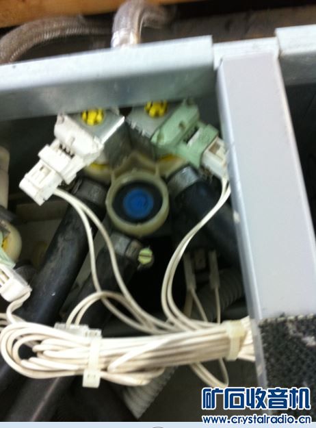

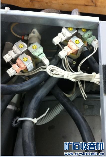

一部洗衣机的电磁水阀坏了,不能关水,水长流了,
先把进水阀关了,打开机盖,
6个电磁水阀,右边粉红色的坏了,

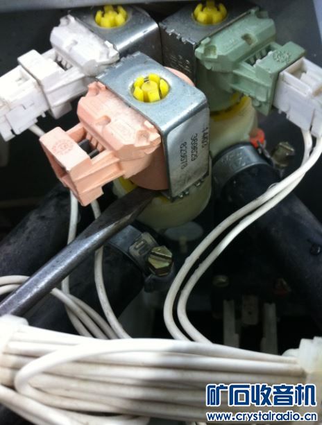

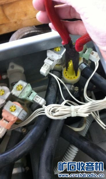

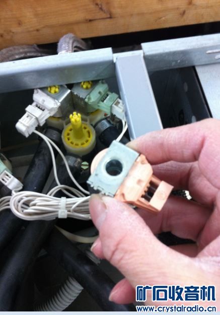

把线圈电源插头拔出来,用罗丝刀插进线圈下面
把线圈撬起来

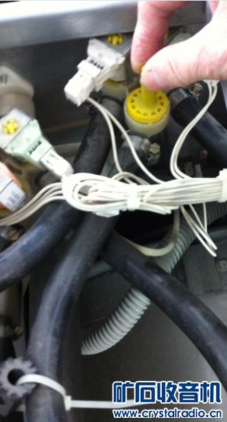

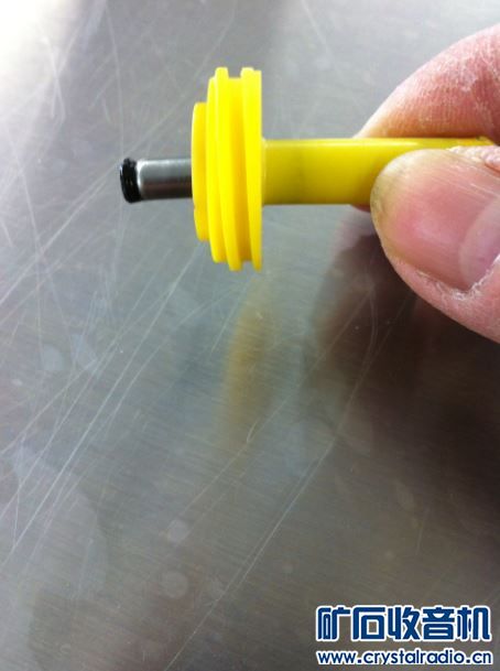

尖嘴钳把黄色的东东反时针拧松
用手拧出来,注意了,千万不要一下子拿起来,
慢慢提起一点,另一手伸进去按住这小铁柱,然后一起拿起来,
要不,把小铁柱和弹簧掉下去,那就......

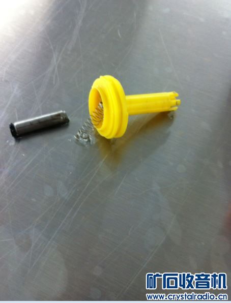

把胶圈拿出来
新胶圈
新旧对比,左边旧的明显橡胶老化.松弛.沒弹性了
好了,放进新胶圈,反顺序安装好,开 水阀,试机,大功告成,

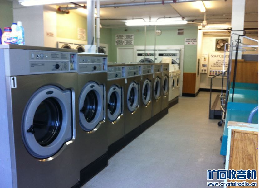

看个全相,30磅的滚筒洗衣机

哈,有胶圈卖就可以了,这一是便宜,二是比换整体还省功夫,
整体是三位一体的,一换就是三个,左边三个是冷水,右边三个是热水。

无烟男人 发表于 2015-1-11 11:25
楼主这是国外的洗衣店吧?  手艺赞一个
谢烟版加分鼓励,手艺说不上,只是瞎折腾,

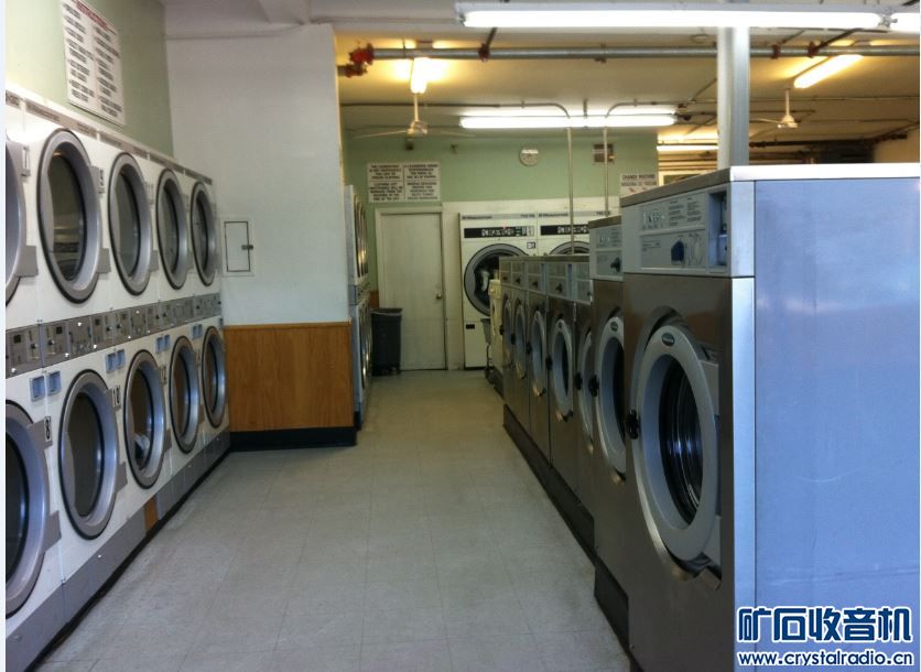

是洗衣店的洗衣机, 洗衣机贵,配件更贵,找人修理也贵,
所以就自己慢慢研究折腾,修不了再说。

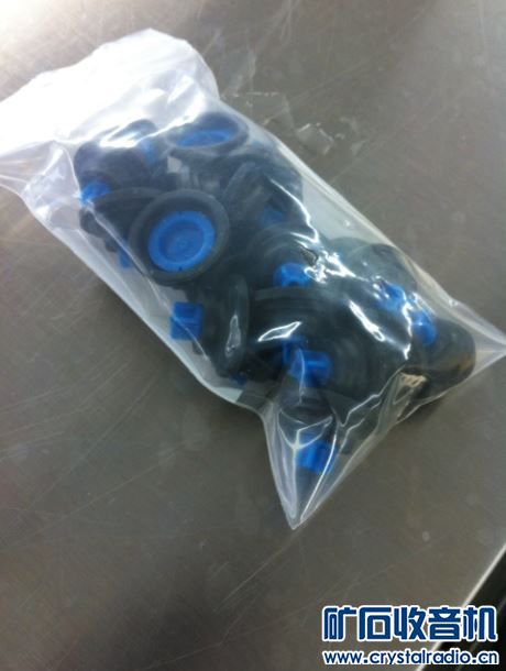

tqw 发表于 2015-1-11 11:12
胶圈在哪里买的
朋友一句话把我问住了,也把我点醒了,
我这是洗衣店里的洗衣机,胶圈是在它的配件网站买的,
国内的洗衣机有沒有这胶圈卖,我就不清楚了,抱歉。
