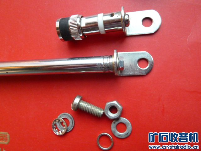

试听调频矿机过程中,发现天线垂直有时效果并不好,需要多方向随时调节。可惜手头没有现成的可旋转拉杆天线,只有两根深圳买回的1.8米可垂直伸缩的拉杆天线,上次坛上发帖请教改造方法得到坛友热情指点。近日闲来无事,找了几个小零件(包括两个“玻璃托”),几分钟功夫弄完了一根,非常实用,趁着图片上传功能刚刚弄好,发上来给大伙瞧瞧。

螺丝中间加了个弹簧垫,阻尼作用很明显,天线可以任意角度调节。

这个"轴"的松紧程度要适度,即要求能转,又要保证天线全部拉出,且与水平成45度角时不"倒"下。

谢谢99版,说的是,1.8米的拉杆天线全部伸出时分量确实挺重的,弹簧垫功不可没。为保险起见,外出玩时最好备一把小螺丝刀。

做得好,两个角铁接触面粗糙一点阻尼效果更好。
