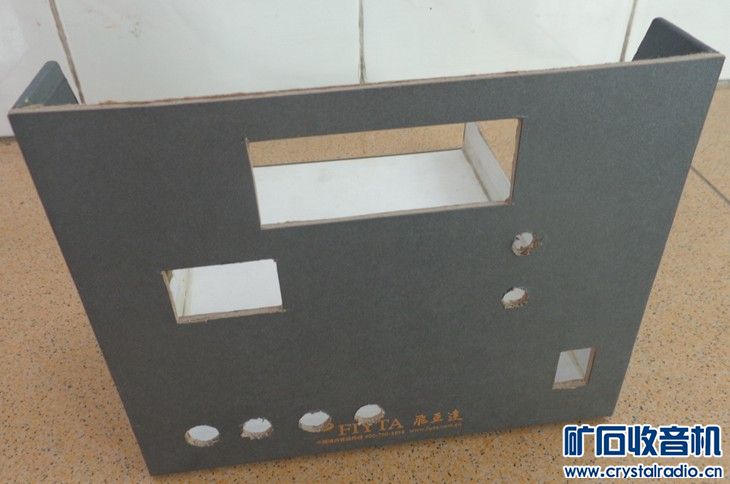

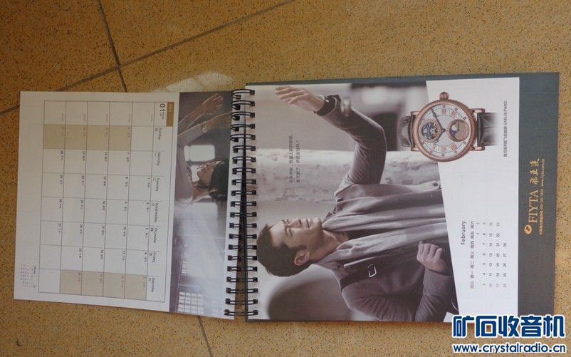

元旦几天假闲来无事,想把手头全裸的点焊机等玩意组合到一起,于是在网上狂搜外壳,但不是尺寸不合适就是外观看不上,有心定制吧价格又不划算。无奈之下突然想起以前一则新闻,小日本用纸做桥可以过汽车。于是眼前一亮,发现了放桌子上的旧台历,就有了下面的制作过程。

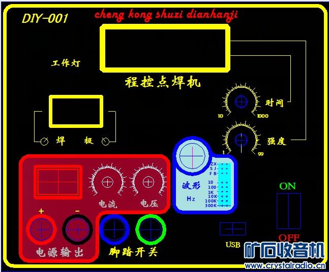

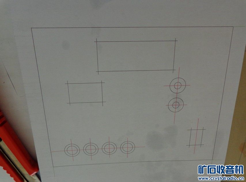

     首先用尺子量下零部件最大部位外形尺寸,然后在CAD上进行排列,CAD有个好处可以1:1打印,如果位置不合适用尺子量后在CAD上直接做调整。

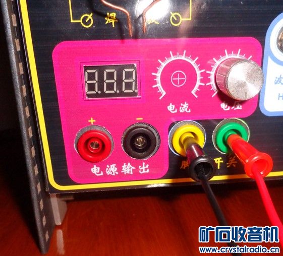

      外壳是否美观,前面板是关键,于是乎前面板CAD调整了好几版,刚开始把点焊机和点灯版组合到一起,后来发现还有空间,就把自己用LM317做的可调电源也组合进去,现在还想把波形发生器也装进去。
     虽然是用台历硬纸壳做的,但位置和组合关系还是费了不少脑筋。同时也体会到我们公司那些做工程设计的也真不容易。硬纸壳做的好处是除了时间成本外不需要其他成本,而且位置变动起来比较方便,前面板一共用切纸刀刻了三个,才感觉比较满意。所有的方框和圆孔都是切纸刀加工的,比较适合DIY前期正式做外壳前的样板制作。
     其实这个没有什么技术含量,参不参赛也比较纠结。但一想大家很多DIY的东西内脏都是用的好料,但往往没有好的包装,这样其实只完成了一半,另一半的外壳有时候是不重视,有时候也确实不好找到合适的,谁不想让自己千辛万苦制作出来的东西穿上漂亮的外衣呢?于是大胆发这里算是抛砖引玉吧,还望各位前辈批评指正!俺来论坛学到了很多知识,这是第一次用心写文章,真心想和大家分享。无奈实在水平有限,如果版主感觉不够参赛档次,劳烦移动到其他板块吧,俺决无怨言。
      废话一堆,言归正传。材料:四本台历。工具:切纸刀、直尺、热熔胶枪。辅助工具:电脑CAD、打印机、A4纸若干。

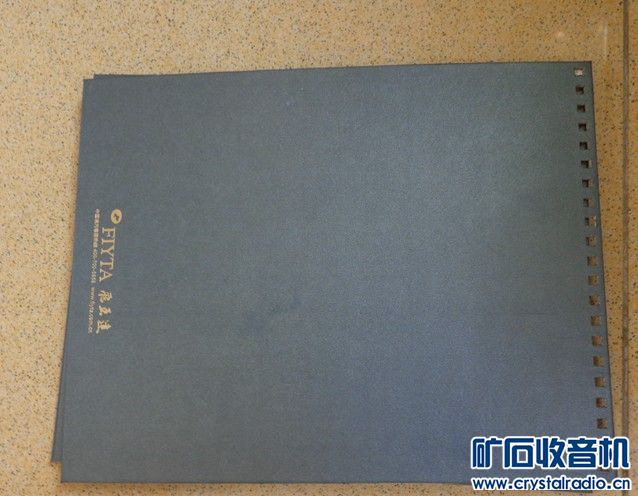

这是旧台历,所要用的原材料
这是旧台历,所要用的原材料
将台历有用的部分留下
将台历有用的部分留下

先用CAD确定面板尺寸和预位置
先用CAD确定面板尺寸和预位置

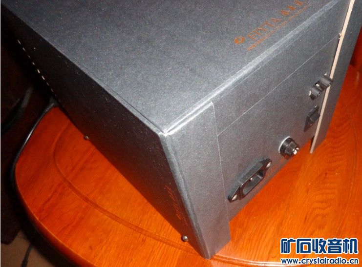

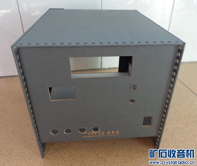

热熔胶粘接面板和底板后图纸粘上后刻槽
热熔胶粘接面板和底板后图纸粘上后刻槽
底板和面板粘接后特写
底板和面板粘接后特写
上盖内部
上盖内部
上盖外部
上盖外部
预装配上下盖
预装配上下盖

将零件装进去确定位置是否合适
将零件装进去确定位置是否合适

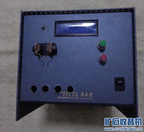

打印机打印的第一版面板,是不是很单调
打印机打印的第一版面板,是不是很单调

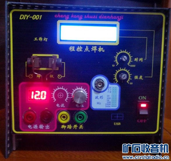

第二版有点意思了
第二版有点意思了
第三版基本定型了
第三版基本定型了

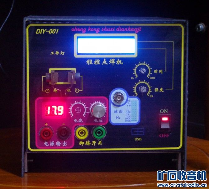

背胶纸正式打印,左面高光相片纸,右面普通背胶纸

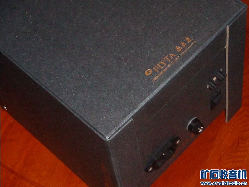

组装后效果
组装后效果
侧面效果
侧面效果
屁股效果,点灯版就在这里
屁股效果,点灯版就在这里
继续屁股特写
继续屁股特写
上盖和地板用3mm钢条连接增加强度
上盖和地板用3mm钢条连接增加强度
开机效果
开机效果
屏特写
屏特写
电源开后特写
电源开后特写
点焊极特写
点焊极特写
电源部分特写
电源部分特写
局部特写
局部特写
面部特写
面部特写
点焊机时间和导通角调整
点焊机时间和导通角调整
 楼主| 发表于 2015-1-8 23:22:48 | 显示全部楼层
到此基本完成点焊机、点灯版和可调电源的组合,点灯版的开关是单独的,装在后面版上,和点焊机开关是分开的。波形发生器目前电源还没有接上,波形转换插座还需要引到面板上。
