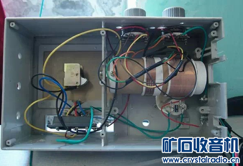

双回路单调谐3DQ矿石收音机,线圈制作,用直径四点五厘米的塑料管先加工出螺纹,然后把零点四五毫米的铜线沿螺纹绕制,电感量250微亨,

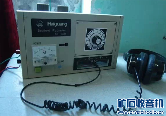

发表于 2015-1-7 18:26:32 | 显示全部楼层
作品漂亮,有个性,赞!

漂亮!
请上电路图。

发表于 2015-1-7 22:40:07 | 显示全部楼层
这矿机,性能一定很好 ,能收很多台 ,耳机漂亮 ,电流表也可以用另一种方式加入;
发表于 2015-1-8 09:08:49 | 显示全部楼层
机箱很专业
