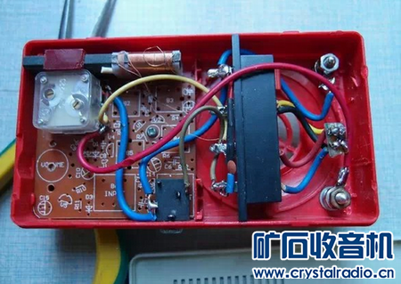

这个3DQ矿石收音机,取材容易,制作简单,效果良好,利用普通收音机的双连电容和磁棒天线组成的调谐回路,双连电容的另一连作为天线电容,
取材容易,制作简单方便效果好的3DQ矿石机。图中C1和C2为收音机里用的双连电容,  L1和L2为相应的磁棒天线初次级线圈。不用改变,直接搬用,初级接调谐回路,次线接3DQ的S脚,C3为滤波电容,耳机用二只350欧姆的舌簧耳机,经使用效果良好
