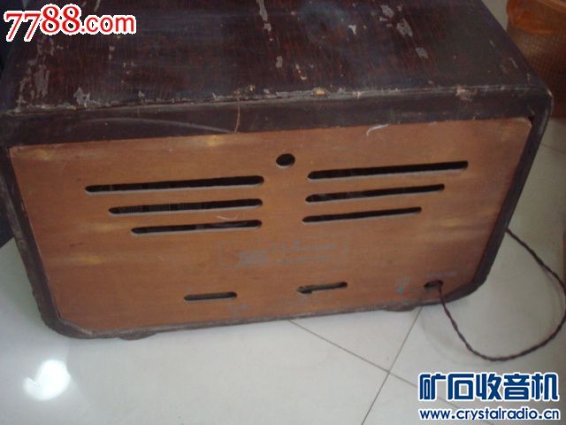

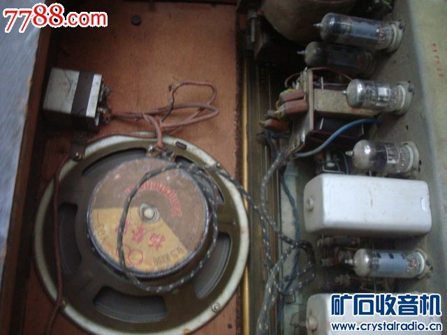

请教那位高手我刚淘的这台是什么机器?那家厂生产?求图纸
好像不是厂产品,像当年的高人DIY的,带一级高放,6P1推挽功率输出。本人孤陋寡闻不定正确。

发表于 2015-1-8 19:06:38 | 显示全部楼层
谢谢老师!不过这个机子后背板看样子都是有印刷的!不像DIY,底部焊接也工整,输出变压器都是像工装产品,还有就是有个管子底板是标注是6A2Π,但是管座是九脚的!看又好像没有换过管座!就是图片上的左边第二个!因为回来暴力运输,管子都只有两三个了!看不到那个装在上面管子的型号了
 楼主| 发表于 2015-1-8 19:52:29 | 显示全部楼层
wqjdnao 发表于 2015-1-8 19:06
谢谢老师!不过这个机子后背板看样子都是有印刷的!不像DIY,底部焊接也工整,输出变压器都是像工装产品, ...
这个位置是个变频管应该是6U1,九脚的,底板是利用现成的,最好找个熟悉电子管收音机的帮助检查一下,当年(60年代后期)6P1推挽输出变压器有上海产的成品零售,很漂亮的外观出口型,价格也不贵大概10元吧,我曾买过两个P-P阻抗10K欧姆,装了两台6P1推挽,送朋友一台。可惜搬了几次家,全扔了。
