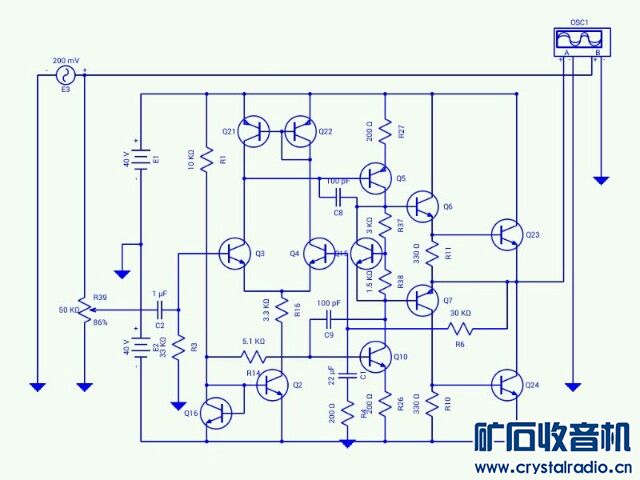

图纸:
除了差分管用的(9014)其他就是(8050+8550)功率管用的(3dd15d)由于找不到npn配对管,所以只好弄得准互补电路。

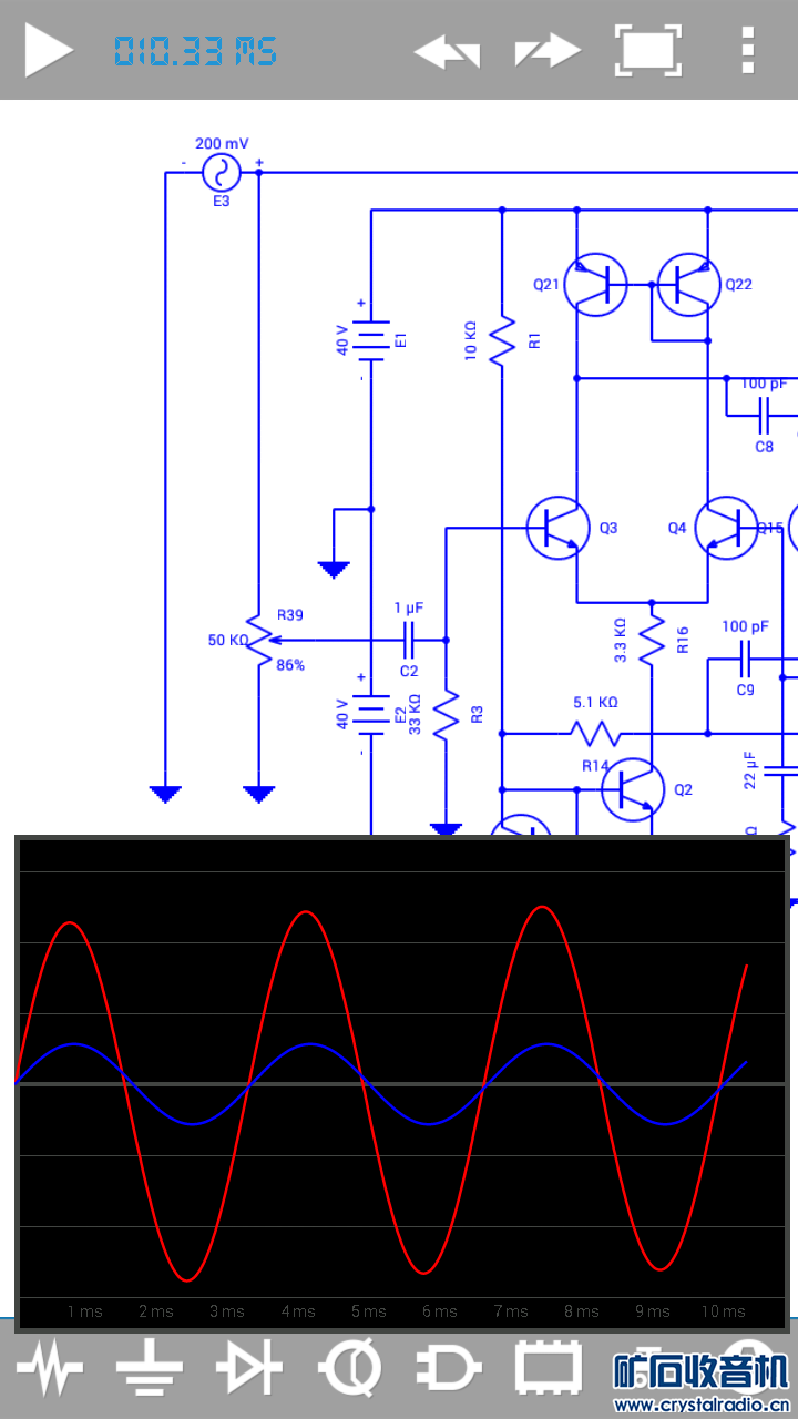

网络图纸我不会拿来就用,因为大多都或多或少的有毛病,或是零件参数不正确,所以我都会仿真一下看工作状况。
仿真是还不错,波形正常。那么就先焊个实际电路板,由于电路简单,没有用pcb或洞洞板,(三合板滴干活)

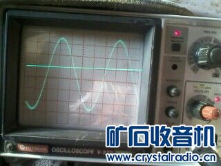

测试开始:信号源为手机。

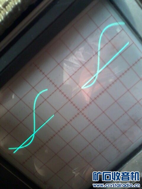

30Hz波形
这不是失真,是我示波器测试低频会闪,所以拍摄不好

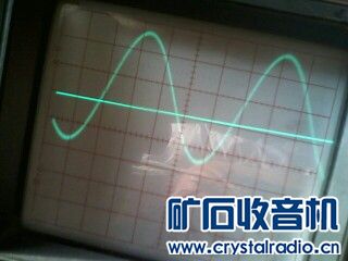

1000Hz波形
20khz波形

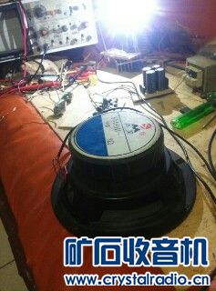

15元大喇叭一个
试听了一下,还是不错的,都知道3dd15高音强劲硬朗,但是我这完全没有那种感觉,高低音挺柔和的

(关于差分配对)
不怕麻烦的可以做个差分配对电路,百度有图纸,
要不就直接用万用表测下放大倍数,用二极管档测下BE,BC的压降,数值差不多就行,越接近越好。

你说的是调试吧,你看电路可调电阻我都直接用的固定的,数值都测试好了,基本焊上就不用调试了
