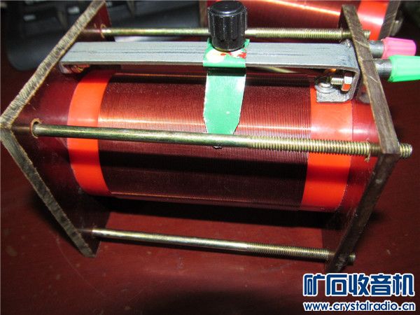

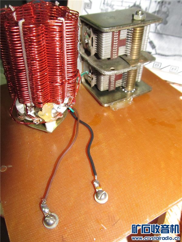

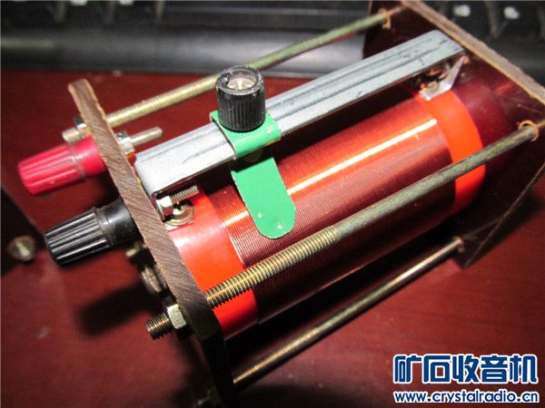

没事做了几个矿机  从最原始的滑键调感的 到花篮线圈单回路 再到圆筒双回路的 做的很粗糙 但锻炼了身体 我认为还是值得的

真下功夫了,滑键触点是咋处理的?
 楼主| 发表于 2015-1-4 12:53:58 | 显示全部楼层
hjs_1961 发表于 2015-1-4 12:38
真下功夫了,滑键触点是咋处理的?
谢谢老师加分
滑键扭是用电脑机箱后盖螺丝 在铁片上打孔穿过螺丝背帽 把铁皮折叠成型即可  线圈触点位置用砂纸打掉漆
然后用牙刷清理干净 触点铁片用钝螺钉打个半透的凸点
我用纸简单折了个大致样 还是不错的 值得注意的铁片的厚度影响着触电的弹性 有条件的话用弹性好的金属片最好
