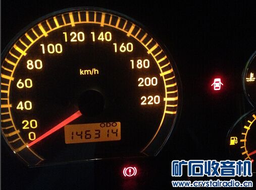

07年的车子,到现在跑了14.6万公里,一直没啥大毛病,就靠平时多折腾。今天就来搞搞小菜,小二这厢就上菜,客官慢用。里程表的读数
里程表的读数
里程表的读数

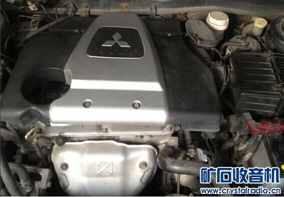

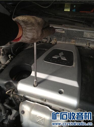

开始动手,面罩先打开再说
开始动手,面罩先打开再说
开始动手,面罩先打开再说

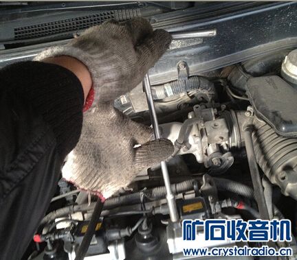

接着开始拆点火高压线圈
接着开始拆点火高压线圈
接着开始拆点火高压线圈

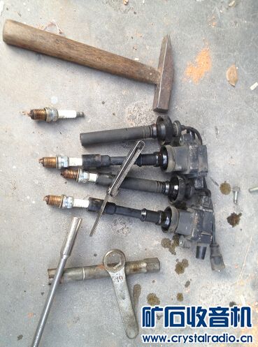

高压线拆下来了,看看这些机油痕迹,几个火花塞胶垫也该换了吧。

亲们,燃烧还可以吧。
亲们,燃烧还可以吧。
亲们,燃烧还可以吧。

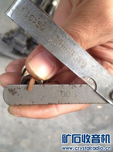

火花塞电极开口有点大了,都1.25了怪不得加速有点感觉肉了,调整到1.0应该可以吧。这么好的工具很久没有去用,也都生锈了
火花塞电极开口有点大了,1.25了怪不得加速有点感觉肉了

发表于 2015-1-5 19:34:44 | 显示全部楼层
用塞尺测量火花塞间隙不科学,因为火花塞电极不会是平整的
 楼主| 发表于 2015-1-5 19:38:31 | 显示全部楼层
嘿嘿,亲没看到地上的榔头吗,旁电极已经被我敲平了,可以肯定的告诉您,没问题的。装车感觉不错哦,您也可以试试。下次开到一定里程,就应该换了它了,毕竟是开了10来万左右的火嘴了。

这种镍合金火花塞的放电间隙,一般常用应该是0.7mm,铱金火花塞的放电间隙才1.1mm,这间隙大小与放电电极粗细有关,合适的间隙才会有最佳点火效果,着车也更加容易。你那1.0mm是否大了点?
楼主动手能力不错,调火花塞间隙也专业,虽书上说火花塞不能用敲的方式调间隙,实际上我们都是用轻敲的方式调整间隙。塞尺在间隙中稍有阻力感即为标准间隙。
 楼主| 发表于 2015-1-5 21:54:11 | 显示全部楼层
我记得当时化油器车是0.8,电喷车1--1.1。保守点搞1应该没问题,而且车子动力感觉还不错,启动也容易。火花塞间隙调整有专门一个表的,亲们在网上找下就行了
