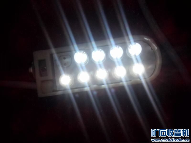

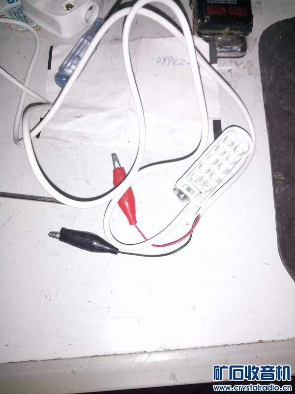

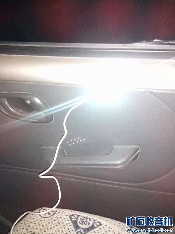

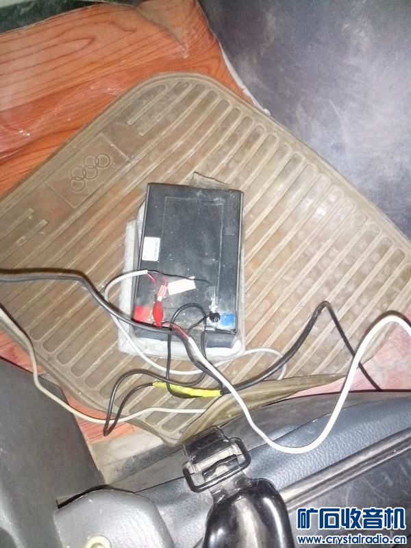

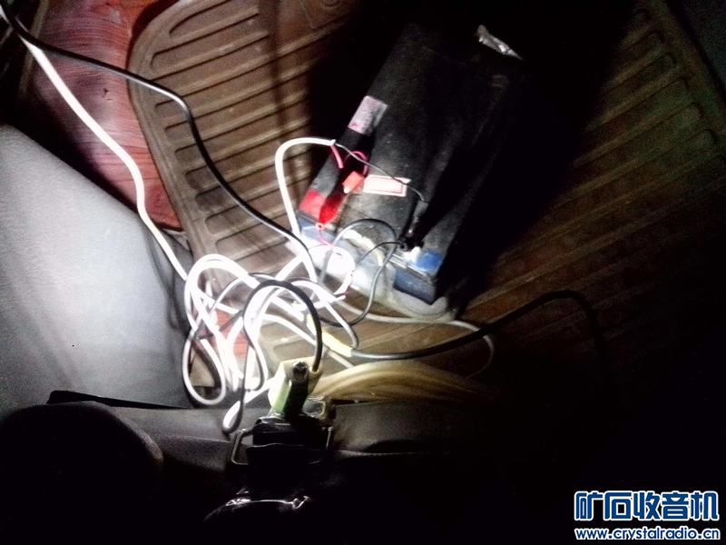

原LED照明灯是由10个LED串联组成,带强磁吸盘支架,正好换下来一个坏的车灯,通过检查是坏了一个LED发光管,剩余9个LED是好的,正好用来改装成12V使用,每三个LED为一组,分成三组并进行并联,串联一个100欧的电阻做为降压电阻。
可以放在任何位置

去掉原插头换成夹子
去掉原插头换成夹子

十个灯只亮9个,有一个短路了?

有一个灯烧掉了,直接短路了。放在上面只是为了好看
