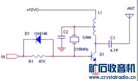

FM单管发射电路

315M声表滤波器,要用宽带接收机。
发表于 2015-1-2 16:05:04 |
这个电路有创意,如果用30M晶振,90M调频接收,就完美了
发表于 2015-1-8 20:28:10 |
发什么?数字编码?
发表于 2015-1-9 01:32:07 |
这个就是常见的315MHz遥控器的发射部分电路,发射编码信号的。
发表于 2015-1-9 02:57:56 来自手机 |
这个调制不了音频信号啊。悲催。
发表于 2015-1-10 11:38:29 |
简洁
