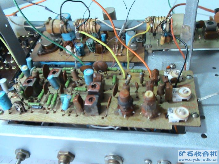

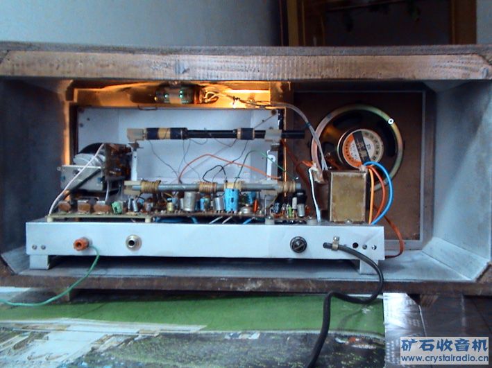

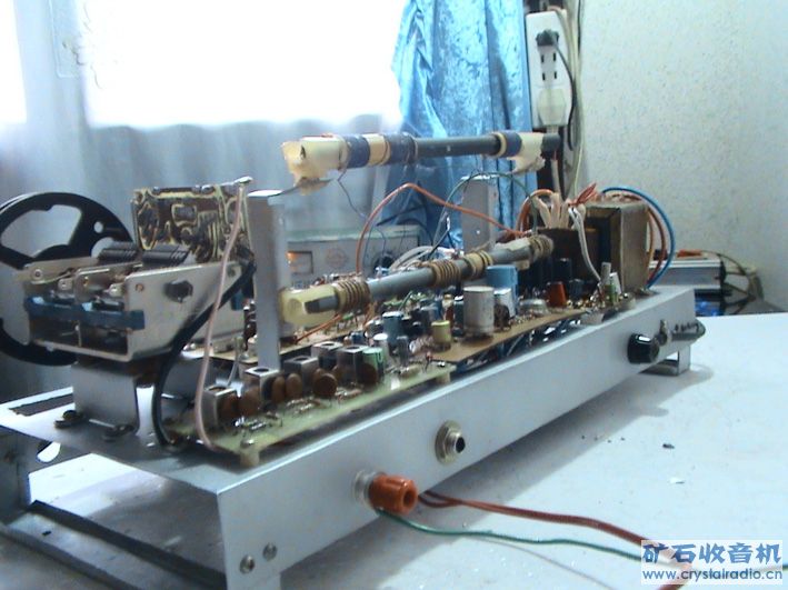

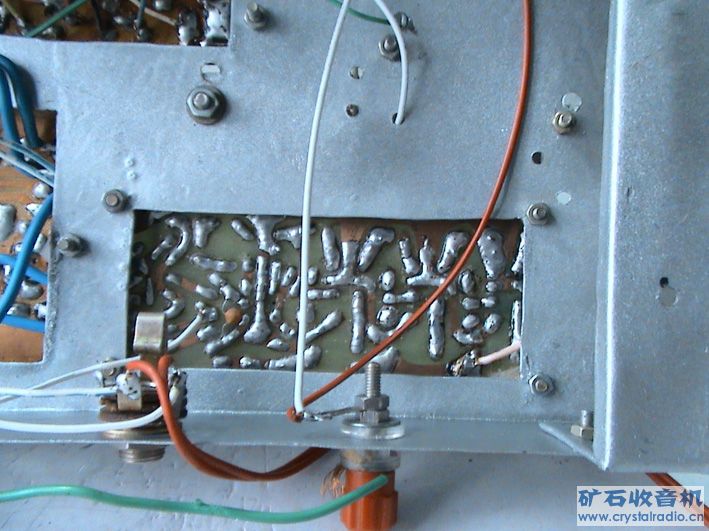

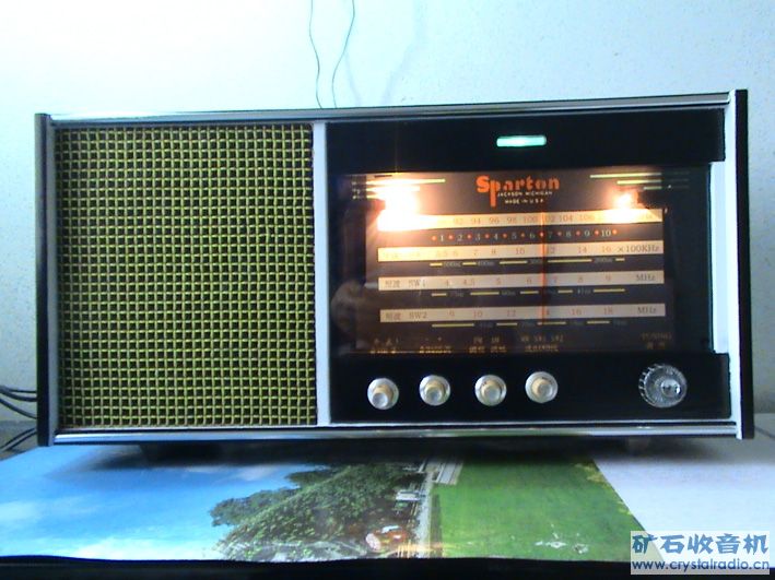

经过近一个月夜晚的孕育和劳作,调频调幅四波段收音机到今天下午终于完美的诞生了,我对着才出世的她左看看右瞧瞧,不错,她很像我培养出来的产物,五官和内脏还算完美。我立即打开她的电源,调到调频波段,听了一阵交通频道播放的怀旧音乐,在那宁静的背景下一曲李谷一的《乡念》让我在调频波中更加体会到了音乐的优美和动人。调频调幅收音机概貌是:
1、        四个波段:一个调频波段,一个中波,两个短波,调频的高放变频和中放是82年电子报第一期由仲夏老师设计的电路,调幅的高放变频中放是《春雷》605型机的电路;
2、        功放采用飞跃12D1的伴音功放电路,供电电压为25V,最大不失真功率为5W;

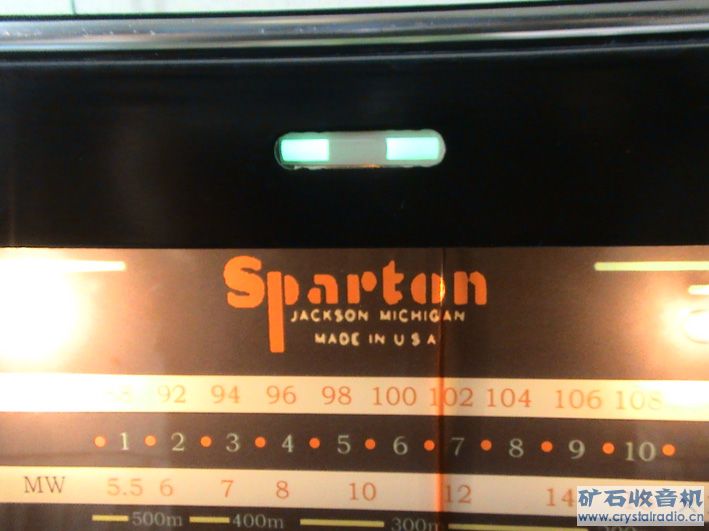

3、        采用了6E2调谐指示;由于收音头分别是NPN、PNP管,故调谐指示电路实际是两个,在转换调频调幅波段开关时同时转换调谐指示电路;

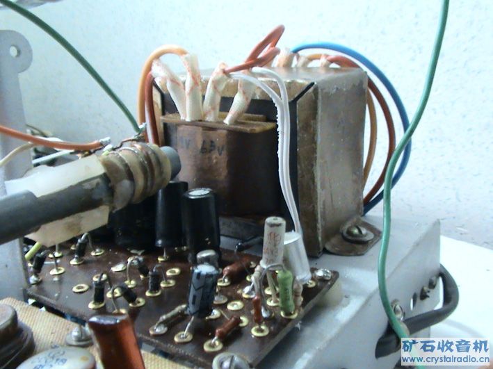

4、        电源牛自制,输出电压分别为:200V供6E2板压,25V供功放,9V供收音部分,6.3V供6E2灯丝和指示照明;

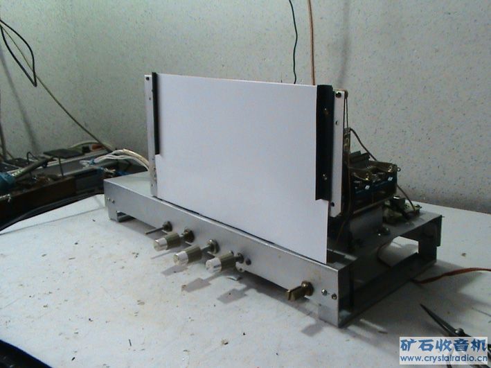

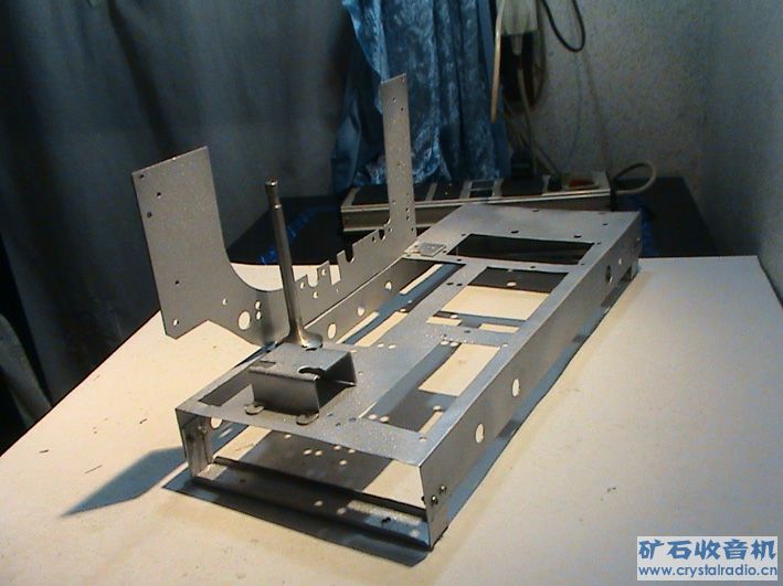

5、        机箱是自己画图由家私厂师傅制作,喇叭布是老伴用针线缝制;
6、        度盘是用软件制作后打印在透明胶片上,在用两块同样大小的玻璃将胶片夹在其中,在度盘制作过程中,始终在“胆中人”“沙尘”两位老师的指导下完成的,度盘还不是最后定稿的图样,待打印好后再更换;
7、        最后说明的的是整机电路图问题,因为该机是分别由独立的几大部分组成:调频、调幅、功放、电源、调谐指示、调频调幅分别与功放的适配器(射级跟随器)、开关转换电路等,由于自己还不会用软件画图,如用手工画又觉得太麻烦,所以待日后有时间再绘制整机图。

老哥太牛了,佩服!调谐钮再加一个惯性飞轮...........

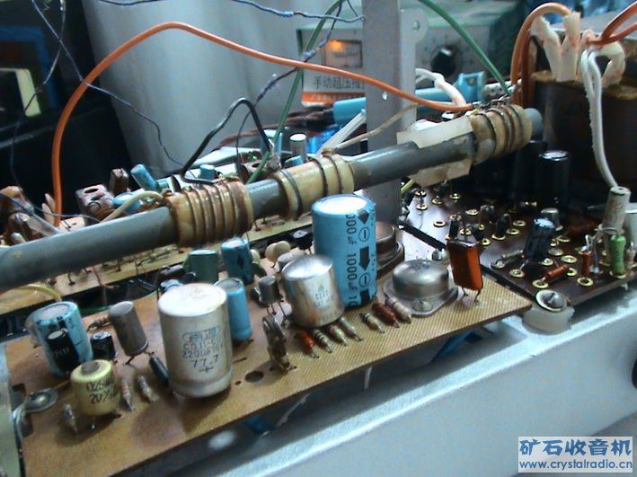

发表于 2009-3-22 19:03:07 | 显示全部楼层
能做出来真不容易,耗电多少?有些模块好像是旧板子。连线镇多阿,看得我头都大了。细心加耐心的干活!

 楼主| 发表于 2009-3-22 20:33:44 | 显示全部楼层
原帖由 fangyinghh 于 2009-3-22 19:03 发表
没有检测耗电量,大概在20瓦左右吧,调幅收音头是利用《春雷》605,其他都是新DIY 的。
