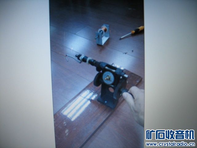

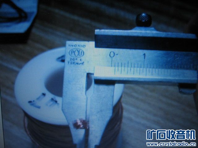

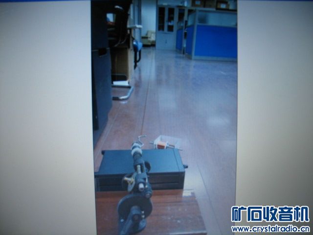

里兹线价格高昂,矿友们常为此纠结。今天晚上我自制了约16米,太细的线一拉就断,我用0.07MM漆包线,放了70股,缠在一起,不知效果如何。看图

 楼主| 发表于 2014-12-31 23:12:30 | 显示全部楼层
来了,请刷新,手机拍的,文件太大,我又用相机拍图片,效果差了,请原谅。
 楼主| 发表于 2014-12-31 23:17:04 | 显示全部楼层
16米距离,我来回跑了70趟,相当2公里,累死我了。明天我绕线圈,看看效果,可能比用0.04的线差,我单位有交流电桥可以测,直流电阻,感抗,Q值。
发表于 2014-12-31 23:19:28 | 显示全部楼层
0.07的线合股后有点硬,具有关介绍0.04的线合股后在中波段Q值最高。
发表于 2014-12-31 23:20:59 | 显示全部楼层
应该用QA的线才好,QZ线Q值低。
 楼主| 发表于 2014-12-31 23:24:37 | 显示全部楼层
感谢点评!0.07线合股后还粗,直径1MM多一点,好的,我试试,我想会比现在我用的单股线好一些。我加了电流表,拍了照,前后我做一下对比。

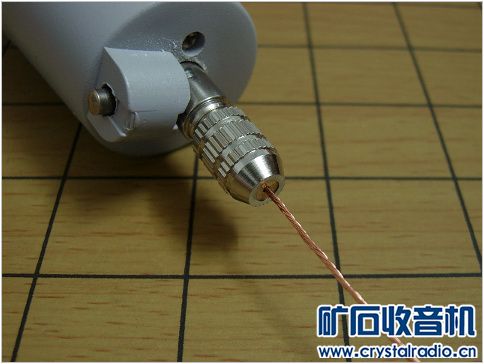

发表于 2014-12-31 23:48:11 | 显示全部楼层
酱紫:

 楼主| 发表于 2015-1-1 09:59:44 | 显示全部楼层
龙虾2 发表于 2014-12-31 23:48
酱紫:
谢谢龙虾老师演示!很漂亮!
