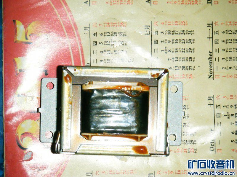

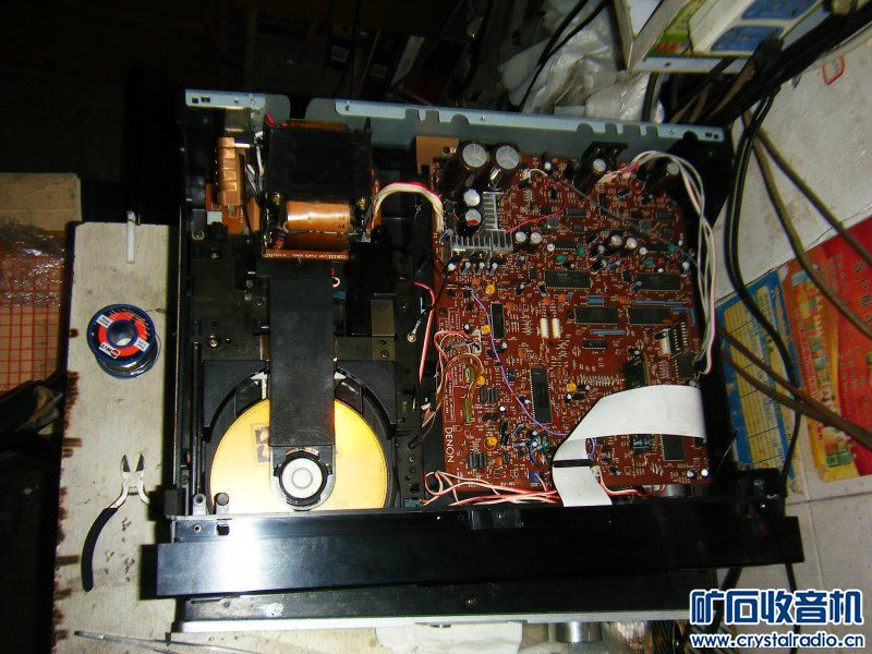

原机工作电压比较特别代换变压器不好找到,最后大功率多绕组变压器代替了
 楼主| 发表于 2014-12-31 18:44:32 | 显示全部楼层
功率 电压都不是问题 就是体积大,冒险一试吧。

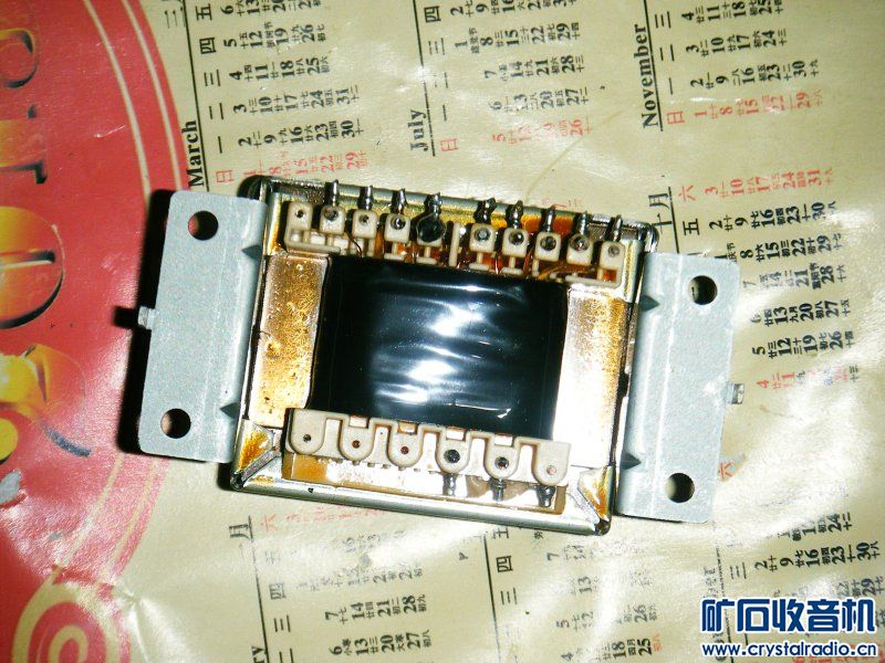

 楼主| 发表于 2014-12-31 18:50:54 | 显示全部楼层
原机初级输入118v时  次级20.5vx2  11---0---11---43v  7v
 楼主| 发表于 2014-12-31 22:42:18 | 显示全部楼层
权限不够 机器已经正式改造成功 只有明天上图大家分享了。、
 楼主| 发表于 2015-1-1 08:28:13 | 显示全部楼层

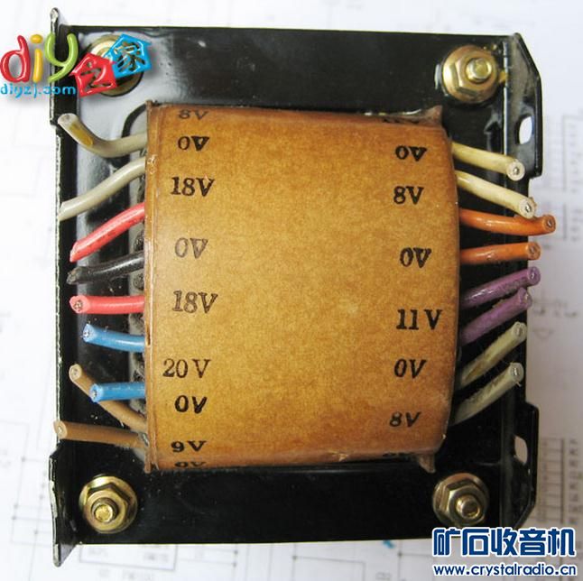

换上的变压器绕组超多
220伏(V)
5组8伏(V)
4组11伏(V)
1组9伏(V)
1组20伏(V)
1组2×18伏V
长98mm×宽86mm×高76mm   86片,叠厚52mm
            进口设备来的  一只重量2500克

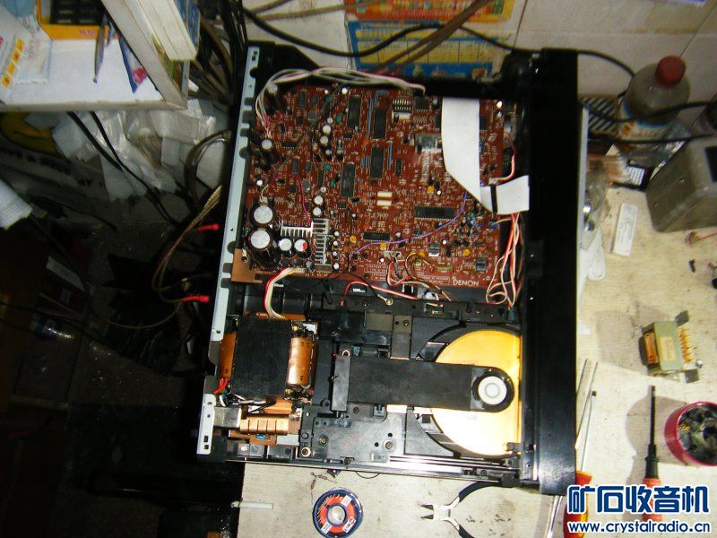

43v绕组是用20v+9v+8v三个绕组串联起来实测电压43v  20.5v绕组直接用18v三线实测电压21v  11v绕组直接用2个11v绕组实测电压12.5v  7v绕组用8v绕组实测电压8.6v  另外变压器屏蔽地接到变压器外壳和机壳相连。
 楼主| 发表于 2015-1-1 08:30:04 | 显示全部楼层
电源线改成了插座 便于换线玩 也便于搬动。
 楼主| 发表于 2015-1-2 13:56:53 | 显示全部楼层
220v直插方便多了,再也不同担心差错电烧坏了机器,顺便电源线取消安装了滤波插座。
