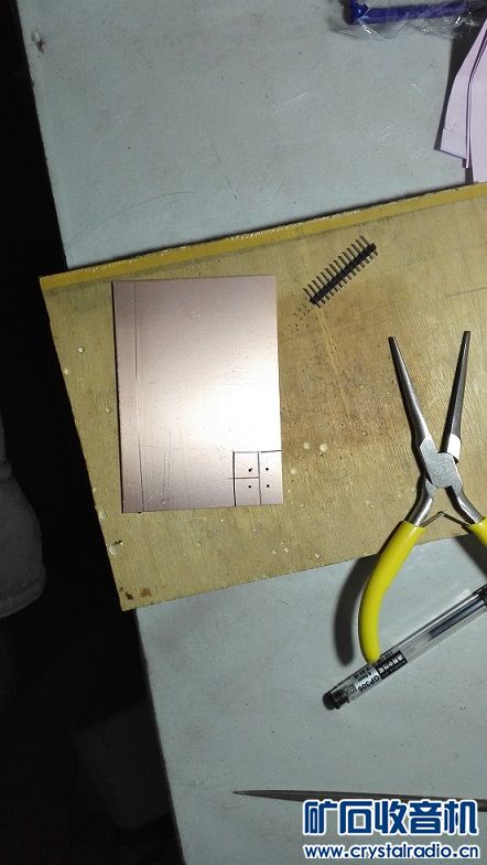

发我焊的3DQ,一次成攻,焊接工艺凑合看
 楼主| 发表于 2014-12-31 12:14:03 | 显示全部楼层
终于能发图片了,炫耀下,满足我的虚荣心
先把覆铜板分割下,打了四个空,留着焊接排针

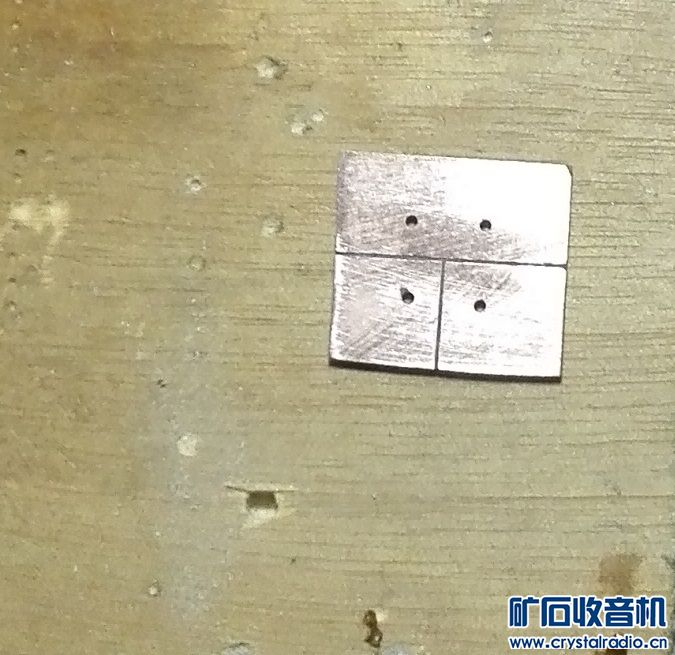

再来 ,用锯子切下来,然后上点焊锡,把排针焊上
 楼主| 发表于 2014-12-31 12:30:45 | 显示全部楼层
这张图大点,清楚些
 楼主| 发表于 2014-12-31 12:33:58 | 显示全部楼层

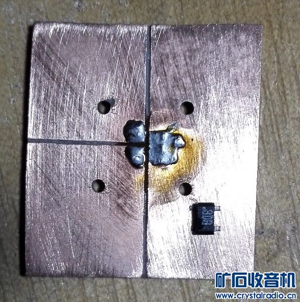

用热风枪吹焊锡,使焊锡保持融化状态,用防静电的镊子,把3DQ放在焊锡上,OK

 楼主| 发表于 2014-12-31 12:54:20 | 显示全部楼层
感谢前辈加分
 楼主| 发表于 2014-12-31 12:55:53 | 显示全部楼层
洞洞板上焊的排座,把3dq的板子插上就行。
 楼主| 发表于 2014-12-31 13:01:05 | 显示全部楼层
hjs_1961 发表于 2014-12-31 12:52
很好,不是四个极吗。
G1和G2两个管脚合在一起用,所以没分开。
发表于 2014-12-31 13:10:18 | 显示全部楼层
我没用过3DQ,据说分开用有时效果更好。
 楼主| 发表于 2014-12-31 13:33:38 | 显示全部楼层
我也是第一次,有空我再做个分开的试试。
