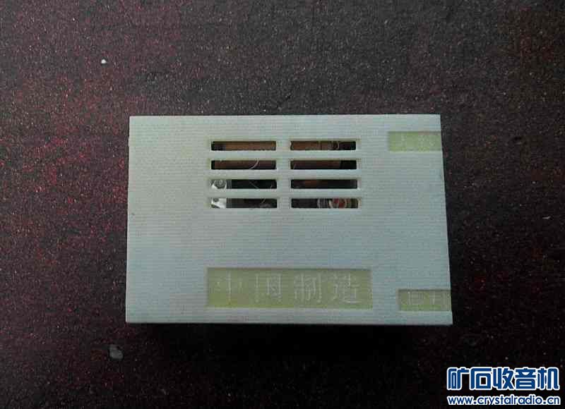

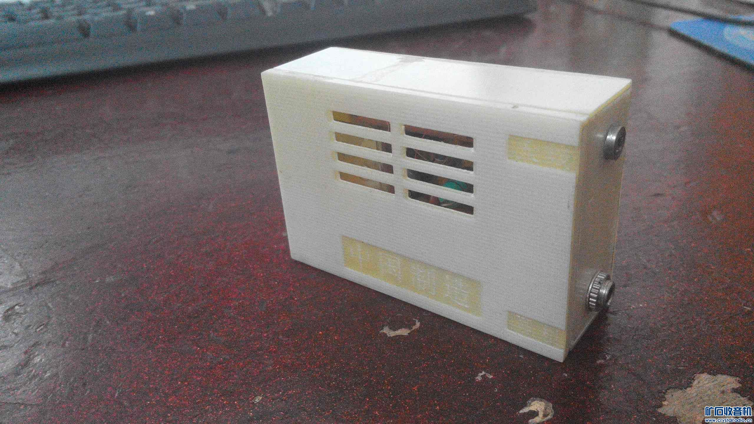

做了个单管微型收音机
发表于 2014-12-28 11:36:26 | 显示全部楼层 |阅读模式

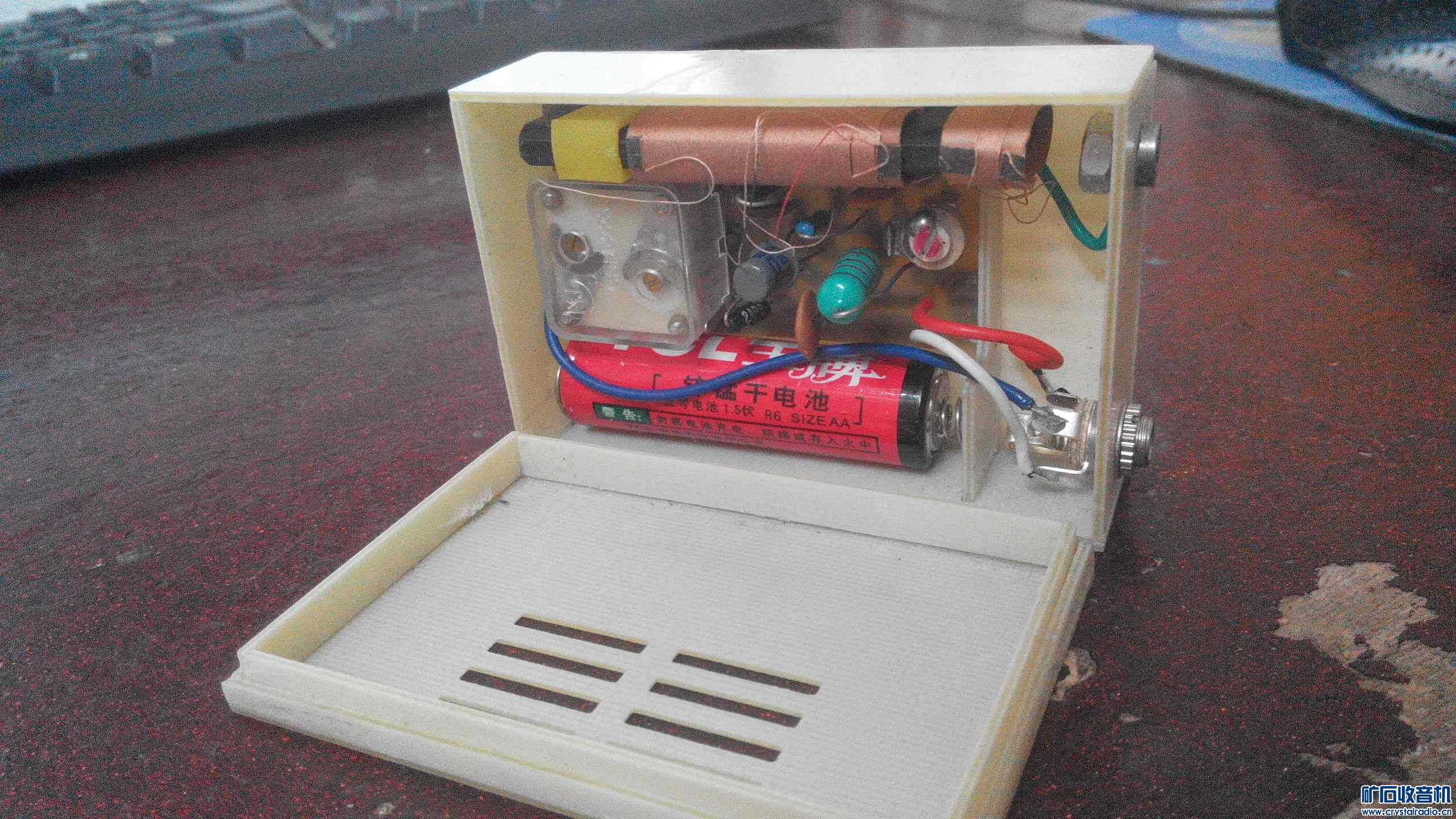

 楼主| 发表于 2014-12-28 12:14:04 | 显示全部楼层
原理图是在咱们坛子上找的,其实就是就是来复再生的经典电路,只不过为了用低阻耳机,改为射级输出。我找找上传

机壳是环氧板做的
发表于 2014-12-28 12:52:43 | 显示全部楼层
机壳漂亮
发表于 2014-12-28 13:00:51 | 显示全部楼层
全机一个电阻,搞那么大一个?
 楼主| 发表于 2014-12-28 13:05:14 | 显示全部楼层
那个大的像电阻,是扼流圈,电阻是小的那个,这个机器就一个电阻,可是调起来可很麻烦。
发表于 2014-12-28 13:22:35 | 显示全部楼层
哈哈,是用雕刻机做的,漂亮。

发表于 2014-12-28 15:00:57 | 显示全部楼层
L4 自己绕的吗
