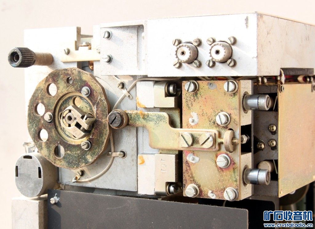

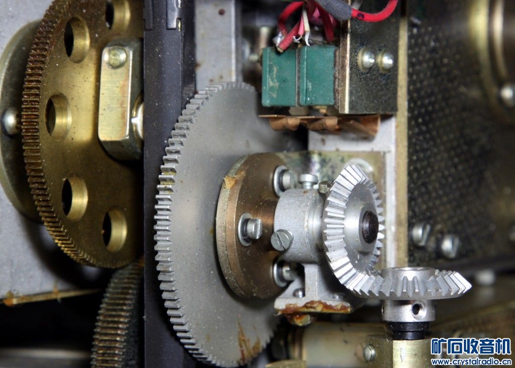

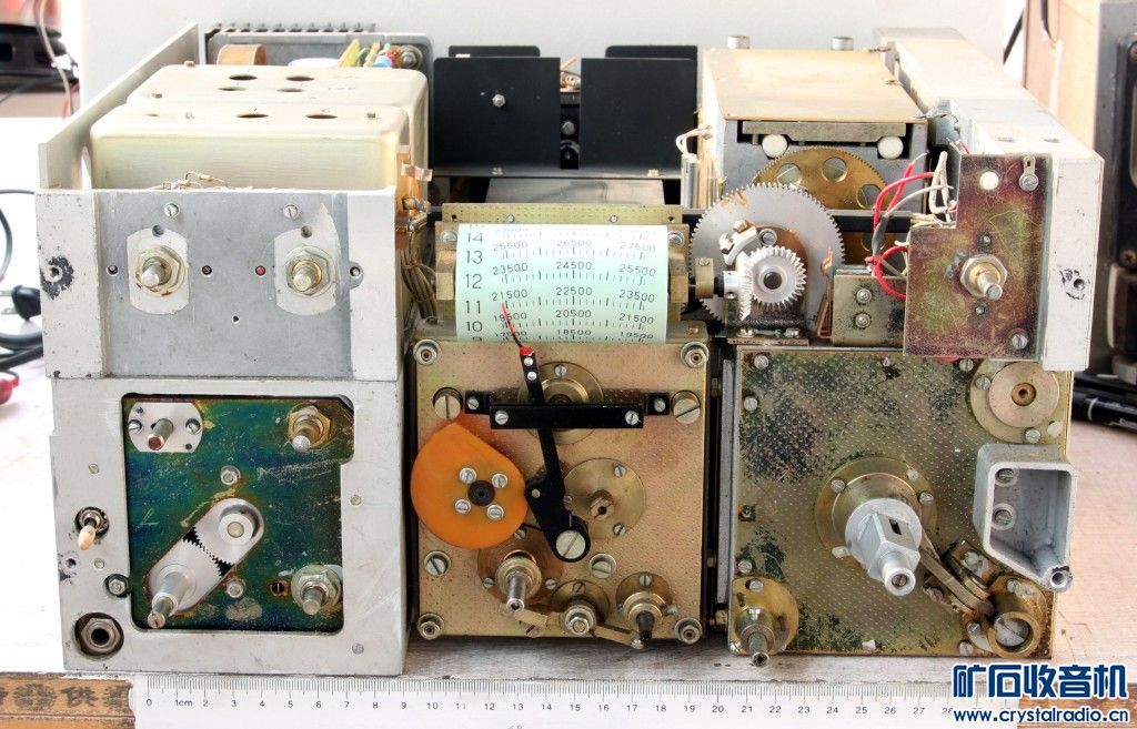

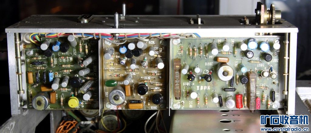

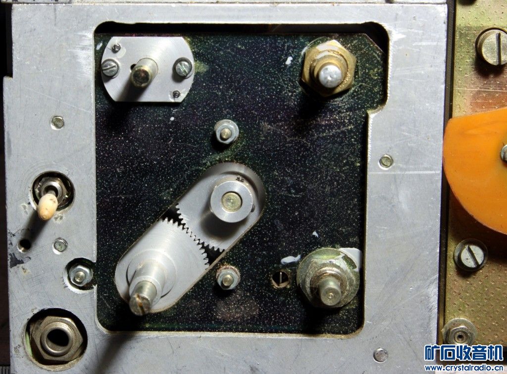

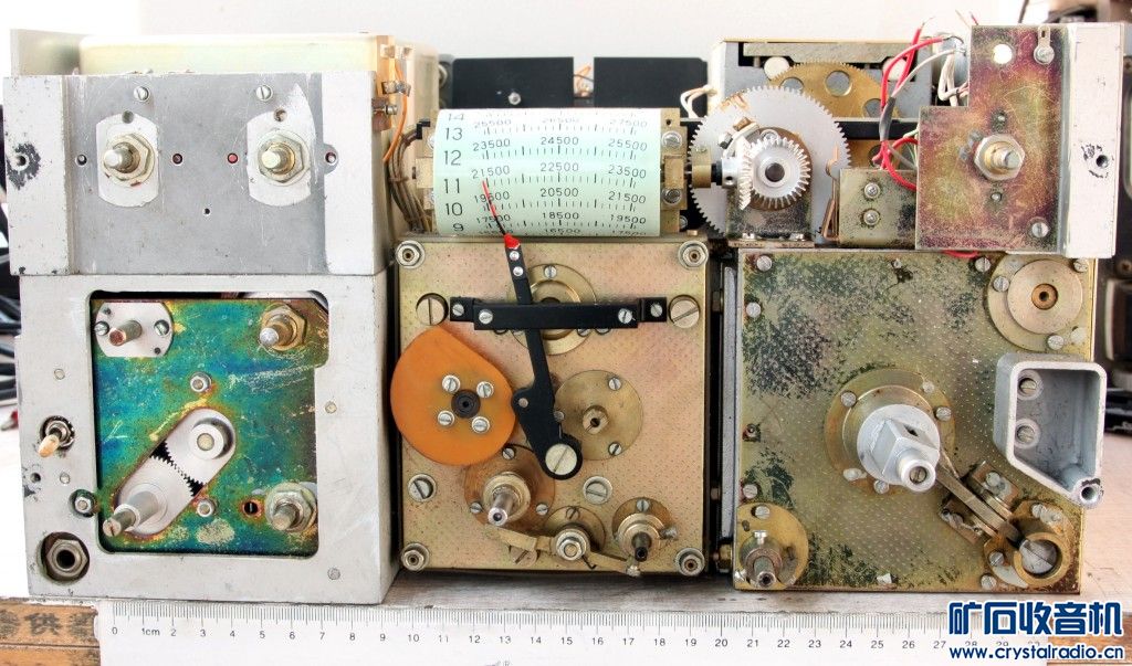

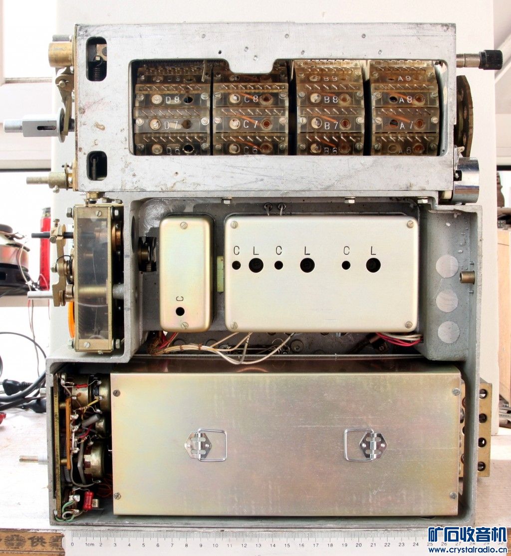

       77-A短波接收机是我国上世纪六七十年代,自行设计和制造的接收机。外观精美,结构合理,性能卓越,不愧为一代名机。其性能和参数就不介绍了,网上多的是。但里面的结构展示,网上图片很少,日前淘得一台该机器,在维修的过程中,照了些结构照片,拿出来和坛友分享。
          惊艳吧?77-A型一级短波接收机较之56电子管机器小了很多,56机近80公斤,77机不到20公斤,这给生产和使用带来很多便利。77机生来就是代替56机的,两者功能和使用习惯高度相似,都有光学投影度盘,都是大滚筒波段开关,还有精密的机械传动结构,再有的就是皮实的外表。

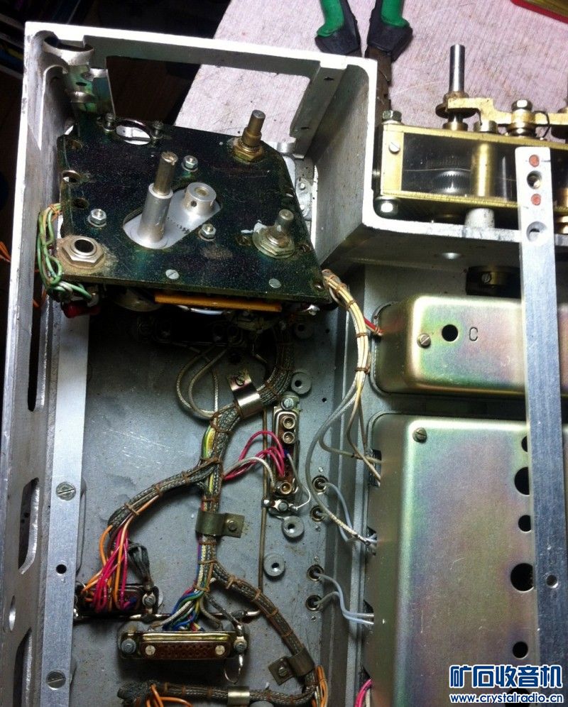

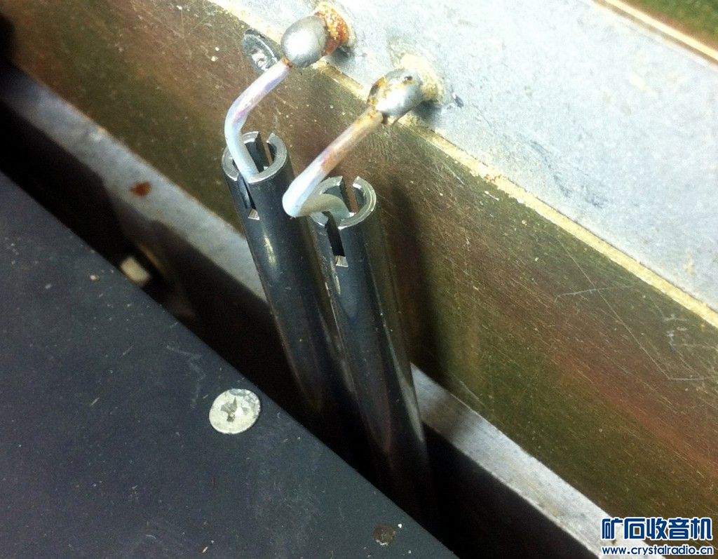

        机器刚入手时没电源线,无法通电。我观察它的电源接口为三芯插头,尺寸较为邪恶,不通用。找了个日本产的相似结构插头换上通电,发现电源开关坏了,换个吧,不过这机器设计的太过紧凑,电源开关可不是好换的,不仅要拆面板,而且还有把里面的中放模块拆出,最后才能把那块小钢板拿出来,那个费劲啊。
瞧这空气连可是够奢华的,陶瓷的轴,全铜的页,真对得起一级两个字。

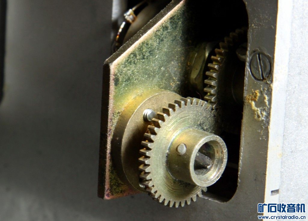

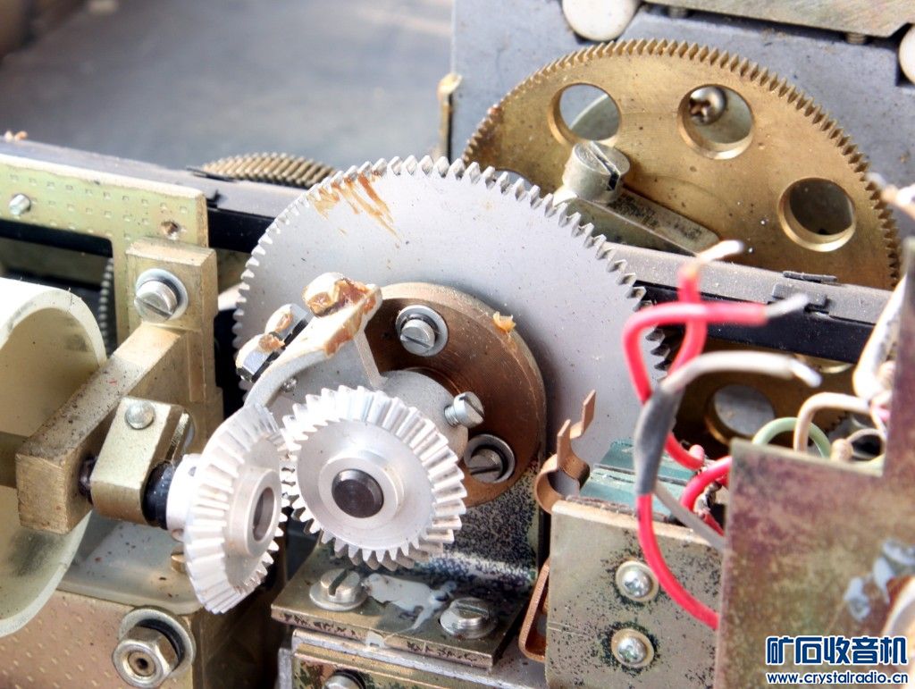

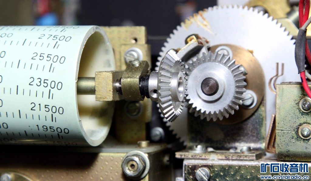

看着这精美的机械结构,真是美不胜收,不比美国的339差,这样好看的东西天天看都不烦。

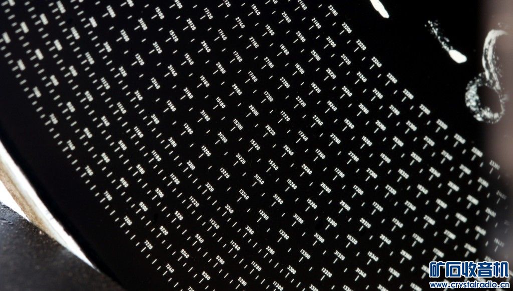

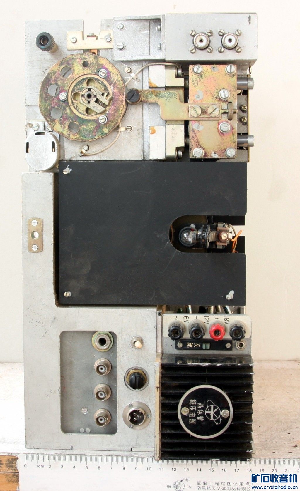

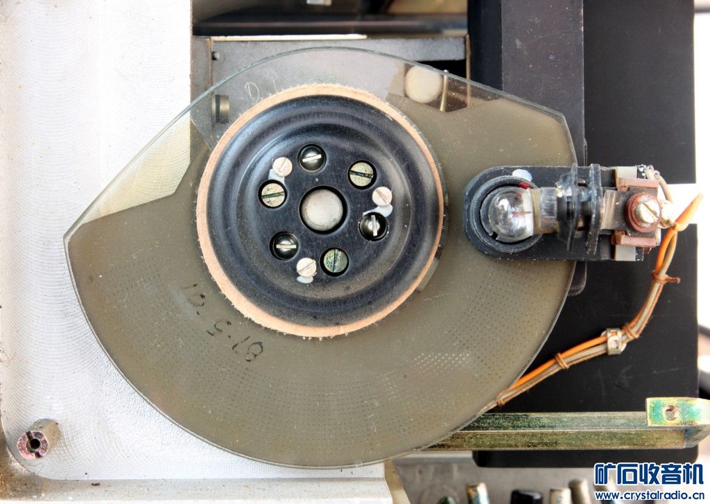

这就是光学投影度盘,其实它就是一台可以自动换片的小型幻灯机,那个玻璃板真心的精巧,上面的字比芝麻还小,通过镜头投射到前面的毛玻璃上,以方便工作人员对准频率。

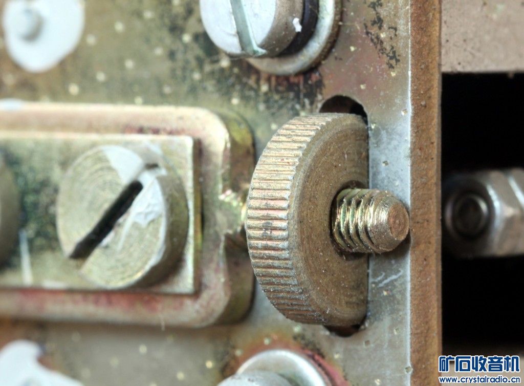

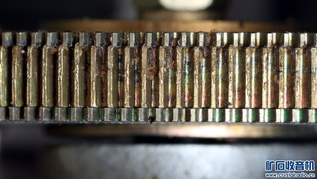

小件也很精美,每个细节都表现的很好。看来一级接收机绝不是浪得其名的。
装配好后通电实验,收音正常,由于我只是用一段电线代替天线,故收到的台不是很多,但是但凡收到的电台,声音都很清晰,声音也较悦耳,日后再慢慢使用和欣赏它吧。
