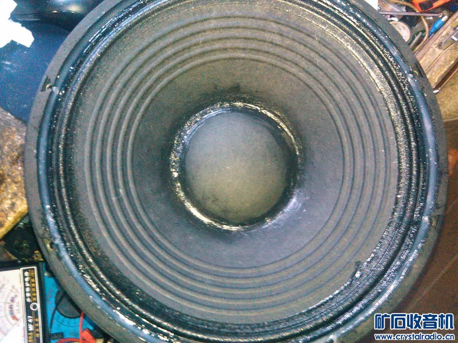

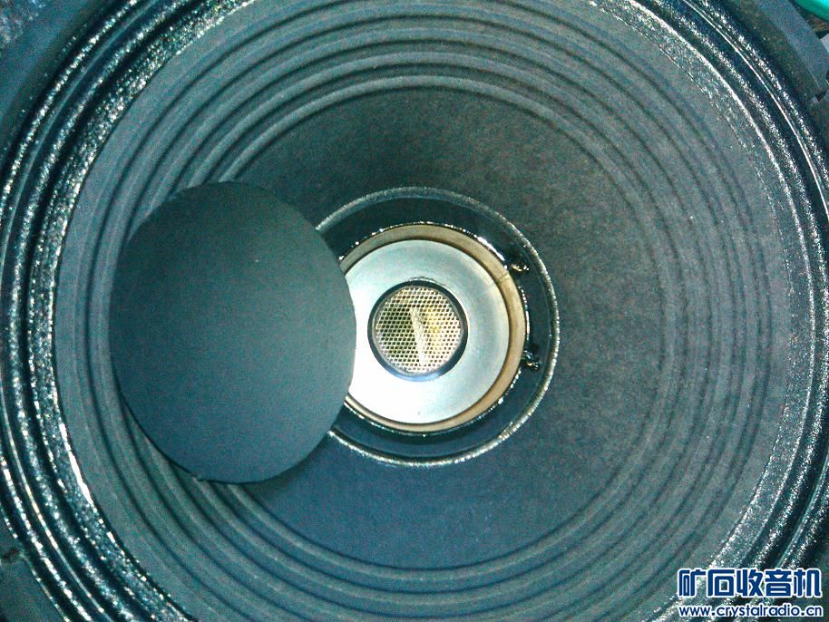

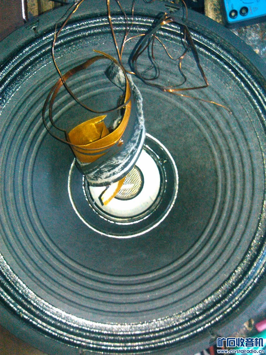

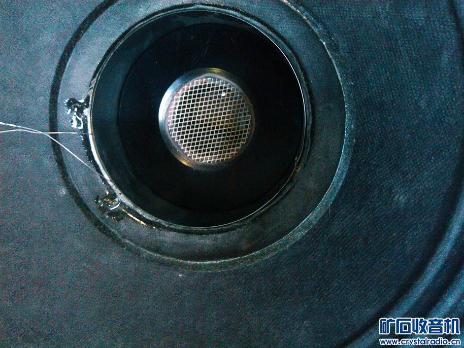

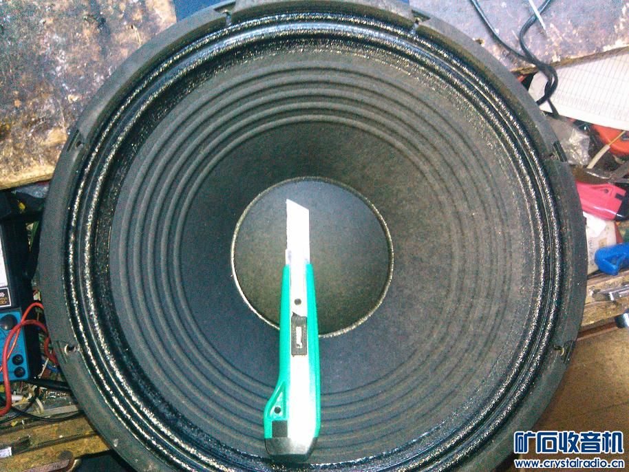

工具刀片一把,AB胶,玻璃胶。 00.JPG 用刀片把喇叭防尘罩取下 001.JPG 再取下烧坏掉的音圈,发现这音圈是扁铝包线绕制的! 002.JPG ,清理干净后准备安装新的音圈,网上27块钱买到的!便宜啊!让他们修一只喇叭加来回路费要将近三百块! 003.JPG 装进音圈调整好位置焊接好固定起来, 004.JPG 准备AB胶进行粘贴!这个过程是漫长细致的! 005.JPG 006.JPG 粘补好后是这样的。 007.JPG 008.JPG 最后把防尘罩装上补胶,修复成功!这只喇叭边缘纸盆有部分在长期的工作中受伤撕裂,这次又用白色玻璃胶进行修补,我用玻璃胶把整个喇叭的边缘全部打了一圈处理平整就好了。以前有些喇叭纸盆边缘打烂了都是发给他们修,他们是直接换边缘那部分缓冲区纸圈。现在我用玻璃胶尝试修复后音色音质并没有出现失真之类问题,个人认为玻璃胶干了后它的特性,比较有弹性,还比较抗拉力,粘的也结实。最直接的是省钱 对嗨曲时大幅度的冲击力没有什么影响。因为包厢有几只低音炮喇叭之前出现过纸盆打裂或者打烂的,我都是用玻璃胶粘的,效果很不错的。已经运行了将近一年了还在那继续服役中!

不会啊,只要装正了,用两手两边对称上下按压音圈不出现擦边声就说明放置刚好。我装好上胶修好后直接装壳放包厢试音,没出现在打底擦边失真之类杂音。我是业余新手上路!不过装进音圈后要慢慢调整的,还要确保上胶时不会偏移!麻烦点而已

AB胶好找,下次修时只要小心处理是可以再次维修的。另一只喇叭之前坏了发给杭州那边音响公司修也是用的AB胶!看了他们这样修我也就地买了AB胶修,那只喇叭上的之前粘的AB胶我已经处理好并修复好安装使用了。我是用尖嘴钳加镊子一点一点处理的!只是费点时间!我是用尖嘴钳把干固的AB胶一点一点的夹碎,再用镊子一点一点取下来!
