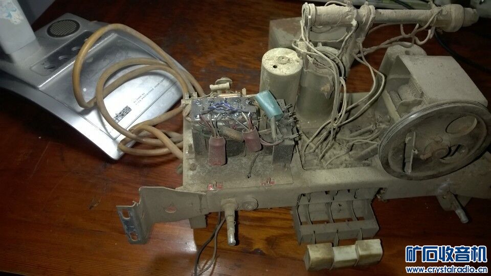

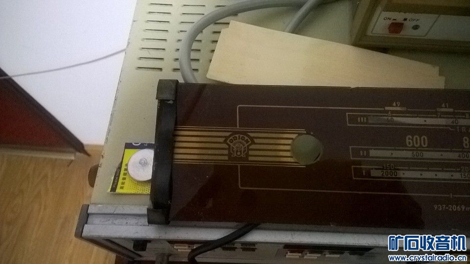

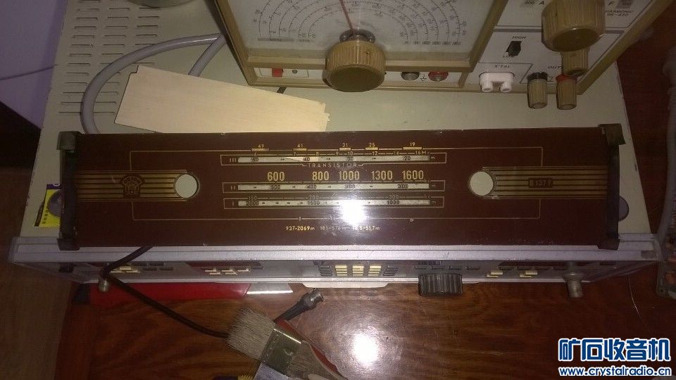

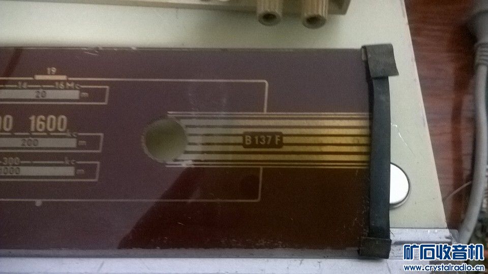

大家看看这是什么牌子?能找到图吗?就在几天前本论坛买的。机器完整,就是有被水淹过的感觉,正在出灰尘,稍后上打理过程照片。
 楼主| 发表于 2014-12-24 23:57:06 |
该机有三个波段,分别长波、中波和短波,覆盖范围刻度板上有。

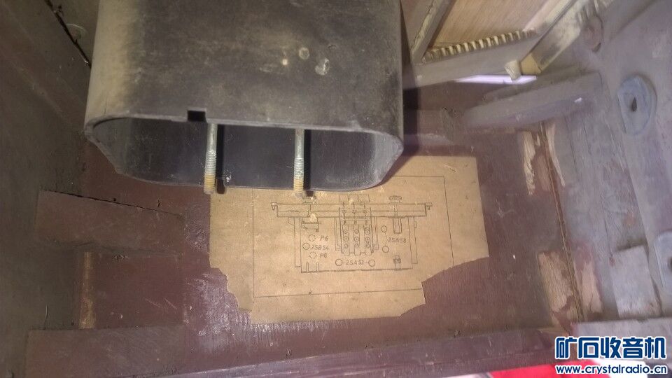

用了7只晶体管三接管,机壳内有分布图(明天上照片)。

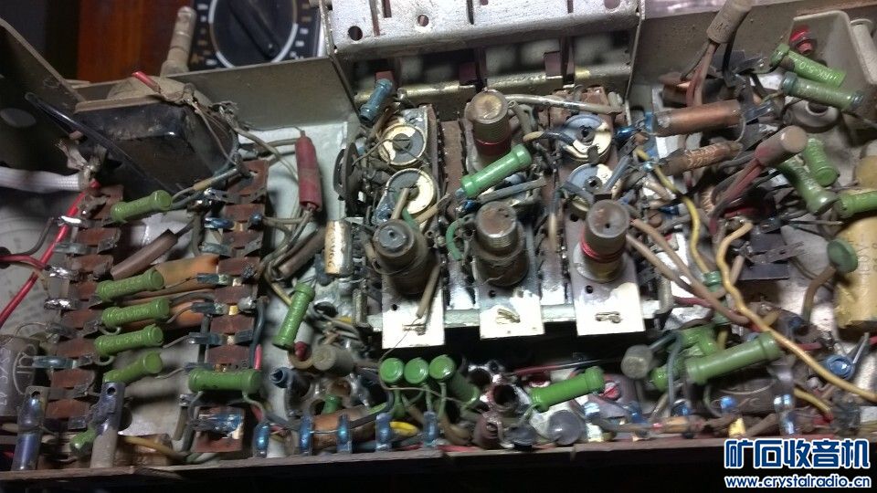

 楼主| 发表于 2014-12-25 10:58:59 |
打理前部分留影
机芯全貌
机芯全貌
内部波段开关
内部波段开关
高频部分
高频部分
波段开关上俯视
波段开关上俯视

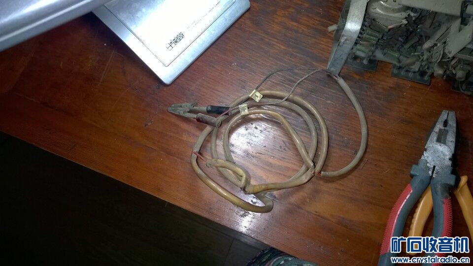

外接电源线
外接电源线
低频(左)
低频(左)

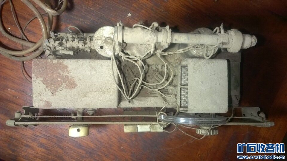

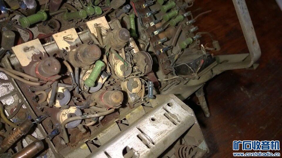

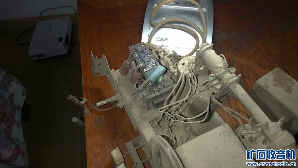

 楼主| 发表于 2014-12-25 11:18:43 |

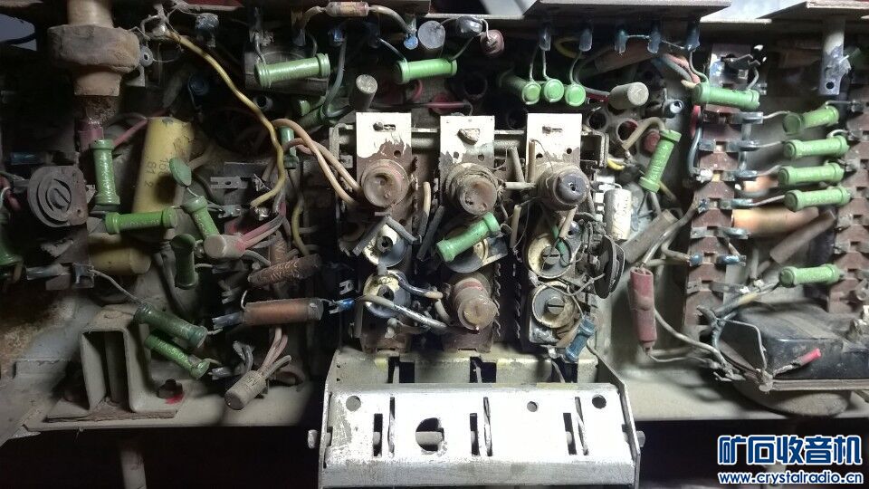

初步出灰后检查,以前主要大修部位扬声器(纸盆换过)、电位器(修过,开关失效)、缺背板。其他未见修理过痕迹。
前后巨大差距
前后巨大差距
去了输入、输出罩1
去了输入、输出罩1
去了输入、输出罩2
去了输入、输出罩2
能看出61.2出品的原件
能看出61.2出品的原件
反面全貌
反面全貌
修复加固后的壳
修复加固后的壳
修理过痕迹明显
修理过痕迹明显
电池仓和电池极性图
电池仓和电池极性图
拉线图
拉线图
主要原件布置图
主要原件布置图
后全貌
后全貌
发表于 2014-12-25 12:07:40 |
欧立安是东南亚一带牌子,但你这机子全是国产件,可能机芯已经被改的国产化了

发表于 2014-12-25 14:05:53 |
yzxugx 发表于 2014-12-25 11:18
初步出灰后检查,以前主要大修部位扬声器(纸盆换过)、电位器(修过,开关失效)、缺背板。其他未见修理过 ...
最早期的晶体管机,工艺有很多电子管机的痕迹,这个在当时已经接近极品的水平了。

像日本鬼子元件哦,那里组装就不知道了。
 楼主| 发表于 2014-12-25 18:56:41 |
打理初步完成:
电位器、喇叭没有动,开关直接跳过;
微调电容都失效无用,要效果就得后面换(暂时未动)
发现两个三接管断腿(管管根部锈断),一个是低放,另一个是一中放,长波震荡断(没有修),中波磁性天线线圈断(修复);
更换低放(用3AX31C),更换一中放(3AG1D);
通电就出声!但中短波都不理想,什么台都不在调上。用信号发生器检测,没有找到频点(也没有细找);

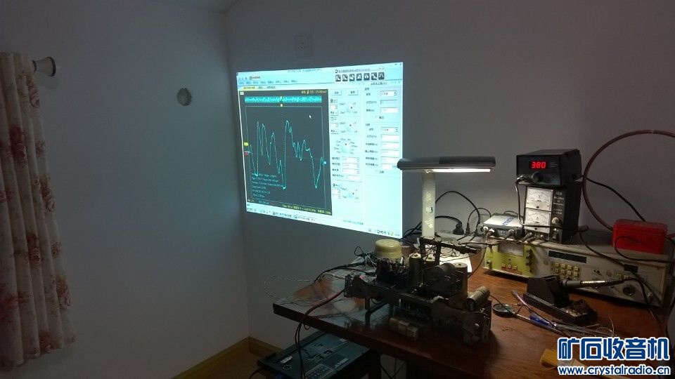

用示波器检测中波震荡频率,严重偏高(低端更高,估计电容失效,一定要找出它更换)
就这样,从上午10:00一直忙到现在,才出了怎么一点点成绩!
息几天,忙其他机器,到下周一再细弄本震电路,让它基本收台正常
出声了,那个开心
出声了,那个开心
初步出灰结束
初步出灰结束
本震频率
本震频率
中频 频率在461KHz上
中频  频率在461KHz上

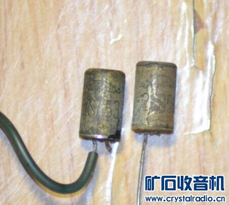

更换了的断腿管照片,应该是日本产(型号命名法是日本标准),上面有LOGO,好像是东芝的。

 楼主| 发表于 2014-12-25 19:27:48 |
leung_zh 发表于 2014-12-25 15:18
像日本鬼子元件哦,那里组装就不知道了。
高手,一眼就能看出那里的货。
