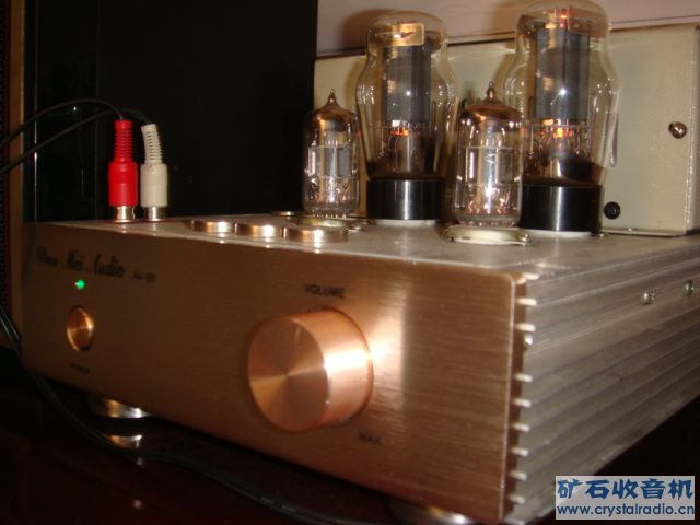

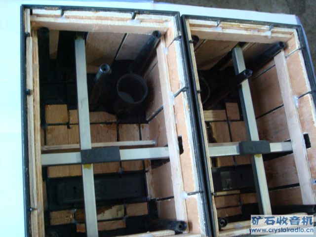

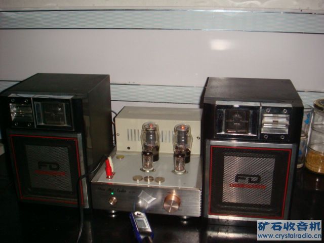

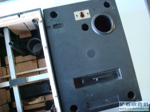

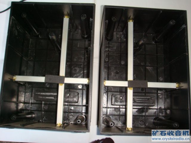

一台AR-999便携收录机音箱.接入6P3单端.出来的声不是一般的破.索性打开箱体.喇叭用料还算行.测量的尺寸.将一块块五层板.往上对接.并用环氧脂牢牢固定.同时另安装倒相孔.完工之后驳接胆机.声音要须耳多了.重量也不轻。

认为在外面加固一层比较好,尽量不占用内部空间。

还是做一对好的吧,这种没有多大的潜力可挖的~~~
发表于 2009-3-19 20:12:14 | 显示全部楼层
认为另做一个箱子比较好,但是要怀旧效果就另计

如果从另一个角度,这种做法增加了音箱的体积,保留了原来的面板,低频也有所提升

据说这种箱体里面填充一层高标号水泥砂浆混凝土效果比木头好
