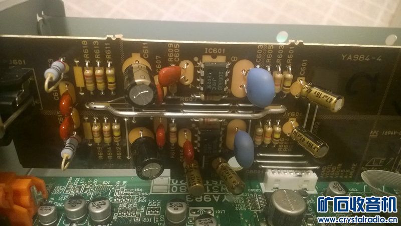

 楼主| 发表于 2014-12-25 09:33:13 |
这是CD机DAC出来后的双运放对称模拟输出板,

发表于 2014-12-25 11:24:45 |
数字的话,同轴要好于光纤,因为光纤要转换,损耗比同轴大。如果用数字输出,就要求解码器要好,才能出好的音质。AV功放中的解码器吗,不好说。所以楼上说用模拟输出到功放模拟输入效果好一些。如果AV功放模拟放大效果不错的说。

请帮我分析下是为什么,谢谢
因你这台CD机是中档的,模拟输出音质是相当不错的,而功放内置的解码器是多声道的,仅兼容CD,所以应模拟接功放。
你可二种方式都试一下来证实,区别是很明显的,呵呵。

发表于 2014-12-25 12:52:18 |
系统的CD解码水准高于功放的解码水准,当然是采用CD模拟输出。

看你的功放比较低端还是用cd的模拟输出比较好。

我再买功放的时候还买了两根光纤,还想着光纤没损耗,是突然有一天看到一个帖子谈到解码的问题,谢谢你

光纤毕竟的光信号,不存在电磁干扰,甚至信号质量也应该很好,光纤和数字同轴我倒不太考虑,现在的问题是我要靠功放解码,而CD的DAC和模拟运放对称输出以及纯直通功能却成了摆设,况且功放还是AV功放

谢谢你,你的回答让我很解惑,其实后来我已经意识到应该选用模拟输出接功放从理论上说更合理些,再者从两者的价格差异上看,我CD就是1890,AV功放2888,对于听音乐来说,CD的比功放好,况且又有纯直通功能,模拟输出板上的电容并非是尼吉康的,其他电容倒是尼吉康的(CD和功放都是)
