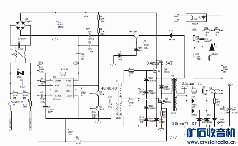

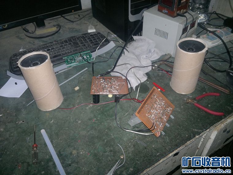

   上次搞功放的时候用的开关电源,,,怕烧管,所以买了5个16N60开关管。8个20A200V肖特基整流管,结果一次成功了,思量着,多了这么多管子不用浪费了。。。于是再次奢侈了一回。。。。这些管子都可以搞到200W以上了,我两次都只搞了100W不到(因为没有更大的磁芯了 )。。。太浪费了。。。 。。。。上图。。。
    由于示波器太老了,没什么功能,所以,什么都得通过波形自己算。。。现在有两个问题:
3844的公式1.8/(RC*2)结果算出来和实际波形不一样。。。1.72/(RC*2)也不对。应该是我的示波器有问题了。。但是示波器自带的2V1KHZ方波输出却还是正确的。。。迷惑了哈。。。不过不影响计算。。。按示波器得来。。。
     那个方波是图腾柱的输出波形,其他的没拍,下管正常,但是上管稍有一点震荡,这是双管正激的通病。本来一直记着加RC吸收,结果组装好了才想起吸收没加。。。。 算了,管子应该承受的了。。。。

原理图
原理图

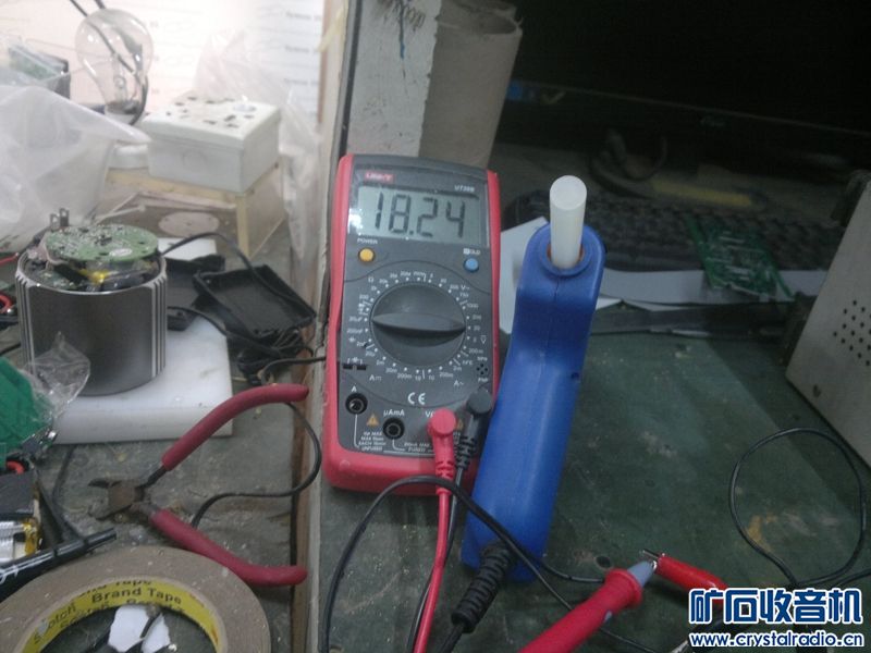

做好了电源才发现没什么用处。于是随便搞个负载。
太浪费了,5A的电流用不到2A
太浪费了,5A的电流用不到2A

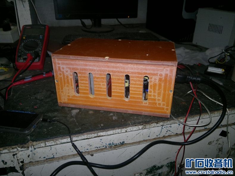

发表于 2014-12-20 22:49:57 | 显示全部楼层
我上次说不能用亚克力,这次改成电木。感觉还是装台小排扇实际。下次会不会加?(开个玩笑)
楼主会铣材料会做电路 还是多才多艺的!

      哈哈。200W以上再加哈,。。。。
余量这么大,死活都不会热的。。。。
下次不用电木。我用铝板。。。
发表于 2014-12-20 22:59:42 | 显示全部楼层
话说 这电脑真脏 哈哈

sinoidiot 发表于 2014-12-20 23:11
看半天才发现不是半桥,是双管正激,这个电路跟反激比有什么优越性吗?
    反激超过200W就不稳定了。。。除非技术相当精湛。。。当然了,我看到过单管反激做的350W。。。 据说小日  本能把单端反激做到2KW,但是我没见过。。。。只是听说。。。。
    单端正激对管子耐压要求太高。相对于中小功率合适。。。
    双管正激应该是目前为止,所有拓扑里面最安全稳定的了。但是功率做的没半桥和全桥大。。。是大中功率的首选。。
    半桥和全桥不稳定,对电路精度要求太高。稍有不慎就炸机。。。但是功率大。

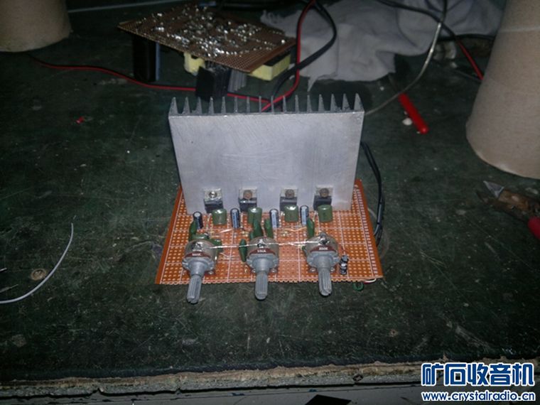

 楼主| 发表于 2014-12-20 23:36:18 | 显示全部楼层
早知道我应该搞数字功放或者甲类的。这样才对得住这个如此浪费的电源。。。

发表于 2014-12-21 15:42:08 | 显示全部楼层
isoimg2130 发表于 2014-12-21 10:29
牛哈,反激做到了5KW。。。。
    我不是做电源的,我的所有DIY元件都是买的。没其他的就只能浪费了 ...
能自己设计得如此能实用的电路.了不起
R26. R15. R16. 从10K改为1K. 下拉有保障
