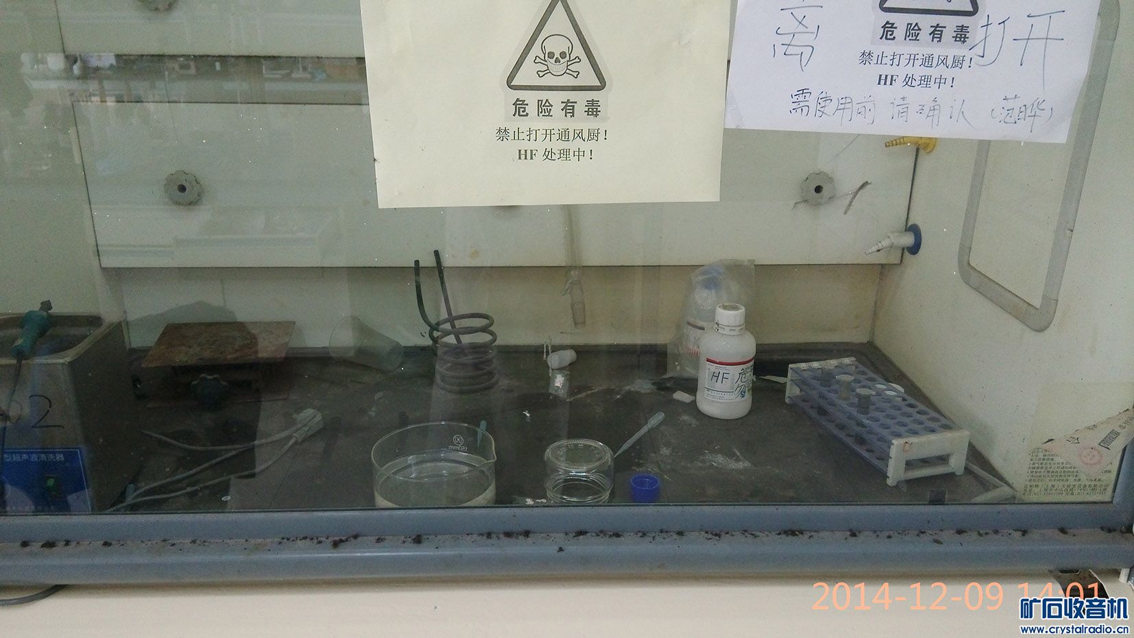

寻遍实验室,没有高浓度氢氟酸,那东西太变态了(溶尸水),严格管制的。变通一下,用氟化铵和浓硫酸混合液,效果一样。
这里不具体介绍配方和过程,不具备实验条件的严禁效仿,如果出现事故,后果很严重的
如果需要用到氢氟酸,旁边最好备上浓 氯化钙 或者石灰水 或者硫酸镁等含钙镁离子的溶液,救命的

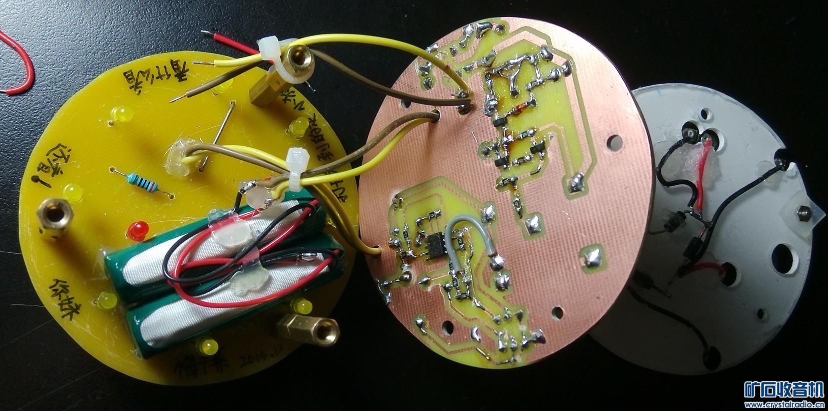

用感光法做的PCB,用了很多贴片元件减轻重量,也减少了钻很多孔的工作量

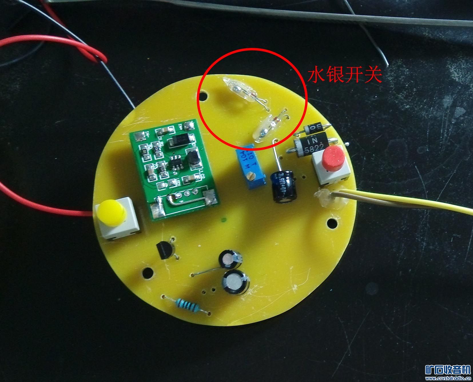

2.        当无光有振动时,任意一个水银开关闭合,镍氢电池通过水银开关迅速向电容C1充电,Q1导通,后面所有电路停止工作。
水银开关断开后,电容C1放电,电压下降到一定程度,Q1截止,后面电路又开始工作。这样就达到,类似萤火虫受到惊吓,熄灯;过一段时间安稳之后,又开始亮灯的效果。

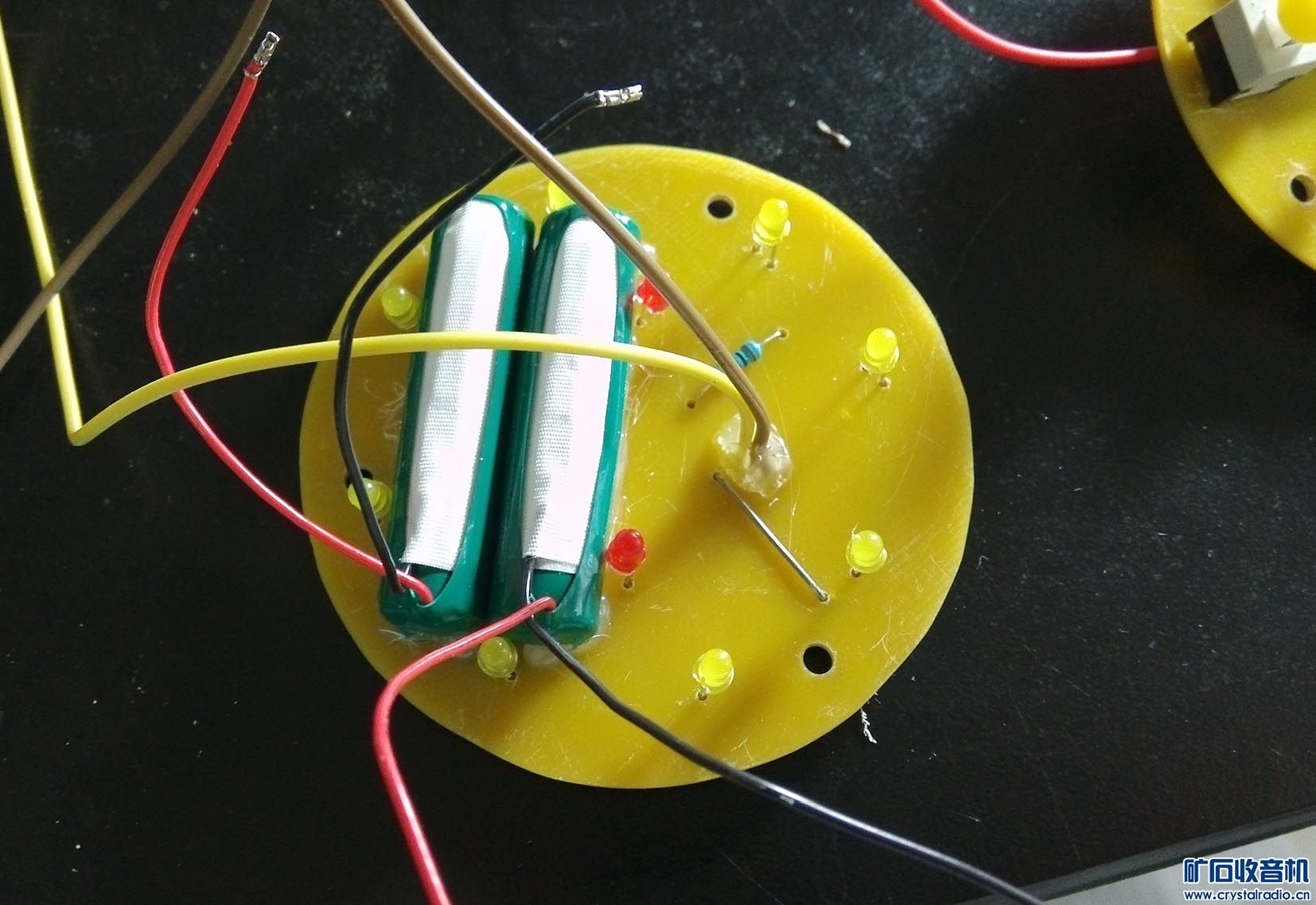

最后就是组装,调试和装饰了。仅需调整电位器使得电源电压低于2.2V时,升压板停止工作。由于呼吸灯电路改动,连接支撑用的铜柱需要GND隔离。
按顺序自下而上组装
总共花了近2周的业余时间,很有成就感,包好已经当天下午,很紧了,来不及留念。
