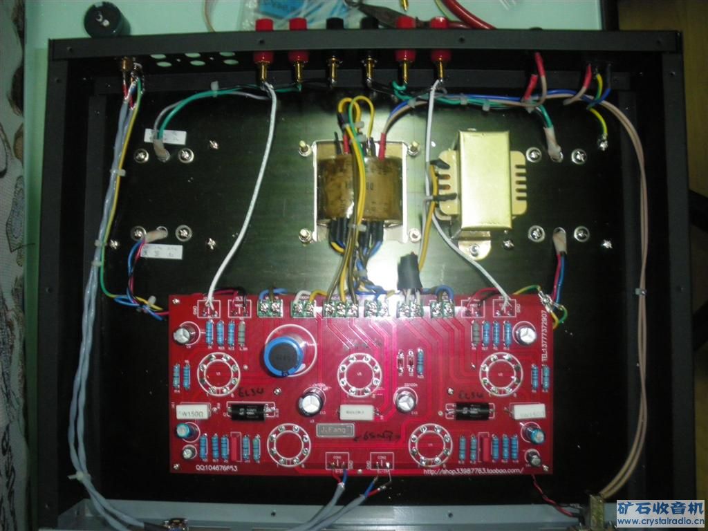

谢谢各位的的建议!板子是在淘宝上淘的、机还是在调整中,聽感小弟不懂怎形容,感觉中频有点濛濛的!沒我的另一部6V6单端好,可能是零件或工作点的问题,正在努力研究中
那个矮胖大电解其实我也看它不爽,已经买了个BC的220u电解換了!而功率不太足的电阻亦巳換了!而那些乱线,谢谢李兄的建议,请问一下,高压的线和低压的线捆绑在一起,可?可以的?会不会有问题的?

你好:我在走线方面:信号线.高压线.灯丝线.地线是全部独立的..
最好灯丝和高压线(电源线)要分开..我睇过一部分的DIY朋友是灯丝同高压线托在一起的.这实质是不可取的.如果你有试过的话.就会知到是有区别的...关于信号线就一定要独立了...纯个人见解 多谢!

李兄,那些线已改了!感觉如何?另外、请问白色的二条负反馈线不知该如何处理?如走在中间又太近电源牛,但走在输入的那一边、又好像走得太遠了!可否指点小弟一下?谢谢

哈..哈..感觉非常好 简洁了很多
我装机从不用负反馈电路的.这个我没有好的建议了
不过睇起耒无大碍的.整体已经很漂亮
如果我是要用的话:不如用硬的粗的铜电线做形后压在底板..直线形..
多谢!

你的建议,等我试一试先,因不知反馈线不屏蔽会不会有干擾!

你好:理论上是应该是要屏蔽的..不过作为反馈量不太的话应该没有大问题吧(此电路如果输出牛质量OK的话.不采用还要好.我以往试过数次了...纯个人意见)..或者你请教其他前辈建议吧.(因我是电子管的初哥啊)...多谢!

那我也来试试不用反馈吧!哈哈!

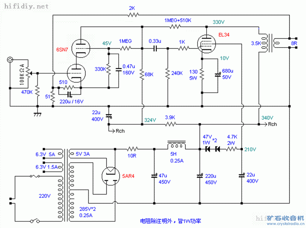

恭喜楼主!但美味不可独食。能否把图纸提供给我?
 楼主| 发表于 2009-3-23 23:10:34 | 显示全部楼层
呵呵!图来了!
转贴自http://bbs.hifidiy.net/index.php
