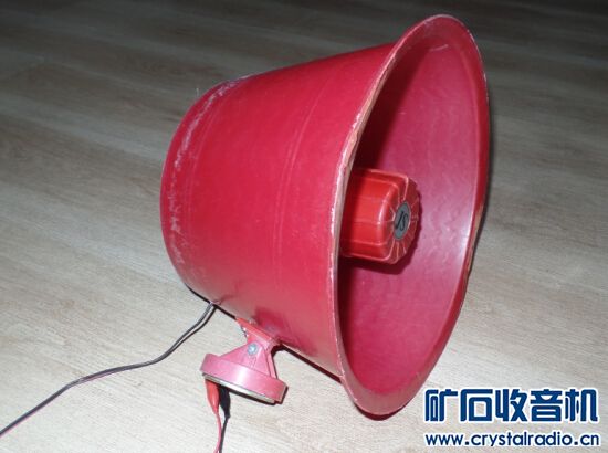

看我的山寨号筒喇叭:
一   备料
1.  5W的商品号筒喇叭;
2.  3个小7字铁片;
3.  一个比号筒喇叭稍大的红色的塑料桶。
二  组装
1.  卸掉喇叭的支架脚;
2.  在号筒喇叭口上装好三个字铁片作支架用;
3.  将号筒喇叭装在塑料桶内并固定好;
4.  装原号筒喇叭的支架脚装在塑料桶外并固定好。
效果
1.  用于矿机时,改装后音量提髙约10%---15%左左(凭听觉),如果矿机本身声音大时比矿机本身声音小放大较果更为明显;
2.  因桶口与桶底角度变化不大,所以方向感更强;
3.  高音有所下降,中音有所提升。
将号筒喇叭装在塑料桶内并固定好
将号筒喇叭装在塑料桶内并固定好
5W的商品号筒喇叭
5W的商品号筒喇叭
3个小7字铁片
3个小7字铁片
在号筒喇叭口上装好三个字铁片作支架用
在号筒喇叭口上装好三个字铁片作支架用
一个比号筒喇叭稍大的红色的塑料桶
一个比号筒喇叭稍大的红色的塑料桶
