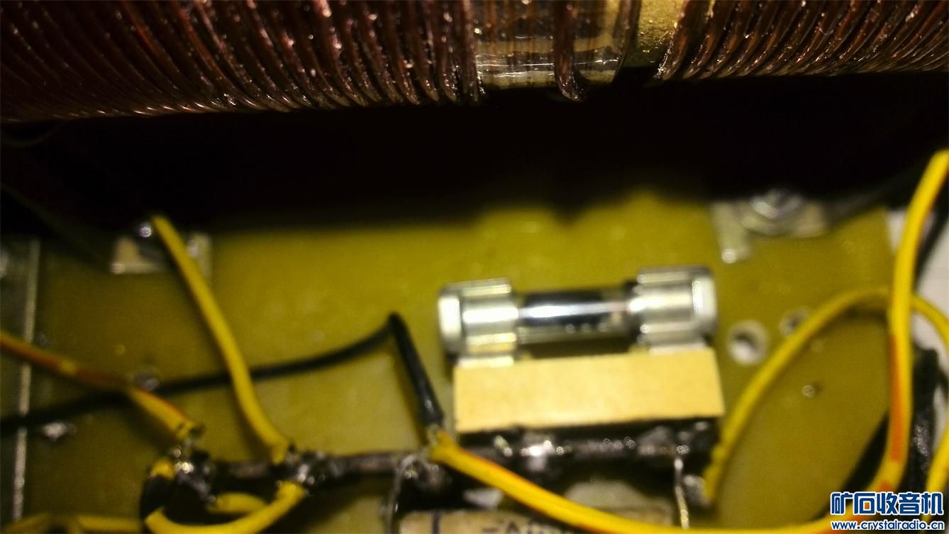

未完工的小矿机

 这是真的 不过它对天线的要求也相应也高 如果没有好的天线就不能达到较理想的效果对吧----

机器的声音不大 有两个台 原因是线圈的铜线应该是 0.47 而现在用的是0.80的线 Q值有误 网上有多股线卖但就是买一点运费太高 改日将线圈重绕-------

又上几张图
 楼主| 发表于 2014-12-19 15:02:07 | 显示全部楼层
2AP9检波二极管--------------

                机器在试机中有两个台 且声音很小 对线圈进行了多次绕制 无济于事  偶尔在公司办公室帮朋友修一台收音机 既然收不到台好奇怪 就将收音机拿到窗跟前 收音机可以收到节目 后对办公室检查了一下 450M路由器和 150M 路由器 各一个 另还有一部西门子一拖三无绳电话 对无线电信号干扰太大 真正的原凶
