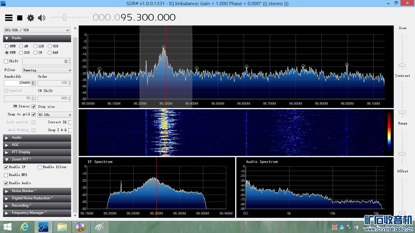

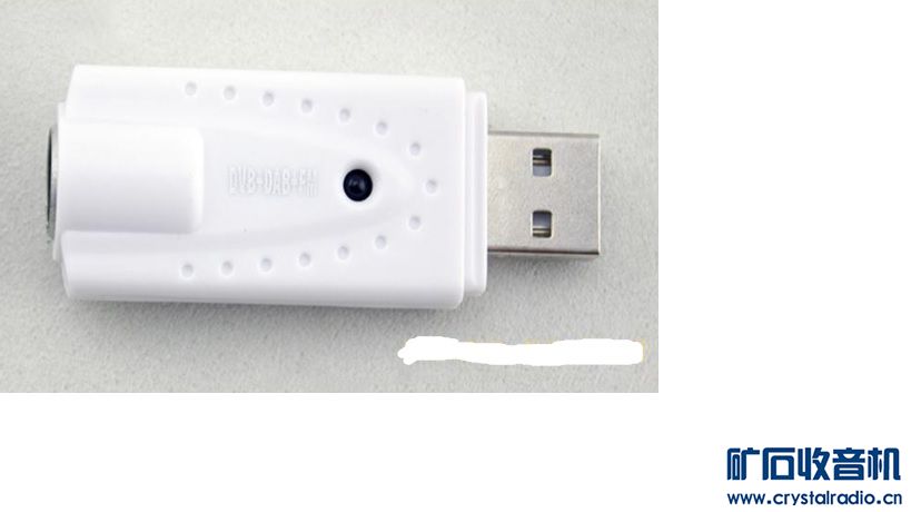

弄了个SDR接收机玩玩,其实就是某宝上买的电视棒,收FM比较满意,调到GSM频段,收到一堆噪声,不过这是意料中的,系统Win8.1 X64,在xp中没搞定。 iec.jpg 95.3mhz.jpg sdr.jpg

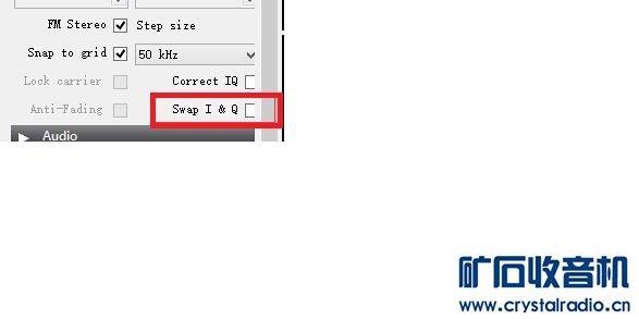

不经过R820的变频直接把信号加到RTL2832直接采样,不过我们用的软件好像不支持I通道和Q通道转换吧!
 楼主| 发表于 2014-12-18 21:09:11 |
发表于 2014-12-18 21:39:57 |
好像不是,
发表于 2014-12-19 08:35:46 |
分立元件 发表于 2014-12-18 21:39
好像不是,
网上已有人改造成功的,就是通过Q通道。
