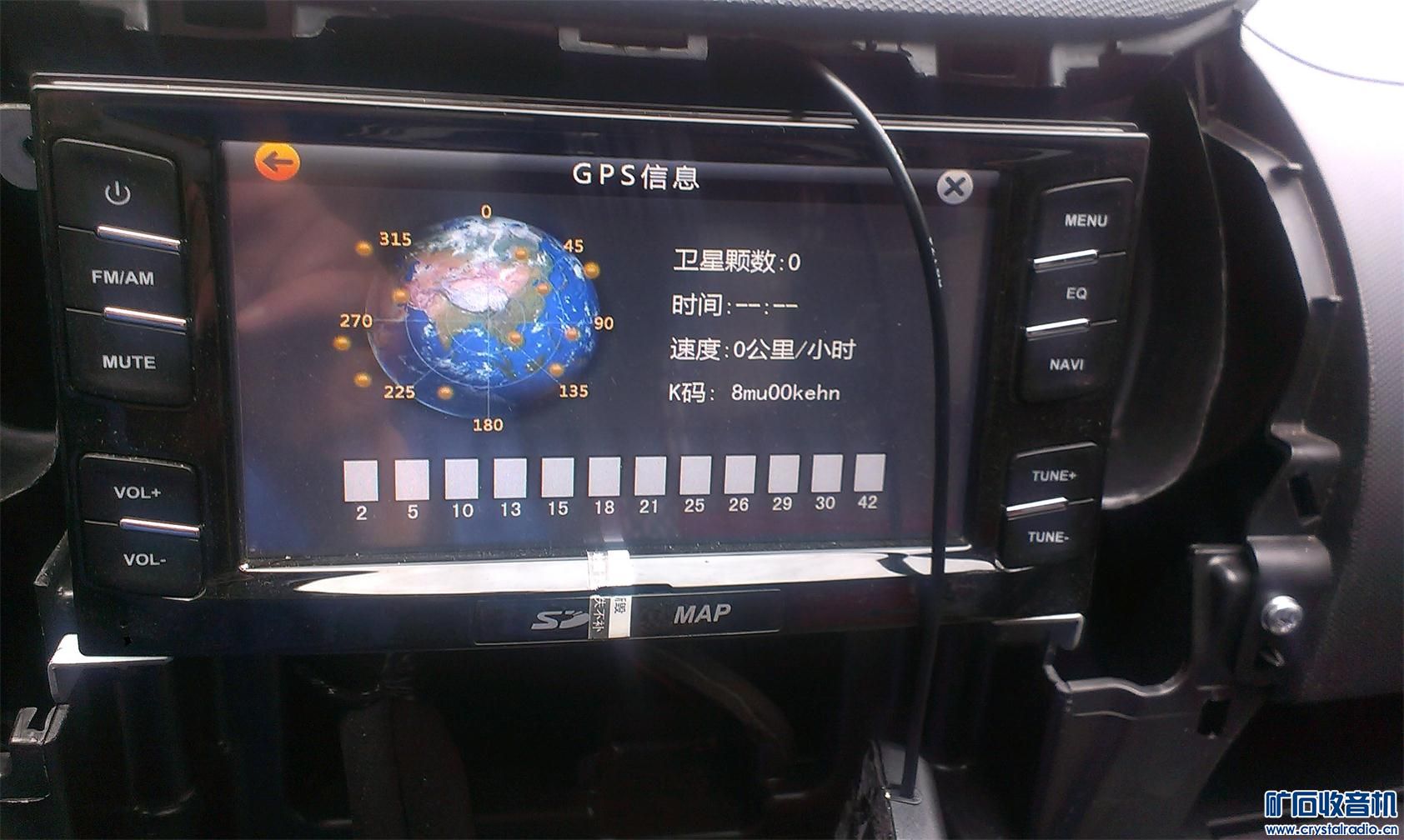

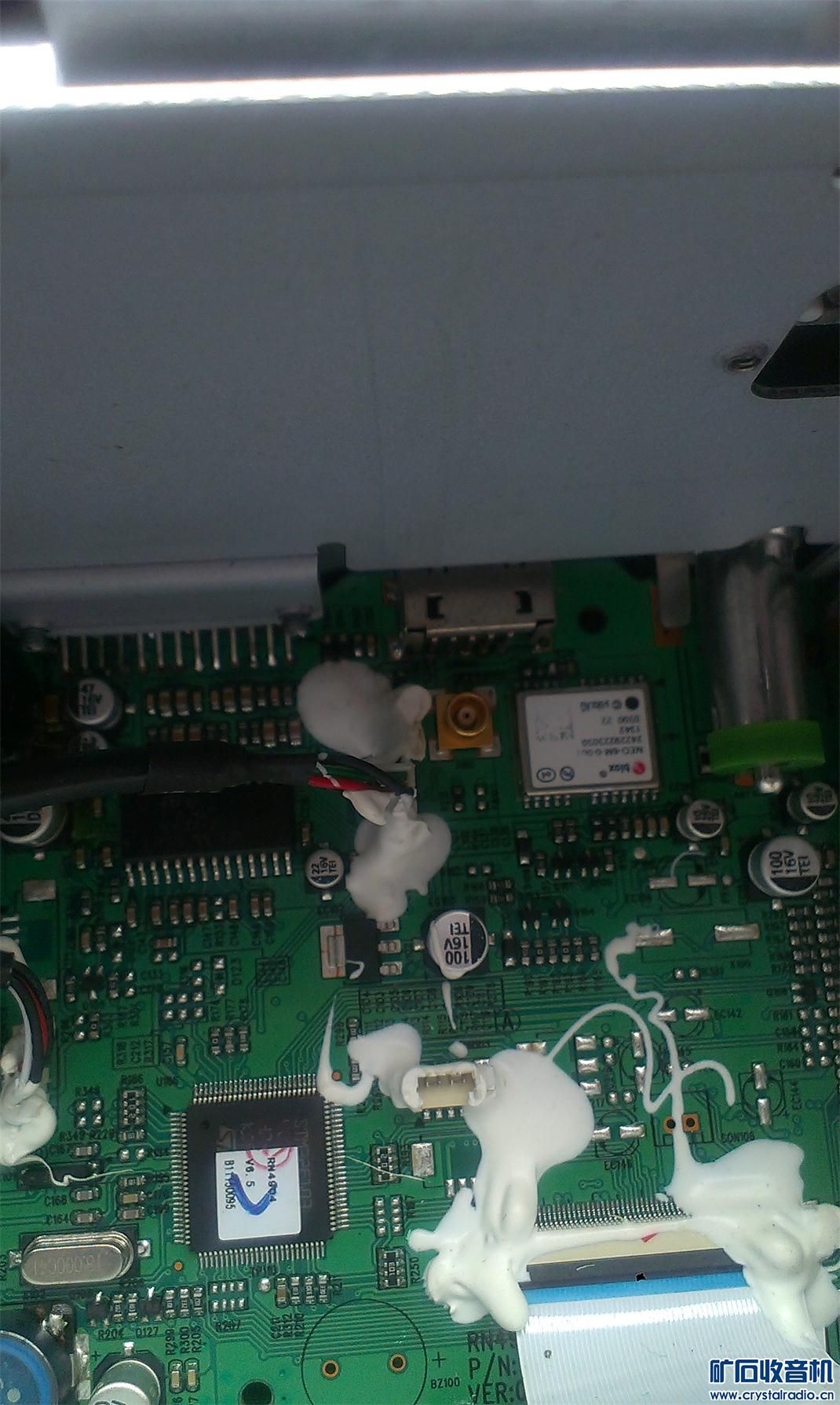

自己的导航已经很久没使用了!原因是前段时间突然就收不到卫星了。本想去死S点去让保修的(还不到一年)因为自己改了功放哎!手痒啊!结果放弃。百度了个片没看到一个有用的贴!发现和自己一样故障的车友还真不少。算了自己研究吧?前段时间拆了主机补焊了GPS模块芯片!无效!还不死心!今天又拆了。找了个GPS天线模块跟换了后居然好了!哈哈哈。M4的GPS天线真贱。不到一年就挂了!图在下面呵呵。希望有此遭遇的朋友能看到少花冤枉钱。原厂的天线口和普通天线的结口不一样。直接把普通天线的接口插到主机里面就好了。
原厂天线接口
原厂天线接口
主机内部接口和普通的天线一样
主机内部接口和普通的天线一样
没有跟换之前
没有跟换之前
没有跟换之前
没有跟换之前
线走这里出来
线走这里出来
更换后
更换后
